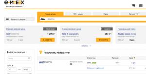

@alecks, Посмотри цену на Вольф 5 литров 5-30 Азиа :) по карте Оил клуба, думаю отметет всякие сомнения .
А теперь вообще добью цена за литр при покупке 20 литровой тары - 240 рублей. Улейся, гыыыыыыыыы :) Закупаем 2 по 20 и 2-3 года живём не тужим.
