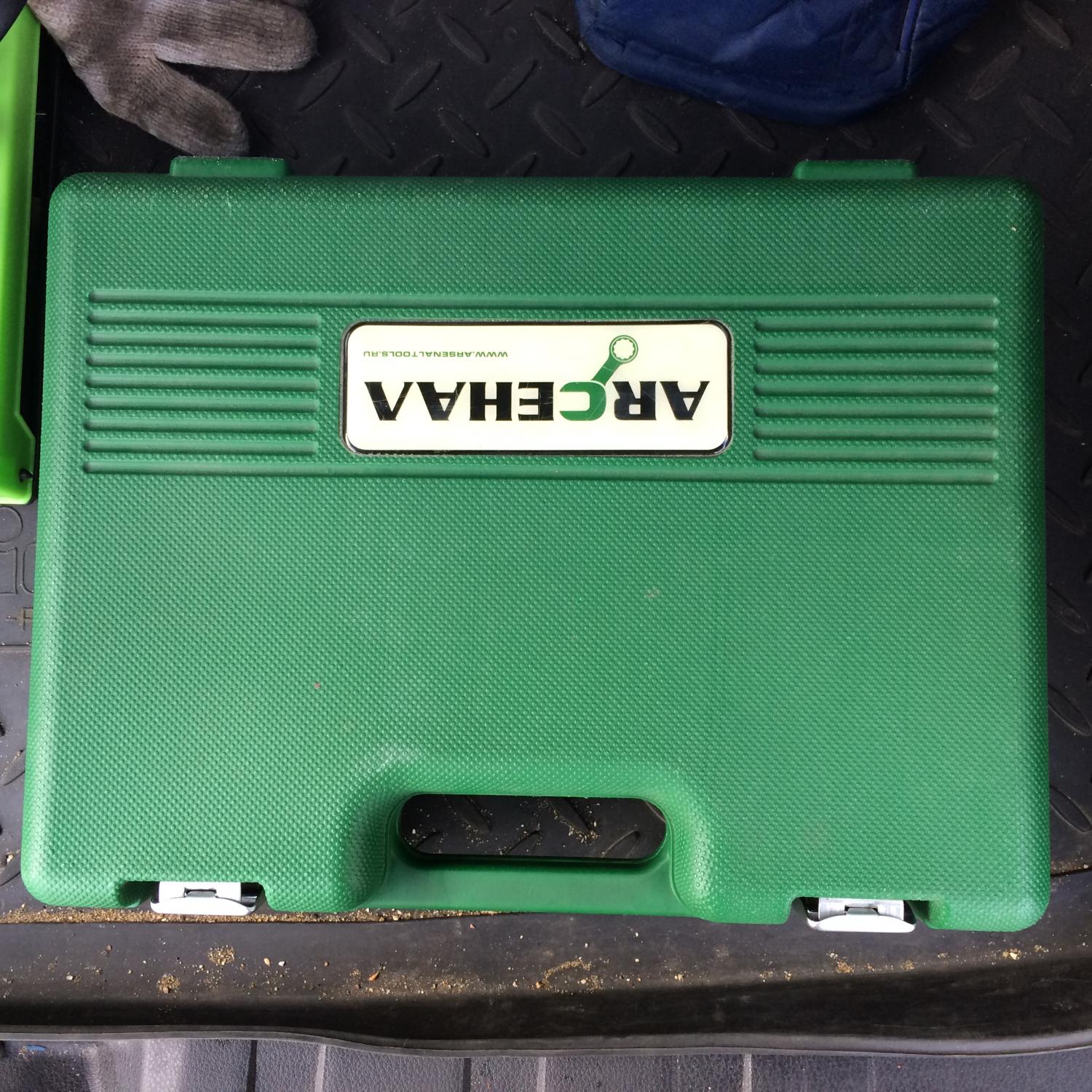

Пользуюсь набором Арсенал
Изменено пользователем Pomor

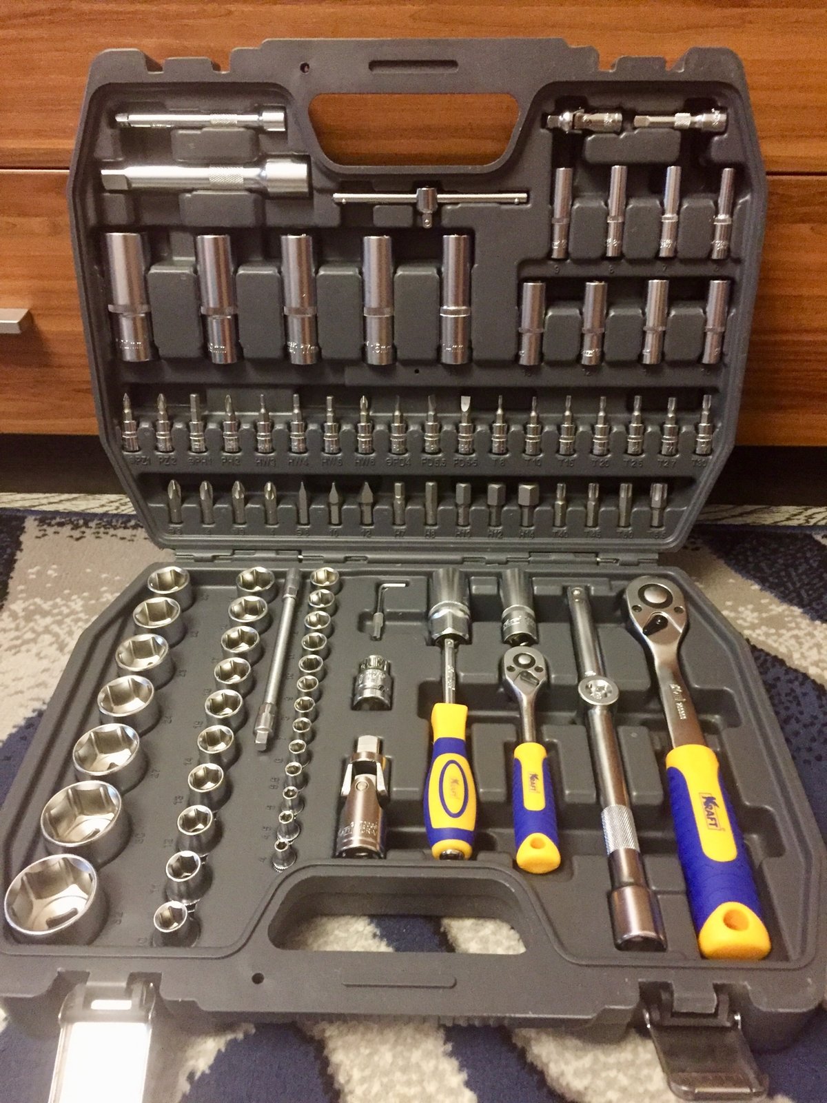

кто что скажет за KRAFT ?! 94 предмета  цена выйдет в 3 р

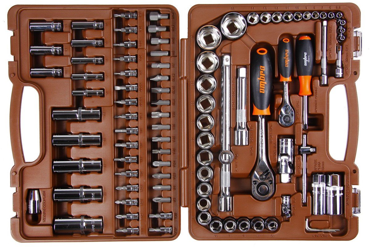

или взять популярный омбра, на 94 предмета цена выйдет в 4р.
что за ROCK Force? у них трещотка классная ,целый зубец, за 100 лет не сломается . (с красной пимпой трещотка от чистого форсе) ссылка на сравнение двух брендов

netabak , я брал не набор, а по отдельности головки, воротки и т.д. - преимущественно Ombra, хороший инструмент, удобный и не ломкий, ключ динамометрический 42-210 тоже их - https://www.ombratools.ru/product/2531/klyuch-dinamometricheskiy-12dr-42-210-nm/
Родственнику на юбилей скинулись, выбирал я - купили вот такой набор, это было около 5 лет назад - пользуется, доволен
https://www.ombratools.ru/product/2306/nabor-instrumenta-universalniyy-14-12dr-69-predmetov/
