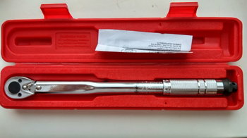

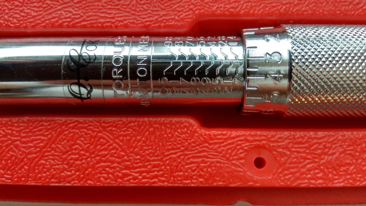

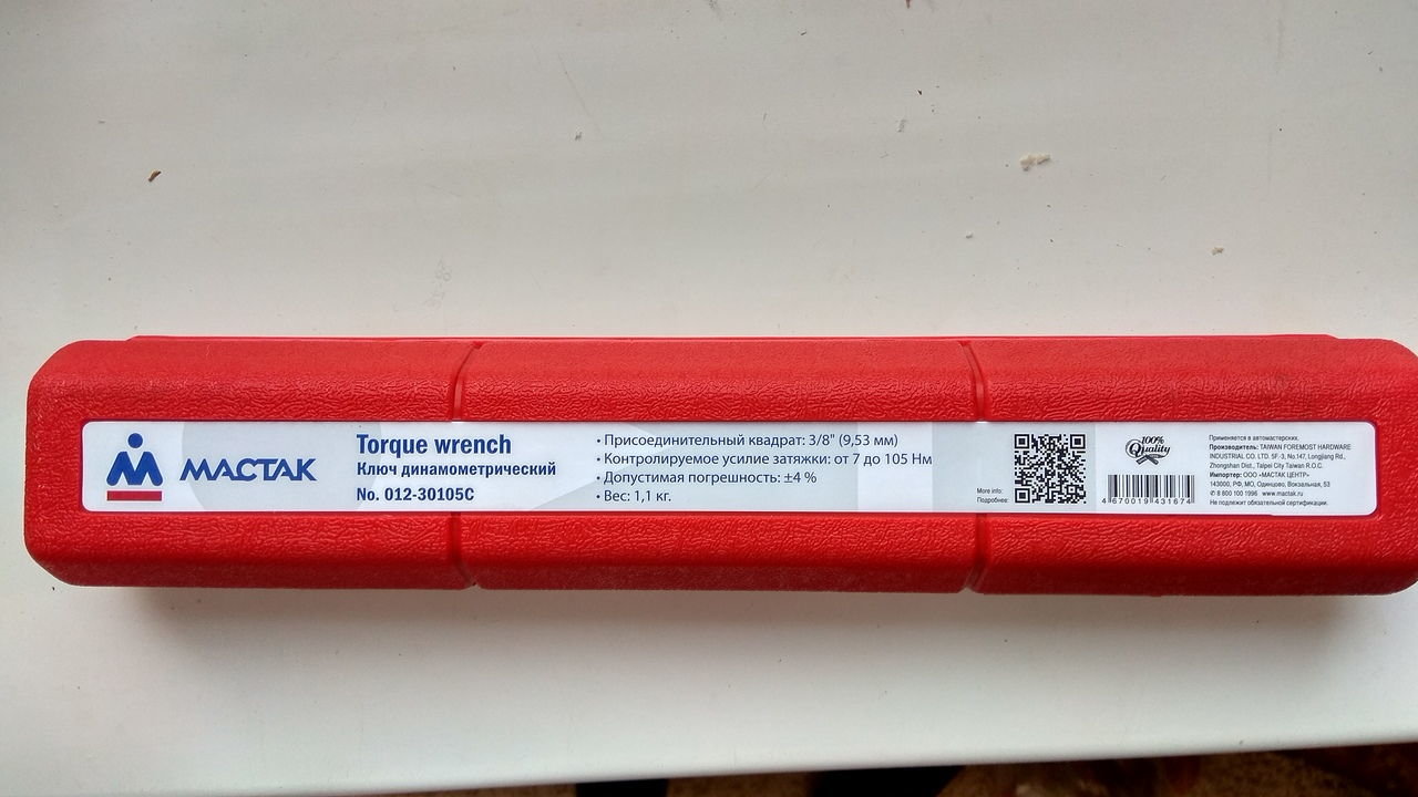

Задался вопросом приобретения динамометрического ключа.
Иногда надо клапана отрегулировать, контрогайки затянуть, или головку блока на бензопиле протянуть равномерным усилием, да мало еще ли где.
Несколько ключей покупать не хотелось, а универсального варианта как то не попадалось или низы тянет, или середину.
В общем выбор пал на Мастак 7-105 Нм реально применять для затяжки резьбовых соединений  6-16 мм., что в большей степени  покрывает мои запросы.

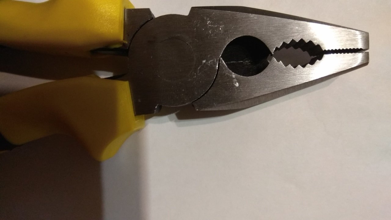

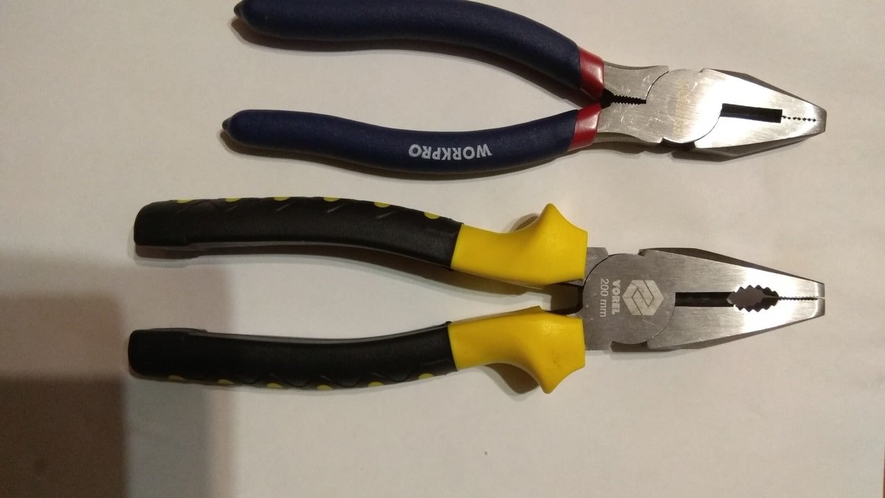

Наглядное сравнение губцевого инструмента  VOREL (они же TOYA, YATO) и WORKPRO, заявленный  инструмент примерно в одной ценовой нише.
VOREL   не смыкаются губки, с другой стороны заметно, что одна из губок тоньше, при этом WORKPRO в идеале подогнаны.
Обоими инструментами перекусил болт 4мм. , при этом на Vorel  остались следы незначительного замятия, WORKPRO  без изменений.
Ручки у  Vorel удобней, в остальном дерьмо - дерьмом.
 WORKPRO  дешевое исполнение рукояток, качественная, хорошая сталь.
