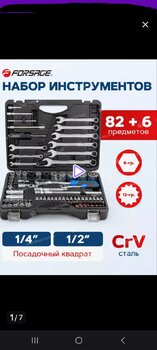

есть у кого такой наборчик,кучу тестов пересмотрел вроде крепкий.1465685676_WhatsApp2024-01-2820_54.13_b180b5a0.thumb.jpg.a5b050bd014a53aedee7096ffadfae5e.jpg669484834_WhatsApp2024-01-2821_20.42_f1b5f85d.thumb.jpg.86f328c17abfb2a46b291a202f501afa.jpg
