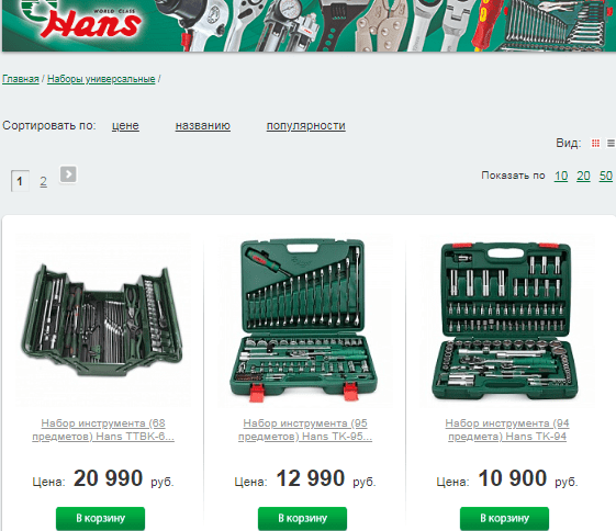

ЗЫ. Щас Станкоимпорт, всё Гансовское, прямо внутри наборов печать и подпись.
Комплектом Ганс примерно в 2 раза дороже Омбры.

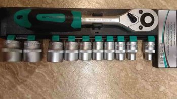

В качестве приложения к набору Ombra   прикупил вот такое  разрекламированное чудо  с космическим  названием STELS.,  то получается в двоем работать  одним набором тесно, не то трещотка занята, не то головка, вот и задумался взять в дополнение  золотую середину т.е. наборчик 3/8 предположительно недорогой и  вроде качественный.
Правда рекламируют вовсе не эти дешевые наборы, а те что в фирменном кейсе, а этот наборчик с воротком 3/8 весьма дешев, менее 900 руб.  заказал его в Технопоинт. Реально этих денег НЕ хватит  даже  вороток купить любой боле мене престижной фирмы.
Что сразу заметил, взяв в руки трещотку Stels 72 зуба,   люфт квадрата чуть больше чем на трещотке из моего набора Ombra.
В среднем положении  переключателя, квадрат прокручивается в обе стороны (нефиксируется). :unknw:
В общем пришлось разобрать  обе трещетки и разобраться в чем дело.

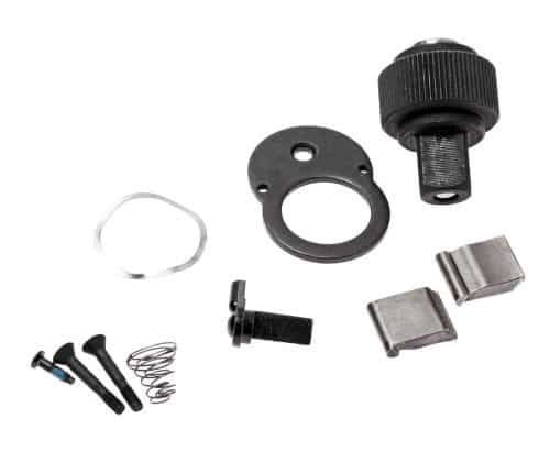

А ларчик открывается просто,  в STELS отсутствует подпружиненая шайба. Думаю это при определенном усилии  приведет к перекосу и проскальзыванию трещетки.
В сети нашел ремкомплект JTC точь в точь соответствующий STELS  форма собачек, пластиковый переключатель  (не есть гуд)   и отсутствующая шайба,   наводит на мысль, что STELS   и JTC с одного конвеера, но стелс более упростили, отсутствует хромовое покрытие деталей, и пружинка тоже.
Стоит ли покупать  ложемент  STELS за те же деньги, что Ombra ?
 Думаю нет и только нет,  уровень качества STELS,   много не дотягивает до OMBRA, да и в руке  OMBRA держать приятней.
ремкомплект JCT-min.jpg ремкомплект  JTC-5024P. полное соответствие stels
