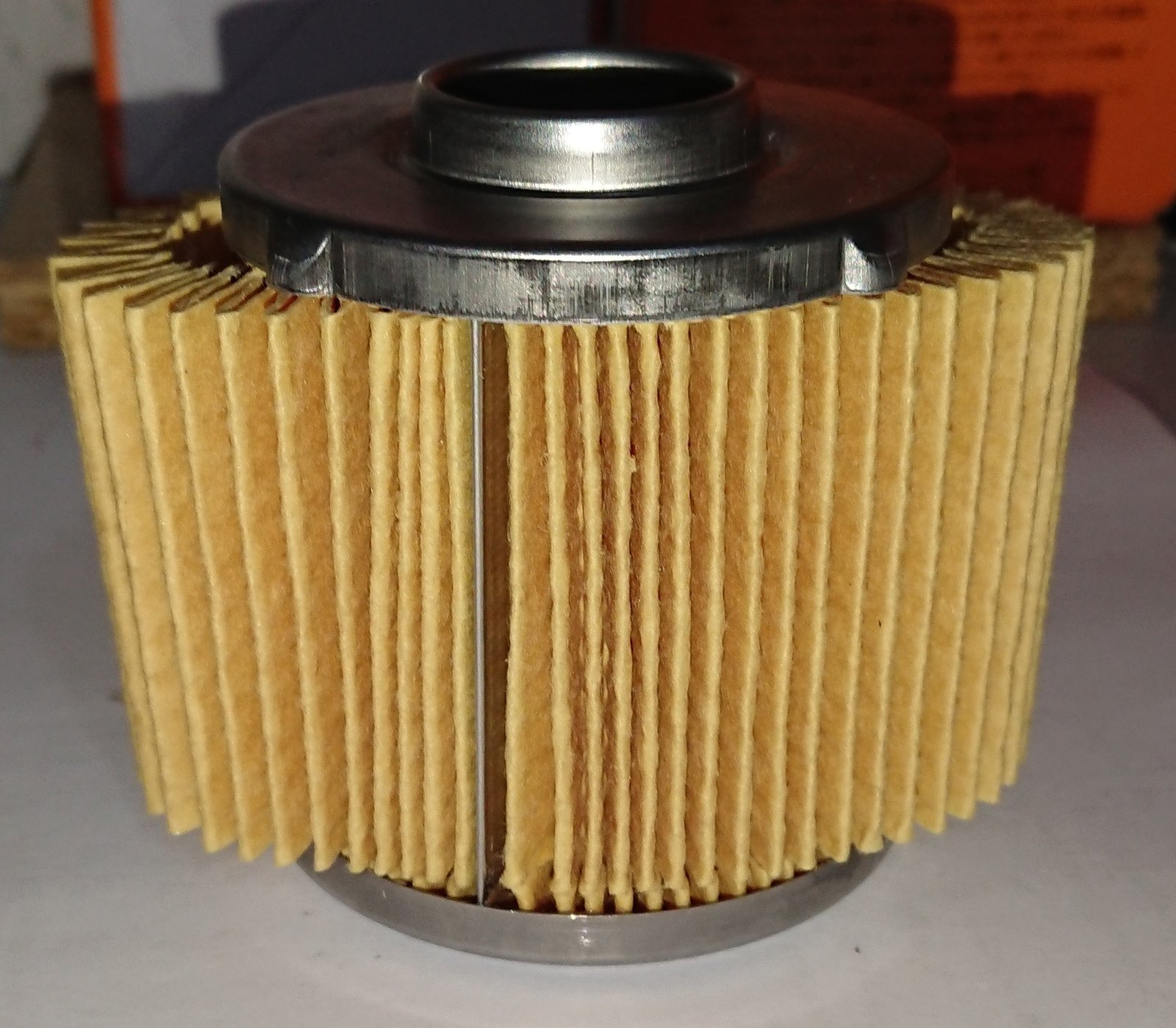

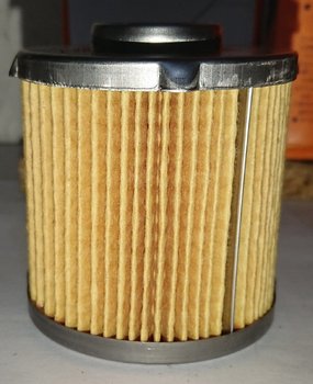

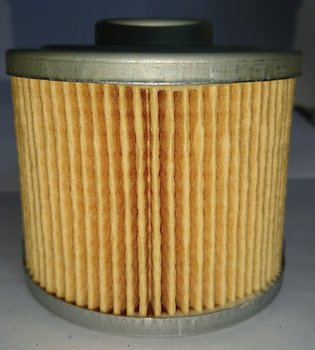

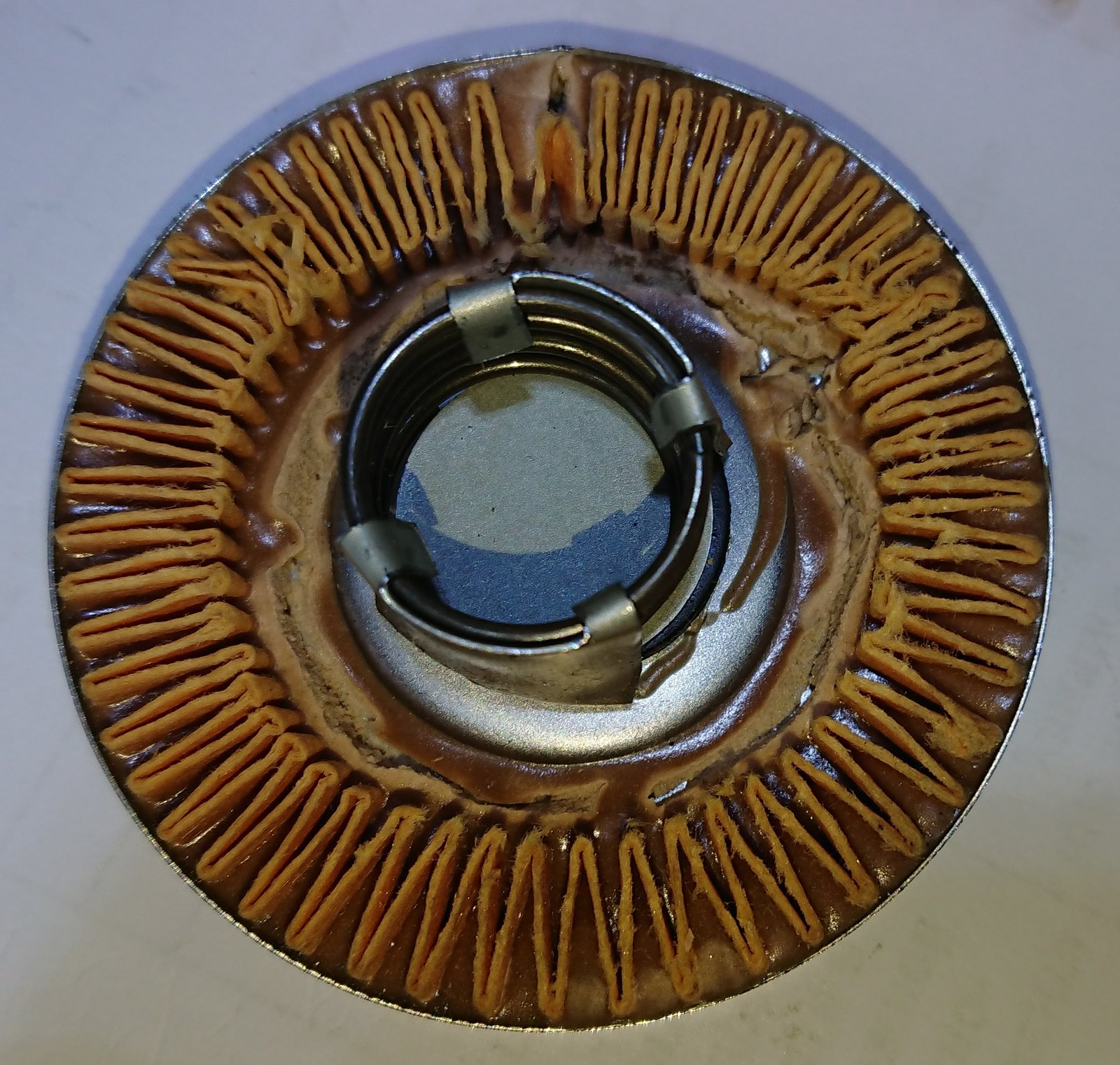

Экспертиза масляных фильтров:
Patron PF4097
Patron PF4076KOR
Patron PF4127 пилил veev2
Patron PF4127KOR пилил veev2
Patron PF4076 пилил veev2
Patron PF4105 пилил veev2

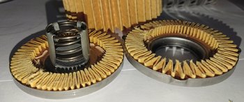

2 часа назад, veev2 сказал:
Толщина металла ≈ 0.2-0.25 мм, думаю этого достаточно.
Штатовские синтетические фильтры высшего класса, со стенками 0.35 мм легко мнутся даже при закручивании.
А тут всего 0.2мм - никак не подходит под определение "достаточно". Лучше сказать - "фольга".
Вот у Nitto\VIC предостаточно - пассатижами умаешься крушить-гнуть-мять. Личный опыт.
veev2 , приветствую. А почему вы никогда не показываете бумагу на просвет, мы сами хотим определить, много там точек или мало, и плотность, и равномерность. Фото есть фото, а слова - всего лишь слова.
По толщине бумаги, измеренная цифра, конечно - хорошо, но, опять же, только в текстовом режиме вызывает больше вопросов: инструмент, метод измерения? Очень показательно сравнивать визуально с образцом (в дополнение к цифрам) Выкладывать сам процесс измерения, думаю, будет лишним.
И , опять же - только моё мнение, если знаете значение давления перепускного клапана ОЕМ-оригинала, зачем спрашивать много это или мало, говорите утвердительно.
Legion777 достаточно или нет это вопрос культуры хранение и применение(это же не молоток). Держал, крутил, пилил конкретно этот масляный фильтр, в роли масляного фильтра ему 0.2-0.25 мм достаточно.
П. С цитирование у вас какое-то избирательное... Слова теряются, часть цифр пропадает...
Изменено пользователем veev2
Сергей Николаевич пилю в свободное время (по ночам обычно), в своё удовольствие, никаких заказов(пожеланий) не принимаю и не собираюсь(за этим к Ermito). Работаю по удобному мне алгоритму(выискивать хороший ракурс для фото просветов туда не входит, сравнения толщины наверное когда-нибудь будет), на истину в последней инстанции не претендую, сделать лучше не запрещаю. Нужное давление в OEM  часто не знаю и ориентируюсь по известным аналогам, а у них обычно есть разбежка, поэтому строго и не заявляю.
veev2 , ааа.., ну ладно.
А я думал, что пилить нужно так, чтобы смело можно было подраться за свои данные.
Сергей Николаевич все данные я привёл, если вас что-то не устраивает или вам чего-то не хватает, повторюсь, никто (во всяком случае я так думаю) не запрещает вам сделать лучше.
П. С торконовские фото через микроскоп это круто, но боюсь что я такого не сделаю. Да задачи, сделать самый лучший обзор, перед собой не ставлю.

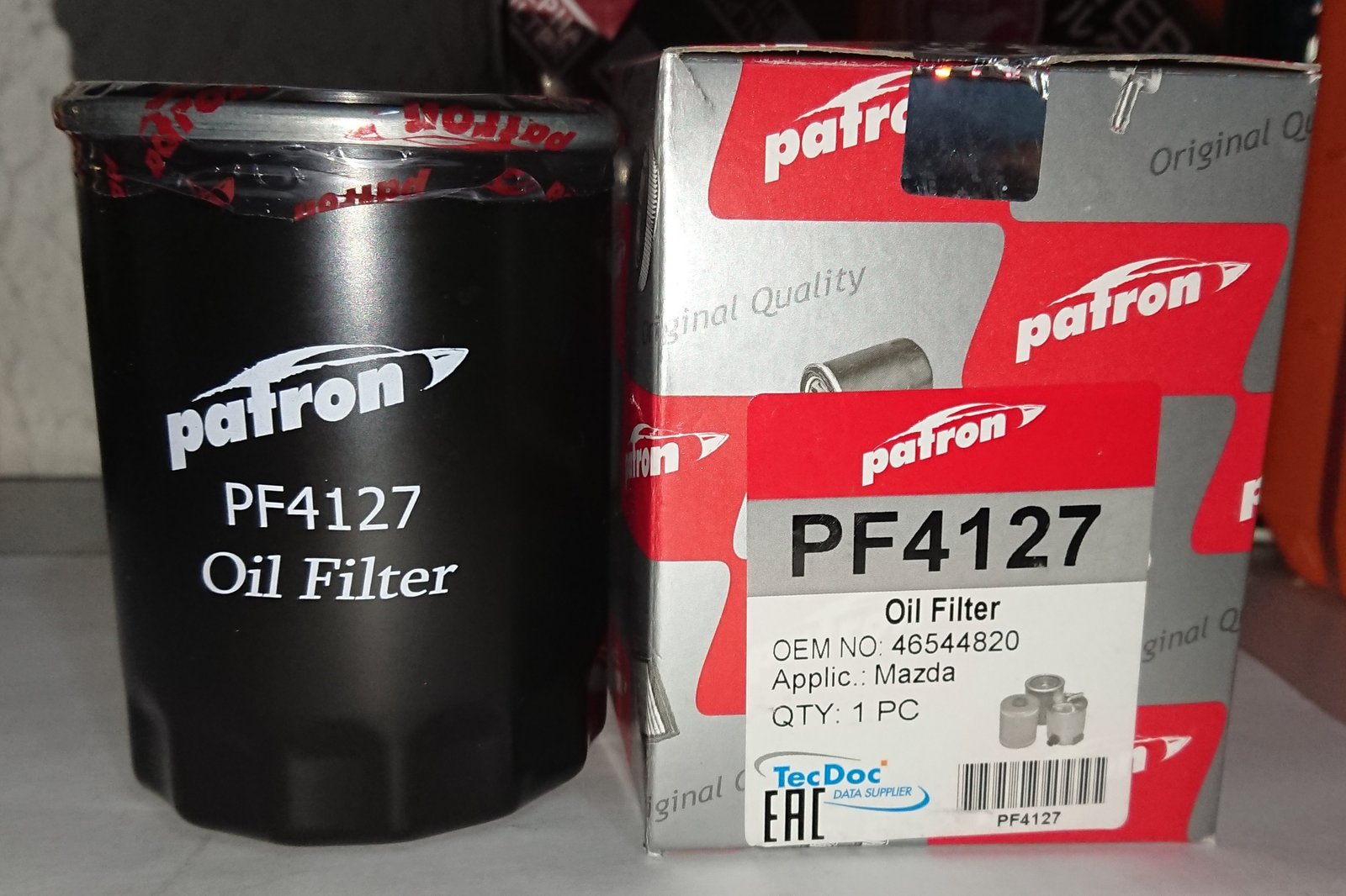

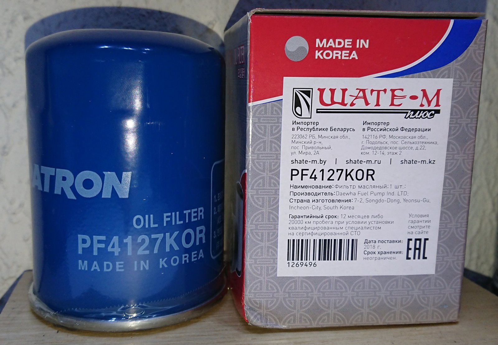

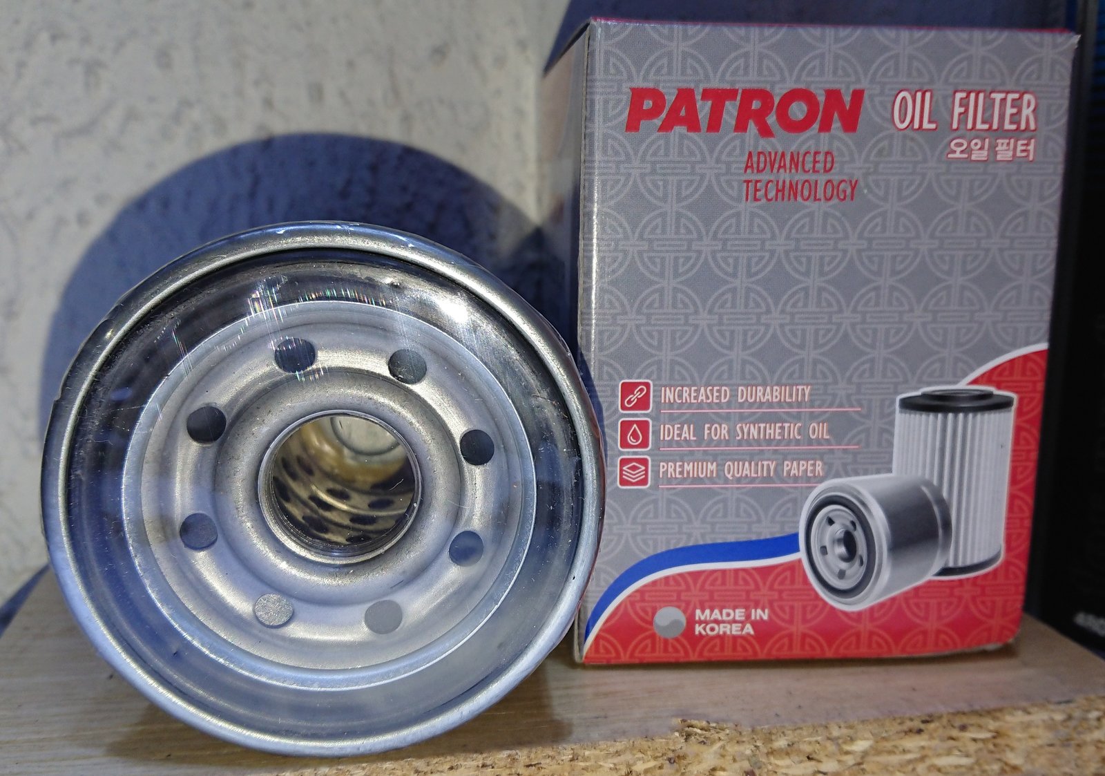

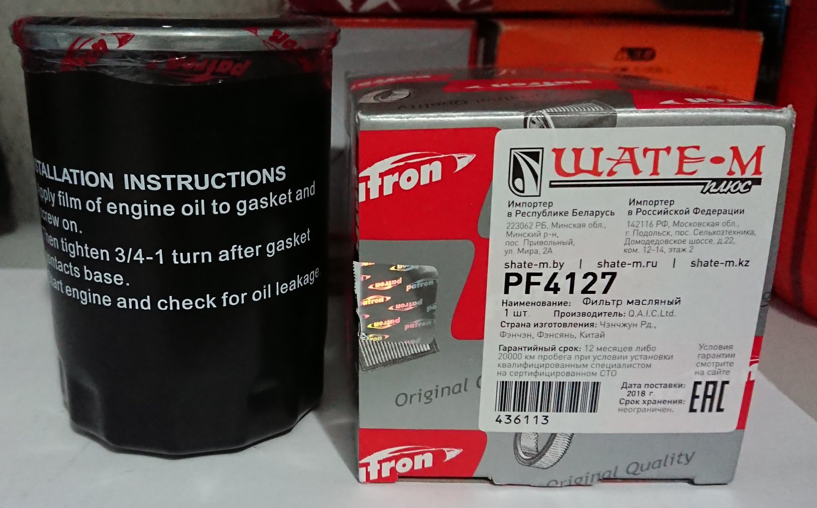

Масляный фильтр PATRON PF4127KOR, куплен в ШАТЕ-М Плюс Привольный, цена ≈1.91$.
Фильтр упакован в картонную коробку, печать на коробке чёткая, что-то среднее между матовой и глянцевой. Указан производитель и страна происхождения. Качество печати на фильтре хорошее.
Фильтр закрыт от попадания пыли/влаги плёнкой.

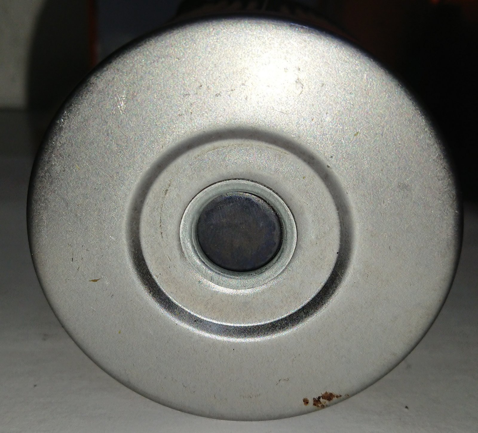

Сверху на фильтре какой-то артикул или ещё что-то.
Габариты фильтра: высота 91.7мм, диаметр 68.7 мм.
Масса фильтра: 229 грамм
 Уплотнительная резинка круглого сечения, мягкая. Внешний диаметр резинки ≈61.5мм, внутренний ≈55.5 мм.
_20190817_130017.thumb.JPG.8d8d317ed2edeb1617503018d7ddc10f.JPG_20190817_130054.thumb.JPG.4dc0f71f50367f56a99e0d8e5ea89f85.JPG
Резьба чистая, нарезана хорошо, каждый виток с специальной канавкой. Размер резьбы: M20×1.5

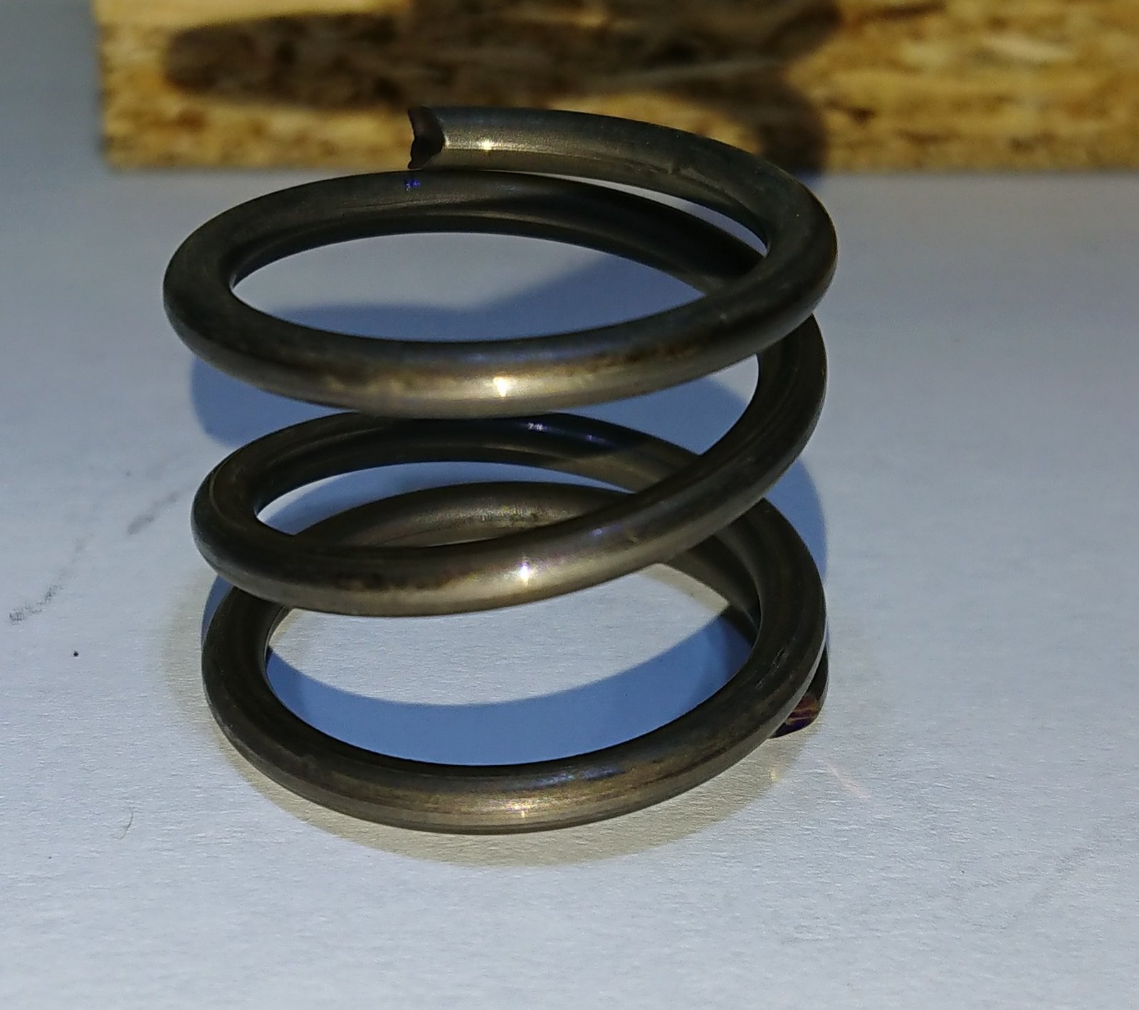

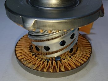

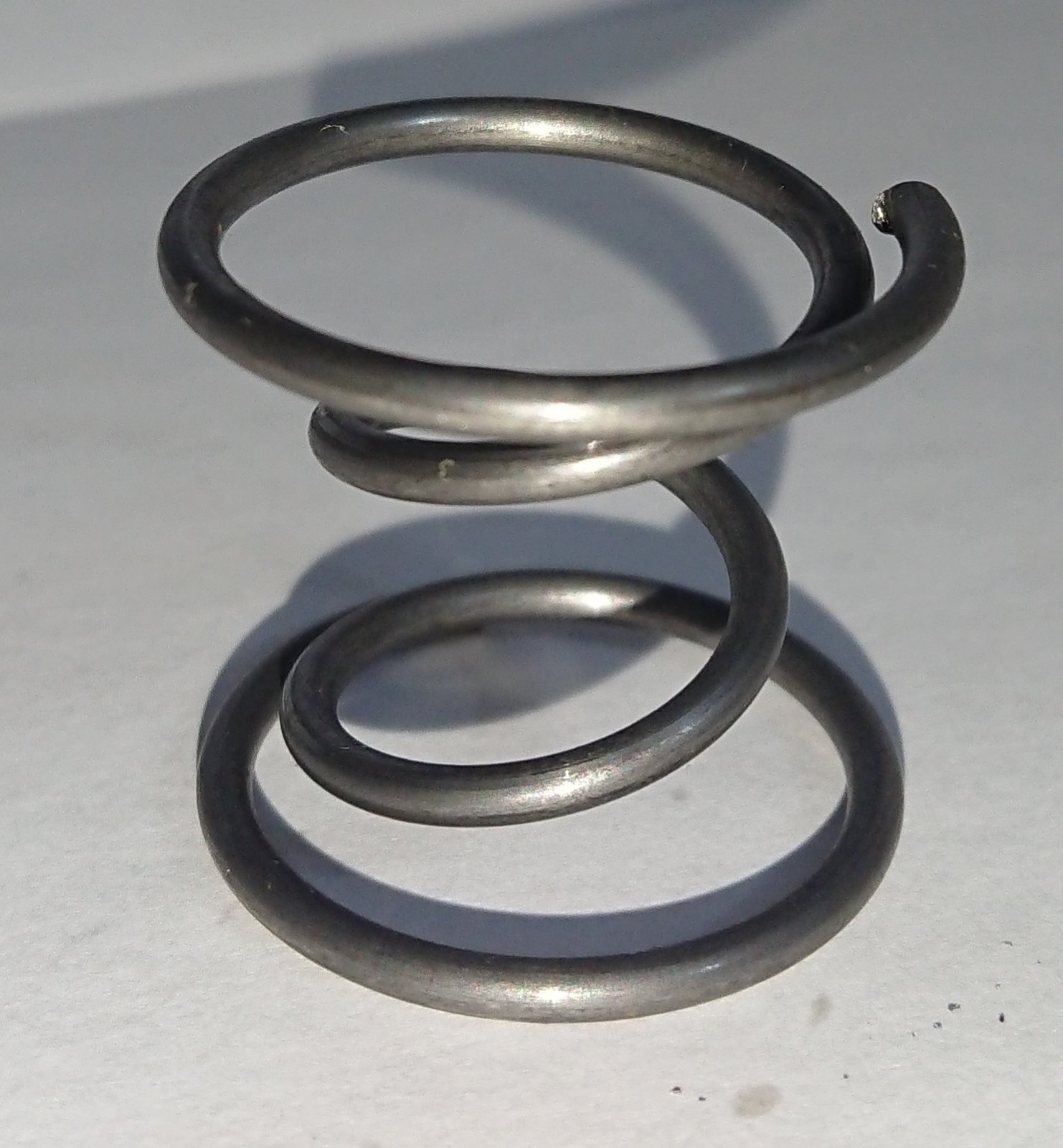

Катушка фильтра прижата упругой пружиной.

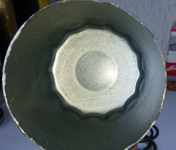

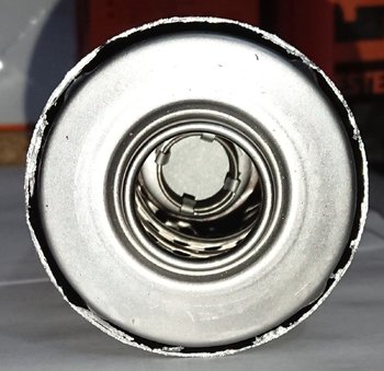

Внутри фильтра все чисто, ржавчины нет. Толщина металла ≈0.3 мм.

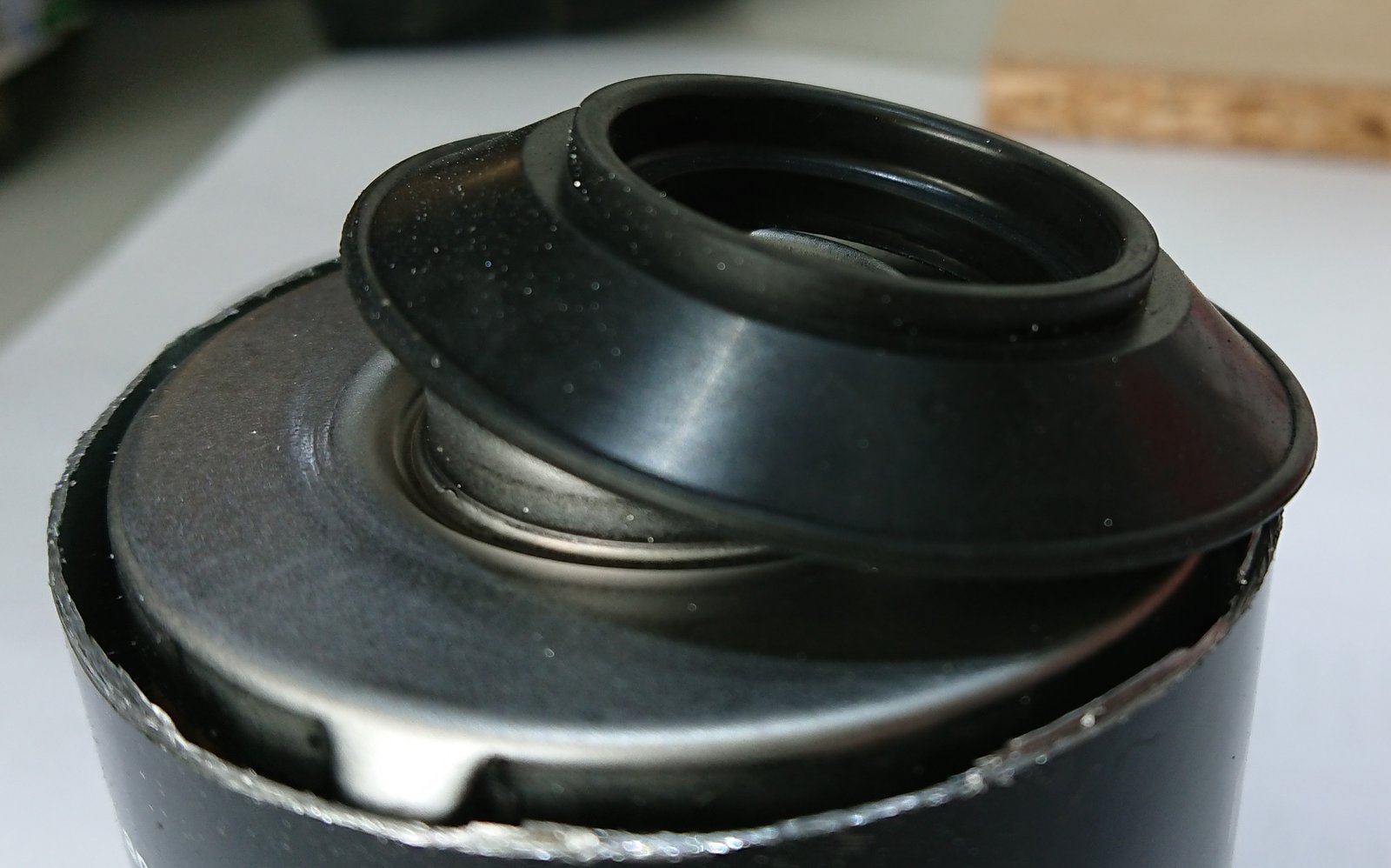

Противодренажный клапан резиновый, прилегает хорошо, форму возвращает быстро, в морозилке задубел.

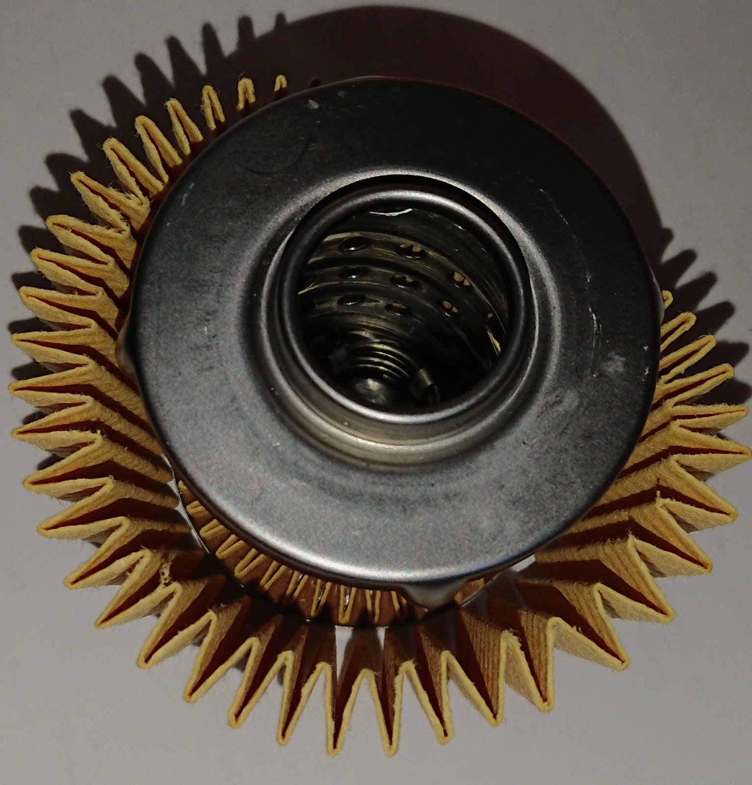

Фильтровальная катушка по своим размерам занимает все свободное место.

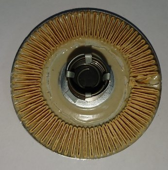

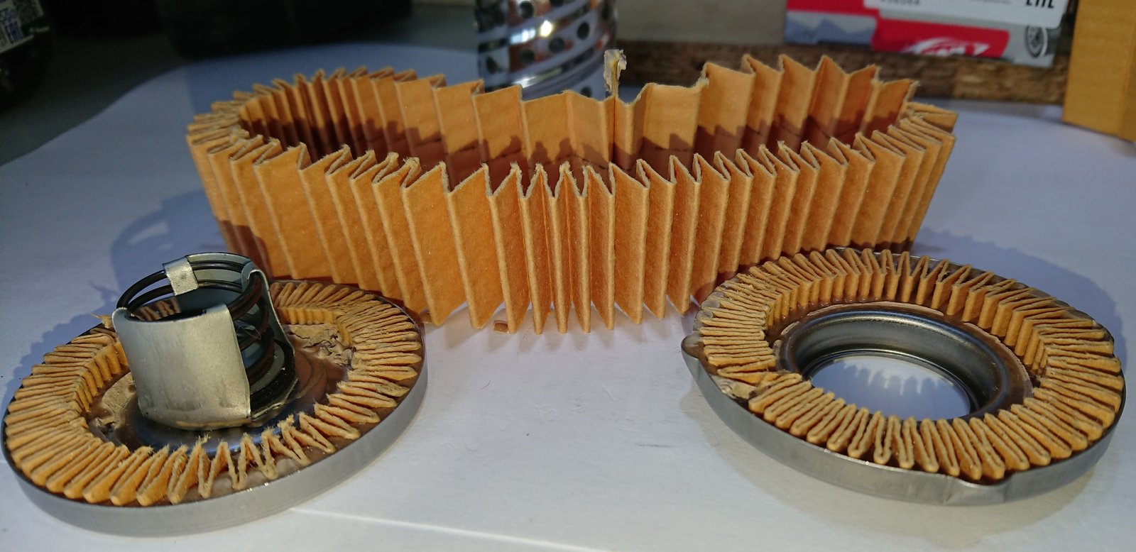

Фильтровальная бумага в катушке уложена практически равномерно. Склеена хорошо, лишнего клея считай нет. Фильтровальная бумага соединенна металлической пластинкой(снаружи её не видно).
_20190817_130717.thumb.JPG.cff696ce831e57b81784402ec998d973.JPG_20190817_130809.thumb.JPG.9343ed4f9a949b0c3ee9bd87f8af7651.JPG
_20190817_130949.thumb.JPG.8003ce5fa5ecd9d8d9a40096a7f75493.JPG_20190817_130733.thumb.JPG.5584dc287285da788303e97ca7ec96a4.JPG
Перепускной клапан резиновый, диаметр ≈9.3 мм, вес начала открытия ≈1350 грамм, давление начала открытия перепускного клапана ≈1.95 бар, малость перебор, как мне кажется.
_20190817_130653.thumb.JPG.a8ce52f25920fc0fd942fed4ffbc8e05.JPG_20190817_131025.thumb.JPG.d36ec2adbe8a7fe346102a8e31451968.JPG

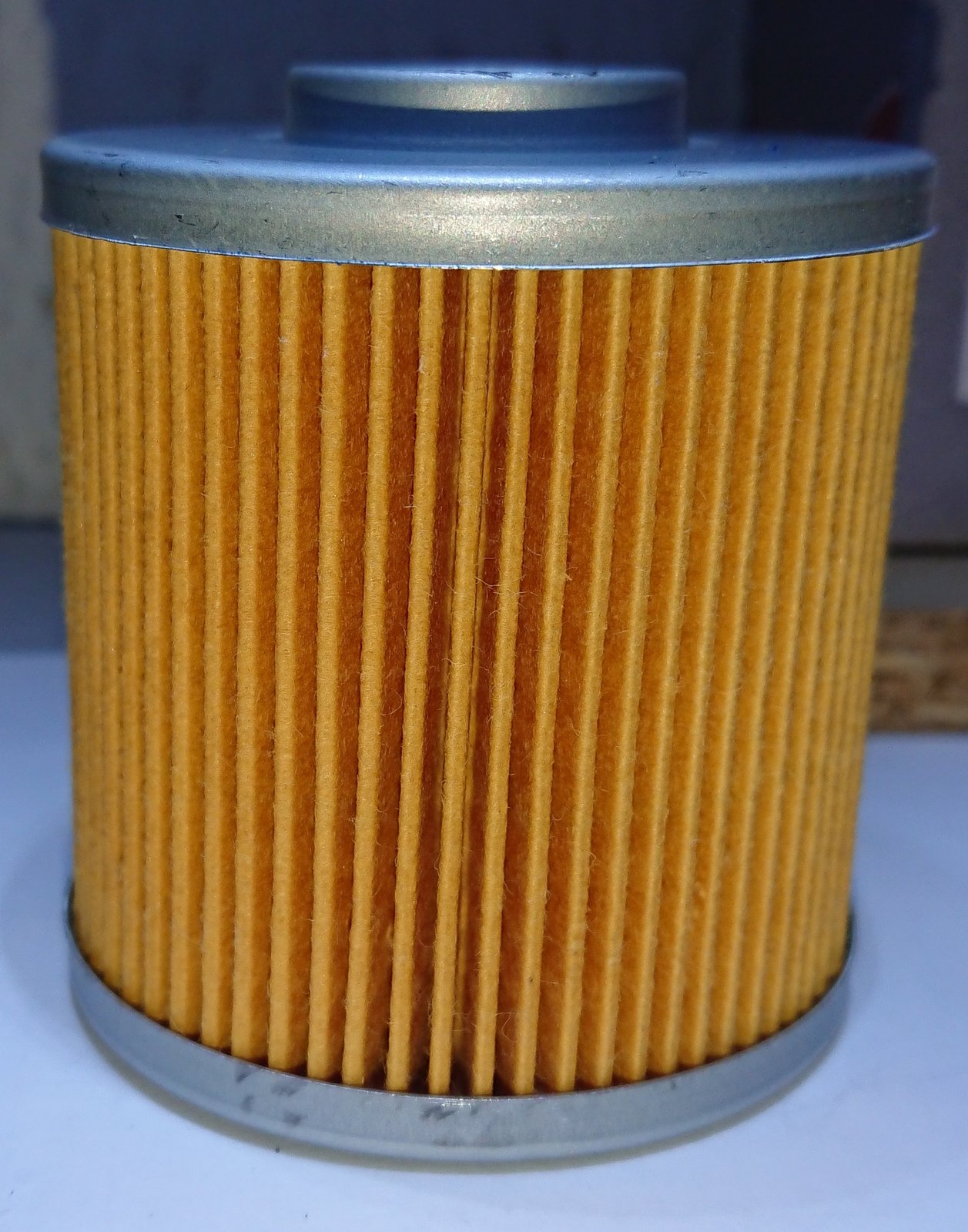

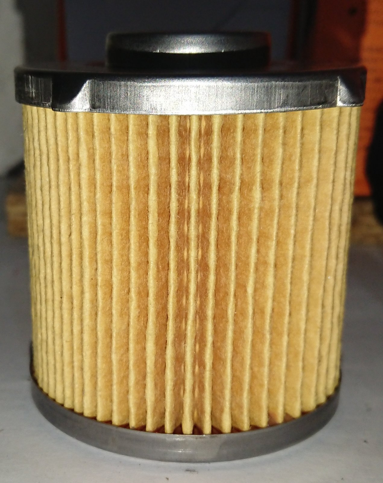

Высота фильтровальной катушки ≈62 мм, диаметр ≈60.8 мм. Склеена аккуратно, все очень хорошо проклеено, без пропусков и лишнего клея.
_20190817_131235.thumb.JPG.01c5bf324c6e6ea4575eb89dad9cd928.JPG_20190817_131347.thumb.JPG.89e7c14397a31f4c5002d5abfd30172d.JPG
_20190817_131419.thumb.JPG.1100c4fdb5753ad973c26a37a1423e75.JPG_20190817_131514.thumb.JPG.d62caab10c0ba7aecf8dd97668fb727f.JPG

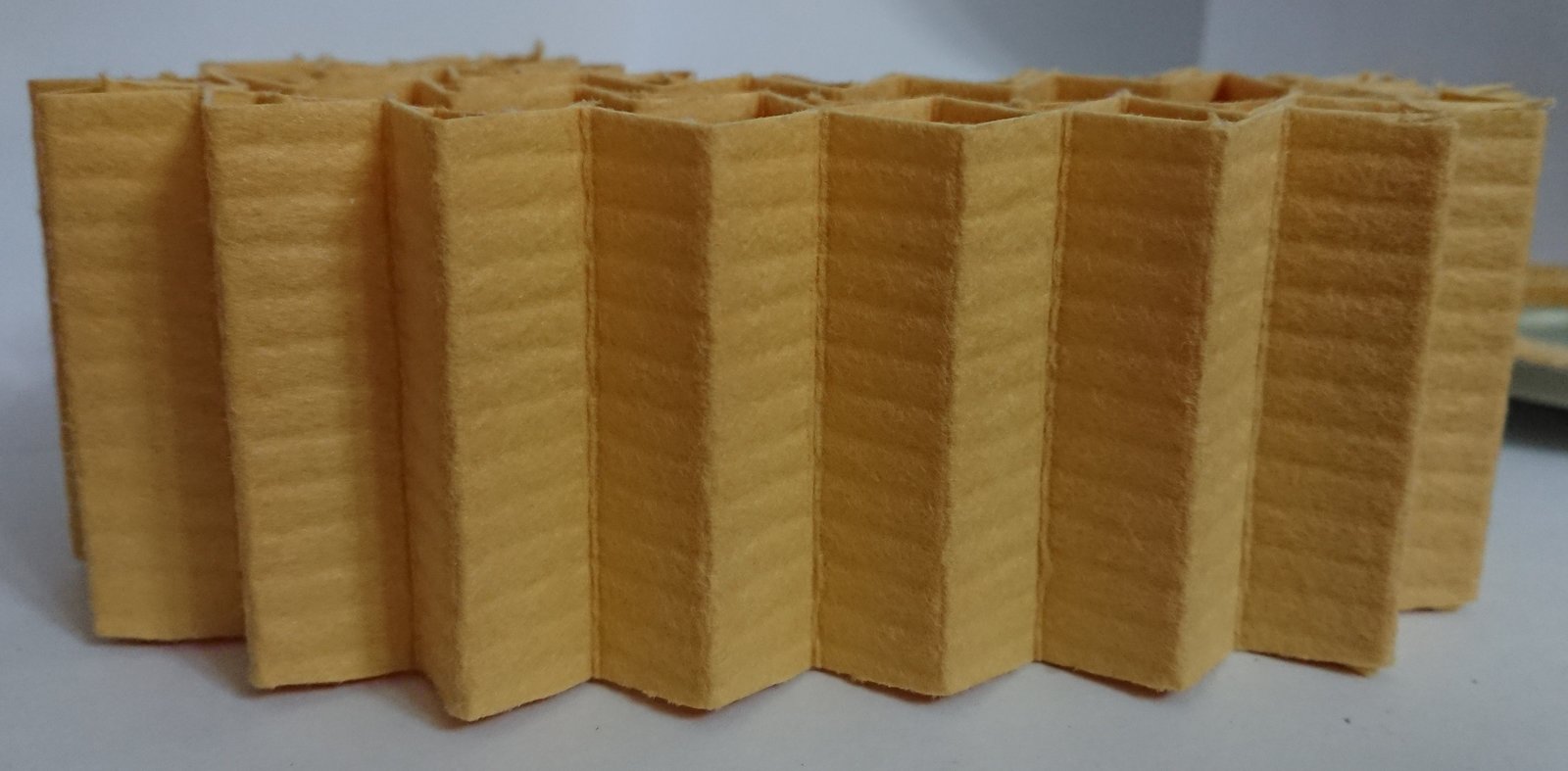

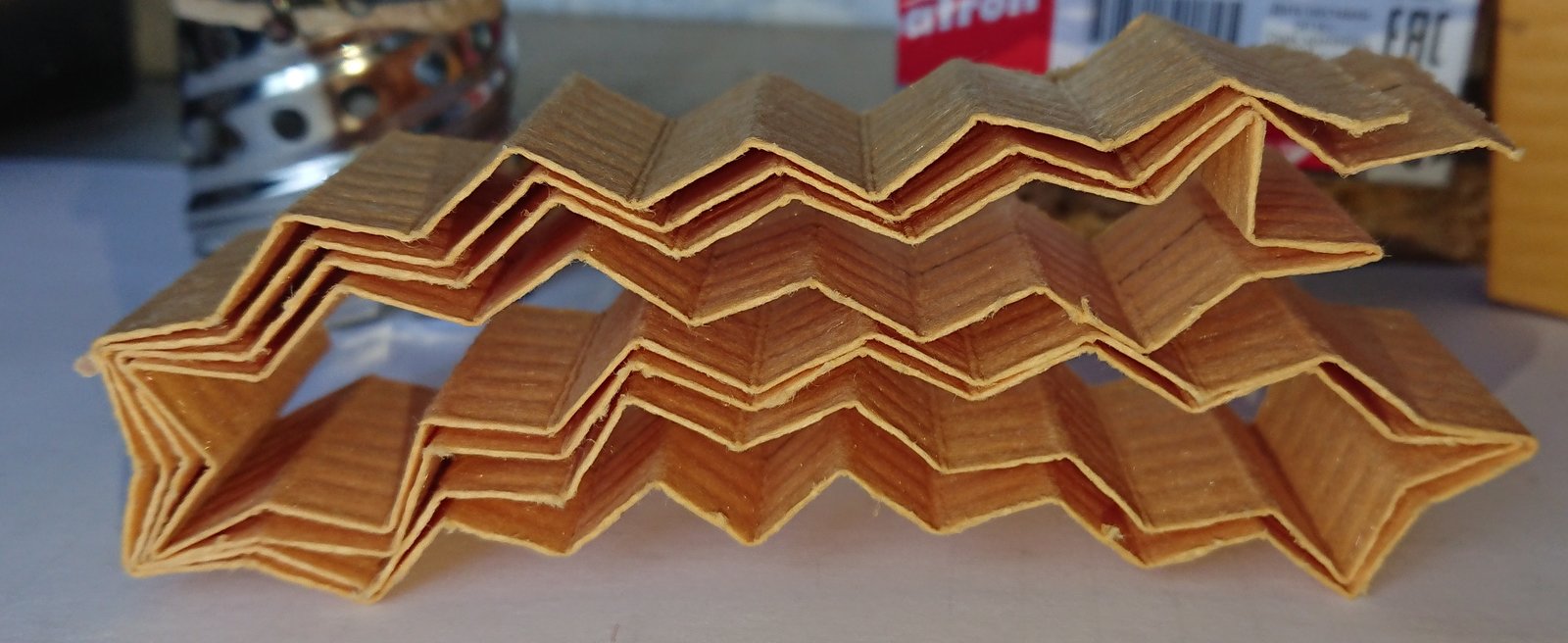

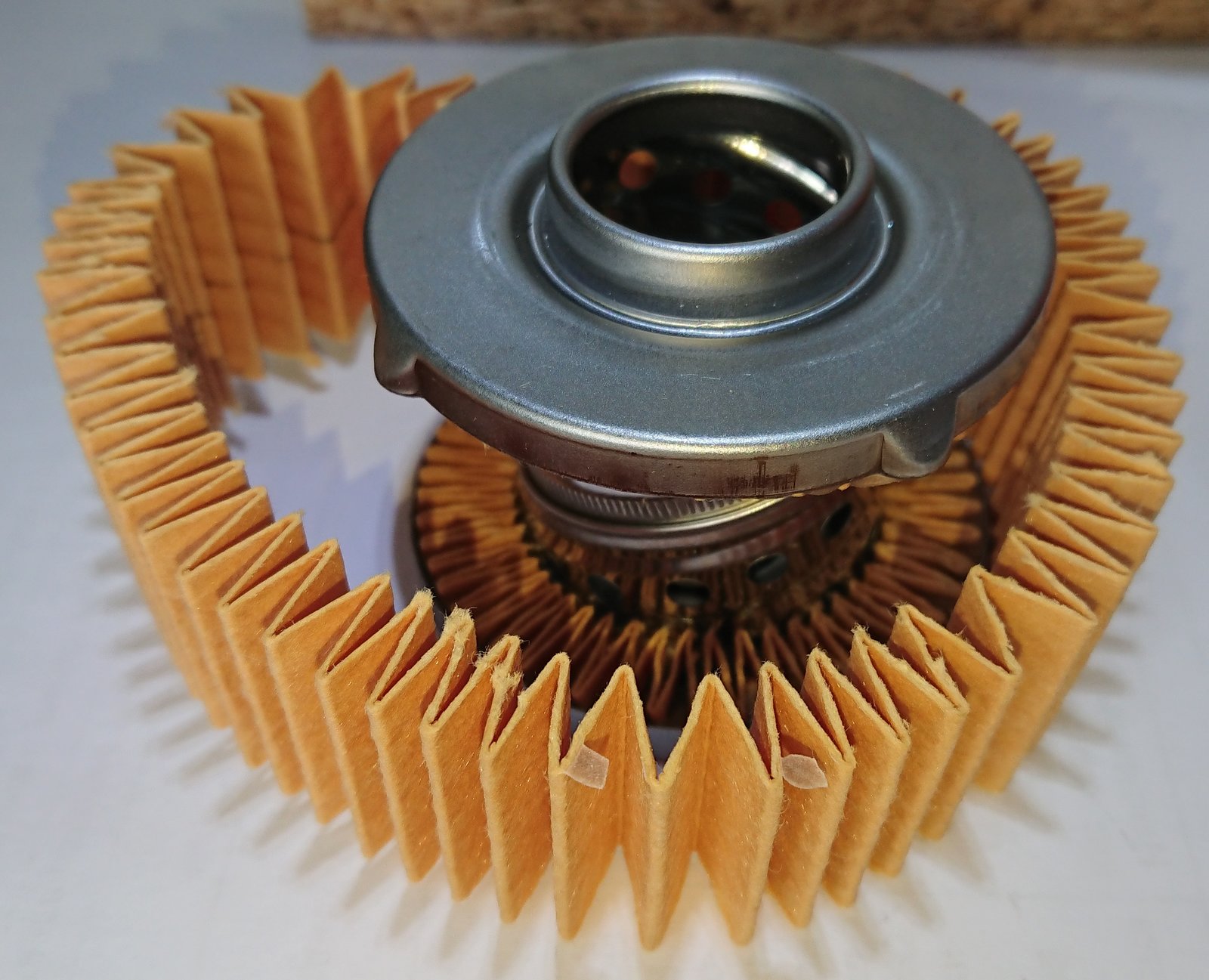

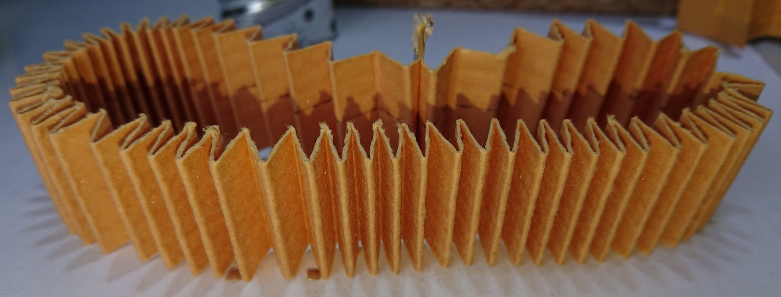

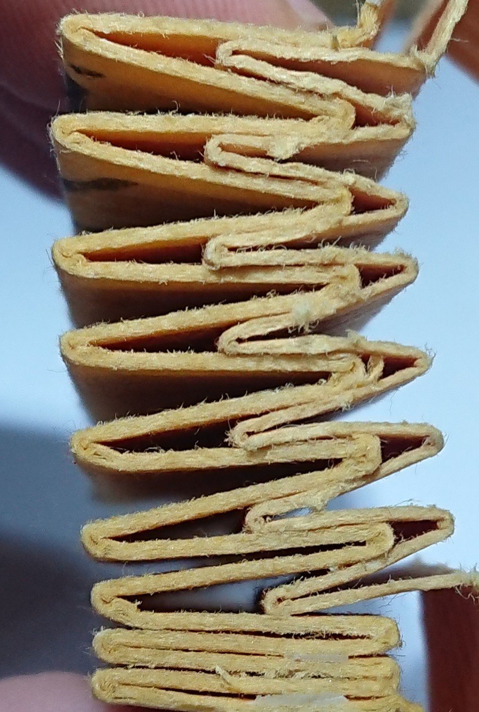

Фильтровальная бумага тонковата, точечные просветы есть, но они сгруппированы отдельными участками, хотя в целом бумага смотрится равномерной. Длина фильтровальной бумаги ≈148.5 см, полезная ширина ≈56 мм. Толщина бумаги ≈0.4-0.45 мм Площадь фильтрующего элемента ≈831.6 см², не плохо.
_20190817_131047.thumb.JPG.fbd924a56b2bd37cfa27ced6b68abcc7.JPG_20190817_131113.thumb.JPG.efe9e03ec71ff7ff7345c3433d4a914c.JPG
_20190817_131204.thumb.JPG.cd3a1885342e54bacfca4041d04407fc.JPG_20190817_131633.thumb.JPG.5279a949976940967485fe345c100b0a.JPG
Итог:
 Габариты фильтра: высота ≈91.7 мм, диаметр ≈55.5 мм. Вес фильтра ≈229 грамм.
 Резьба M20×1.5 Каждый виток с канавкой, нарезана нормально, в какой-то смазке что-ли.
 Противодренажный клапан резиновый, форму возвращает быстро, в морозилке дубеет.
 Уплотнительная резинка круглого сечения, мягкая, диаметр внешний ≈61.5 мм, внутренний ≈55.5 мм.
 Перепускной клапан резиновый, давление начала открытия ≈1.95 бар.
 Фильтровальная катушка склеена аккуратно, лишнего клея считай нет.
 Цена: ≈1.91$
Хороший, аккуратно сделанный фильтр, с приличной площадью фильтрующего элемента и нормальной, по качеству фильтровальной бумагой. Смущает только давление начала открытия перепускного клапана.
По моему скромному мнению, этот фильтр получше будет, чем его китайский брат(PF4127).
veev2  Схож с изделиями корейских брендов Avantech, SpeedMate.

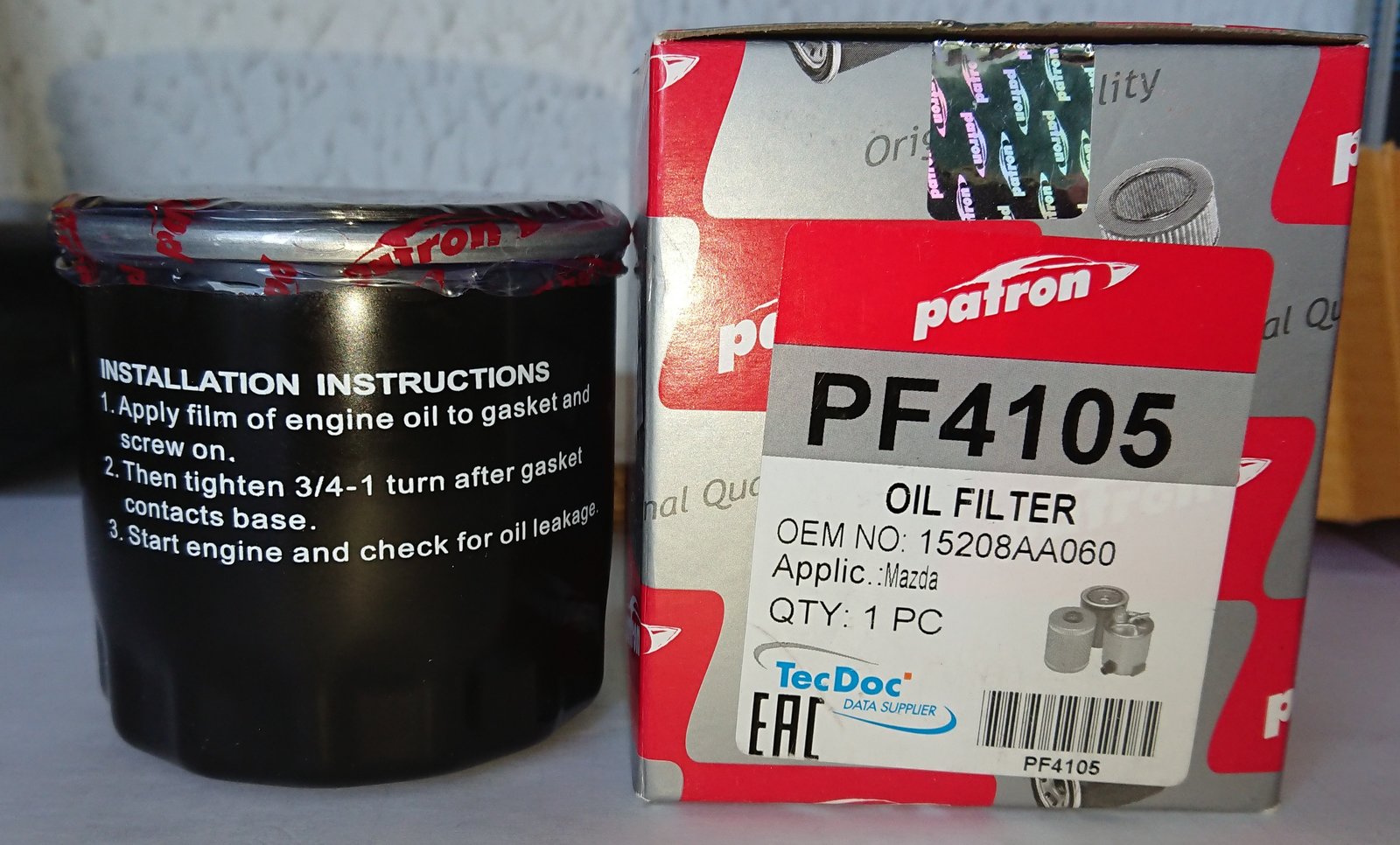

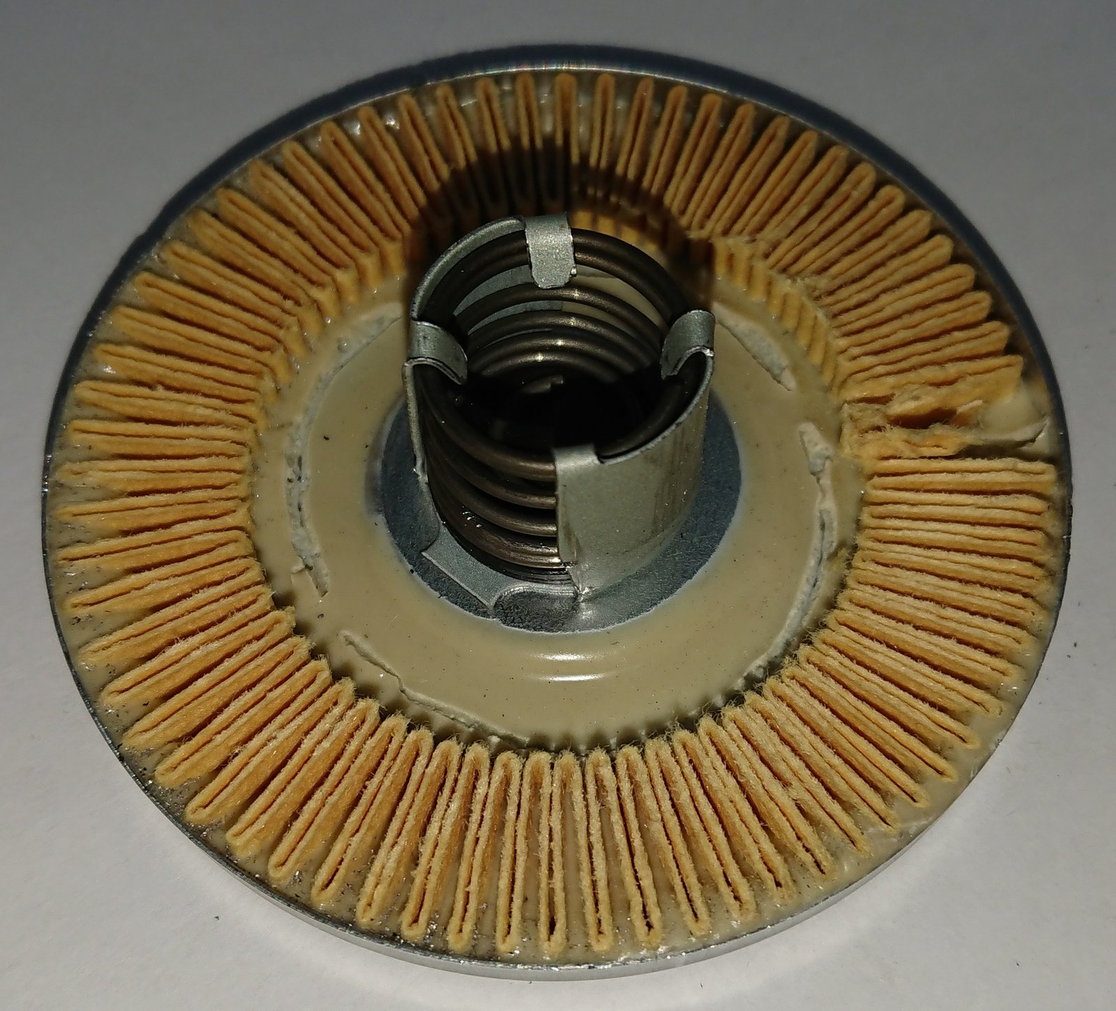

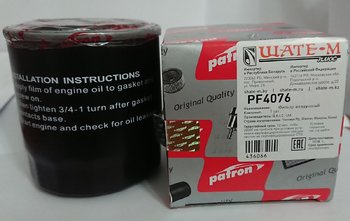

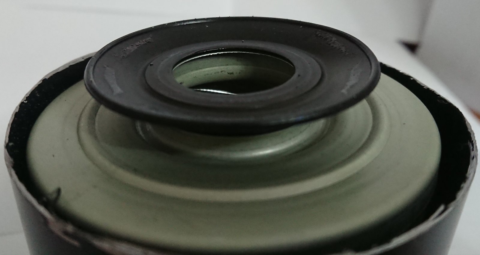

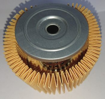

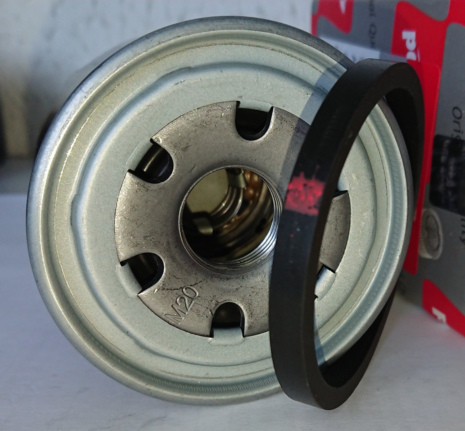

Масляный фильтр PATRON PF4076, куплен в ШАТЕ-М Плюс Привольный, цена ≈1.89$.
Фильтр упакован в картонную коробку, печать на коробке чёткая, что-то среднее между матовой и глянцевой. Есть наклейка-голограмма на коробке. Указан производитель и страна происхождения. Качество печати на фильтре среднее.
Фильтр закрыт от попадания пыли/влаги плёнкой с надписями patron.
Габариты фильтра: высота 95 мм, диаметр 85 мм.
Масса фильтра: 338 грамм
 Уплотнительная резинка квадратного сечения, средней упругости. . Внешний диаметр резинки ≈65 мм, внутренний ≈60.7 мм.
Резьба чистая, нарезана хорошо, в какой-то смазке, каждый виток с специальной канавкой. Размер резьбы: M20×1.5

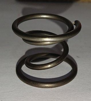

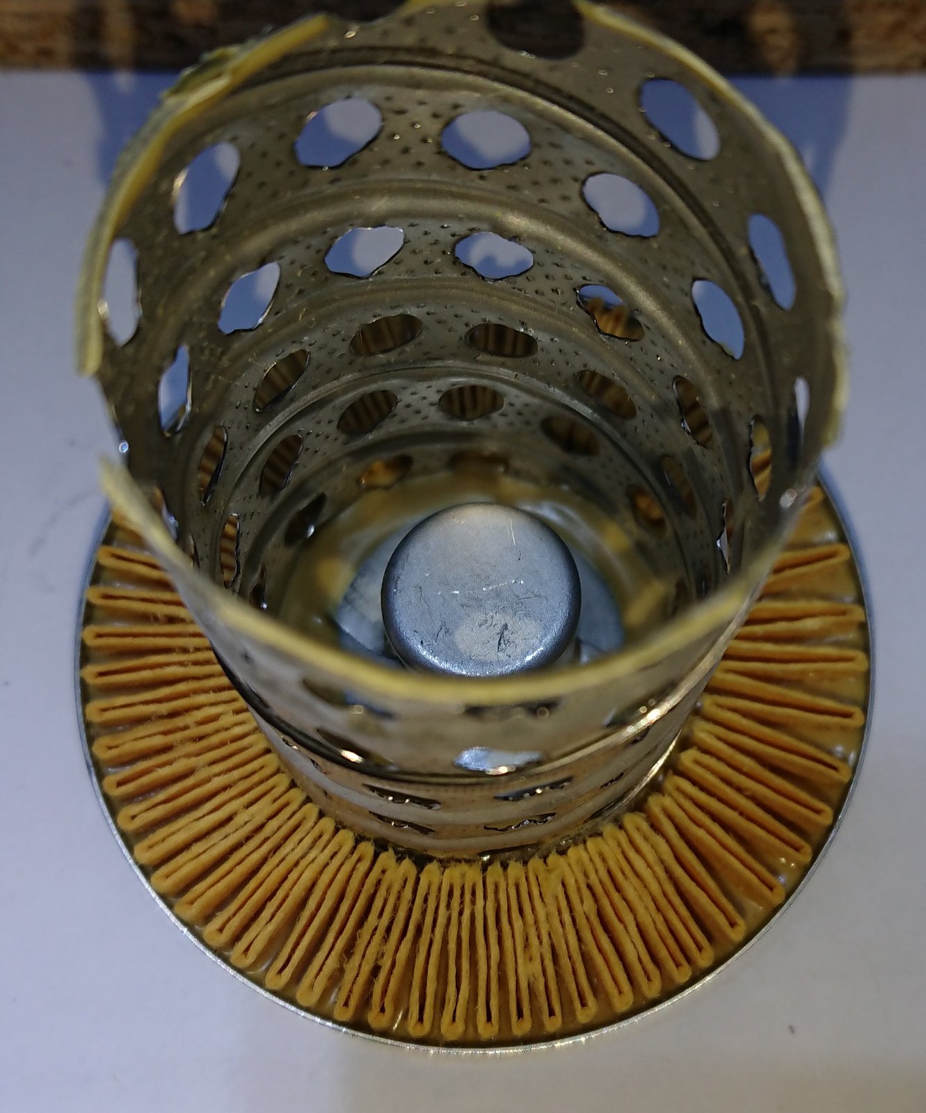

Внутри фильтра есть несколько очагов ржавчины. Толщина металла ≈0.4 мм.
Противодренажный клапан резиновый, чем-то смазан, прилегает хорошо, форму возвращает быстро. В морозилке задубел.
Фильтровальная катушка по своим размерам явно меньше, чем нужно этому фильтру.

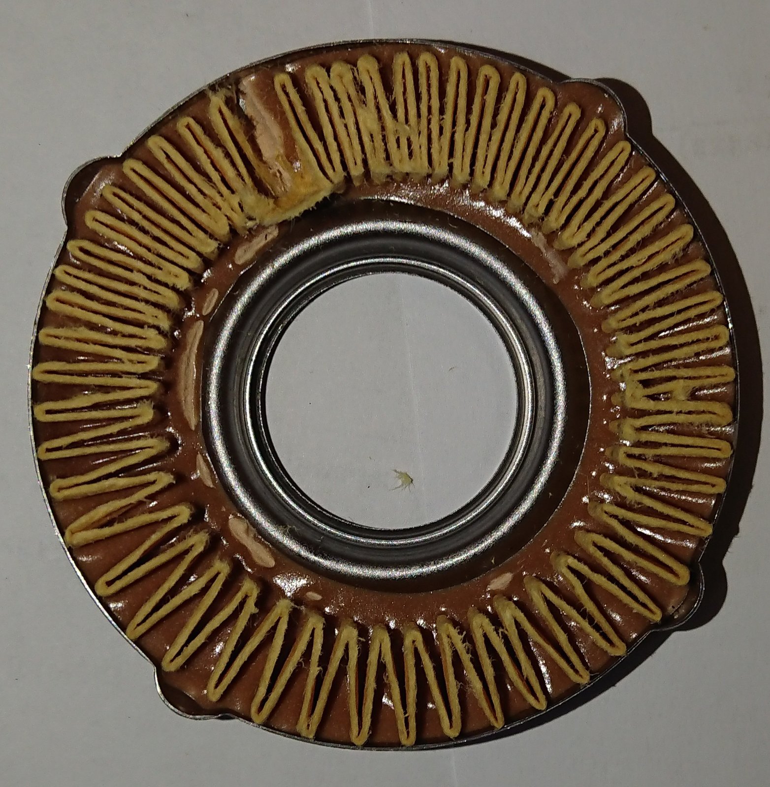

Фильтровальная бумага в катушке уложена равномерно, довольно-таки часто. Склеена образцово показательно, лишнего клея нет, а товарищи перфекционисты дорогу надеюсь помнят(лес прямо прямо и направо).
Перепускной клапан резиновый, диаметр ≈12.3 мм, вес начала открытия ≈2000 грамм, давление открытия перепускного клапана ≈1.65 бар.

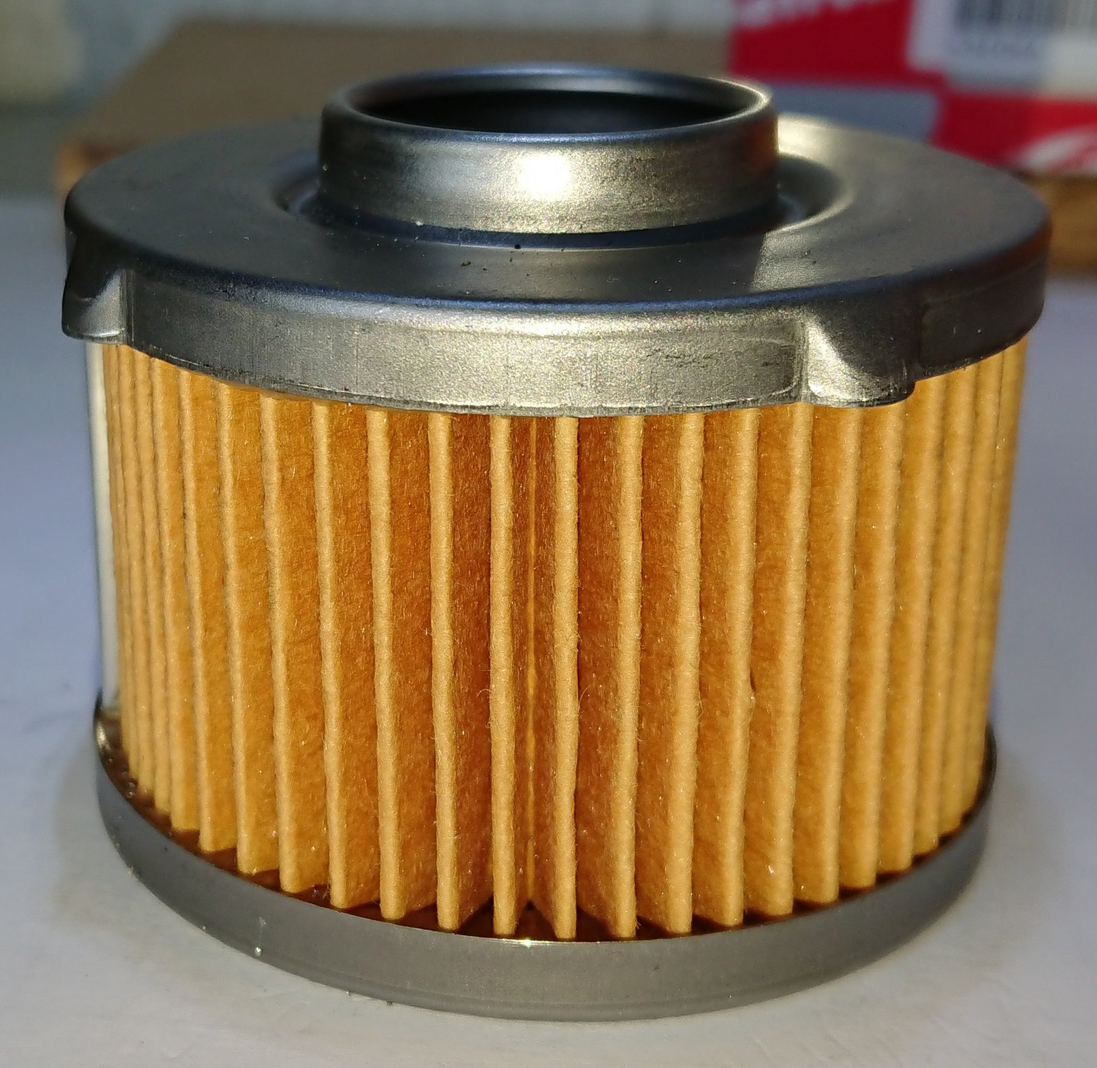

Высота фильтровальной катушки ≈61.6 мм, диаметр ≈74.9 мм. Склеена очень аккуратно, все очень хорошо проклеено, без пропусков и лишнего клея.
Фильтровальная бумага тонкая, плотная, точечные просветы есть, их не много. Длина фильтровальной бумаги ≈193 см, полезная ширина ≈55 мм. Толщина бумаги ≈0.4 мм Площадь фильтрующего элемента ≈1061.5 см²
Вроде и не мало, но в таком не мелком фильтре можно легко 1500-2000 см² спрятать, хотя помня о его цене, все гут!)
Итог:
 Габариты фильтра: высота ≈95 мм, диаметр ≈85 мм. Вес фильтра ≈338 грамм.
 Резьба M20×1.5 Каждый виток с канавкой, чистая, нарезана хорошо.
 Противодренажный клапан резиновый, форму возвращает быстро.
 Уплотнительная резинка квадратного сечения, среднего упругости, диаметр внешний ≈65 мм, внутриний ≈60.7 мм.
 Внутри фильтра есть очаги ржавчины, но не сильно страшно.
 Перепускной клапан резиновый, давление начала открытия ≈1.65 бар
 Фильтровальная катушка склеена образцово показательно, лишнего клея нет!
 Фильтровальная бумага равномерная, тонкая, плотная, толщиной ≈0.4 мм, точечные просветы есть в среднем количестве. Площадь фильтрующего элемента ≈1061.5 см², для таких размеров нужно больше.
 Цена: ≈1.89$
В классе бюджетных фильтров хороший образец! Легко можно ставить и не париться.

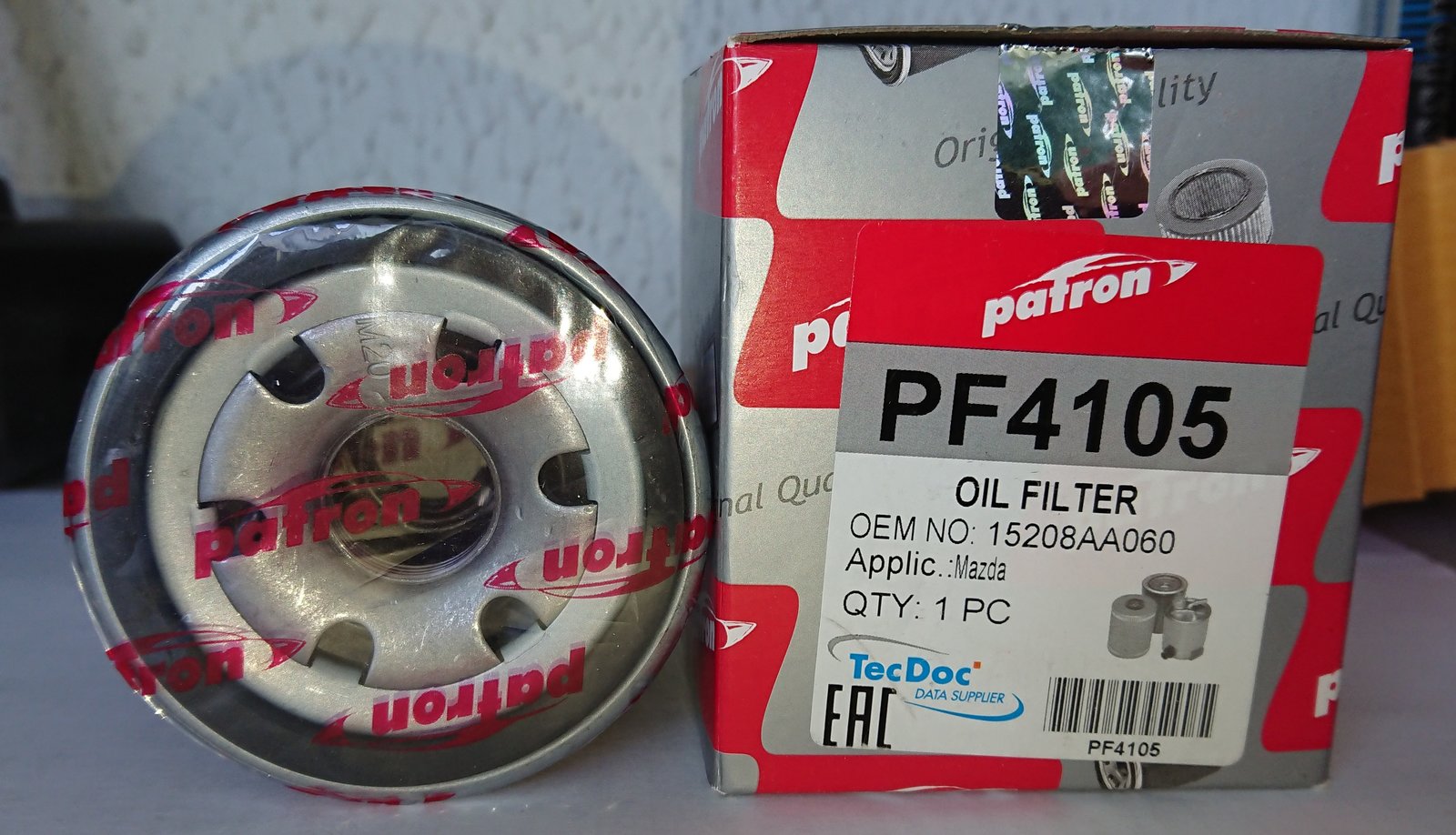

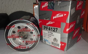

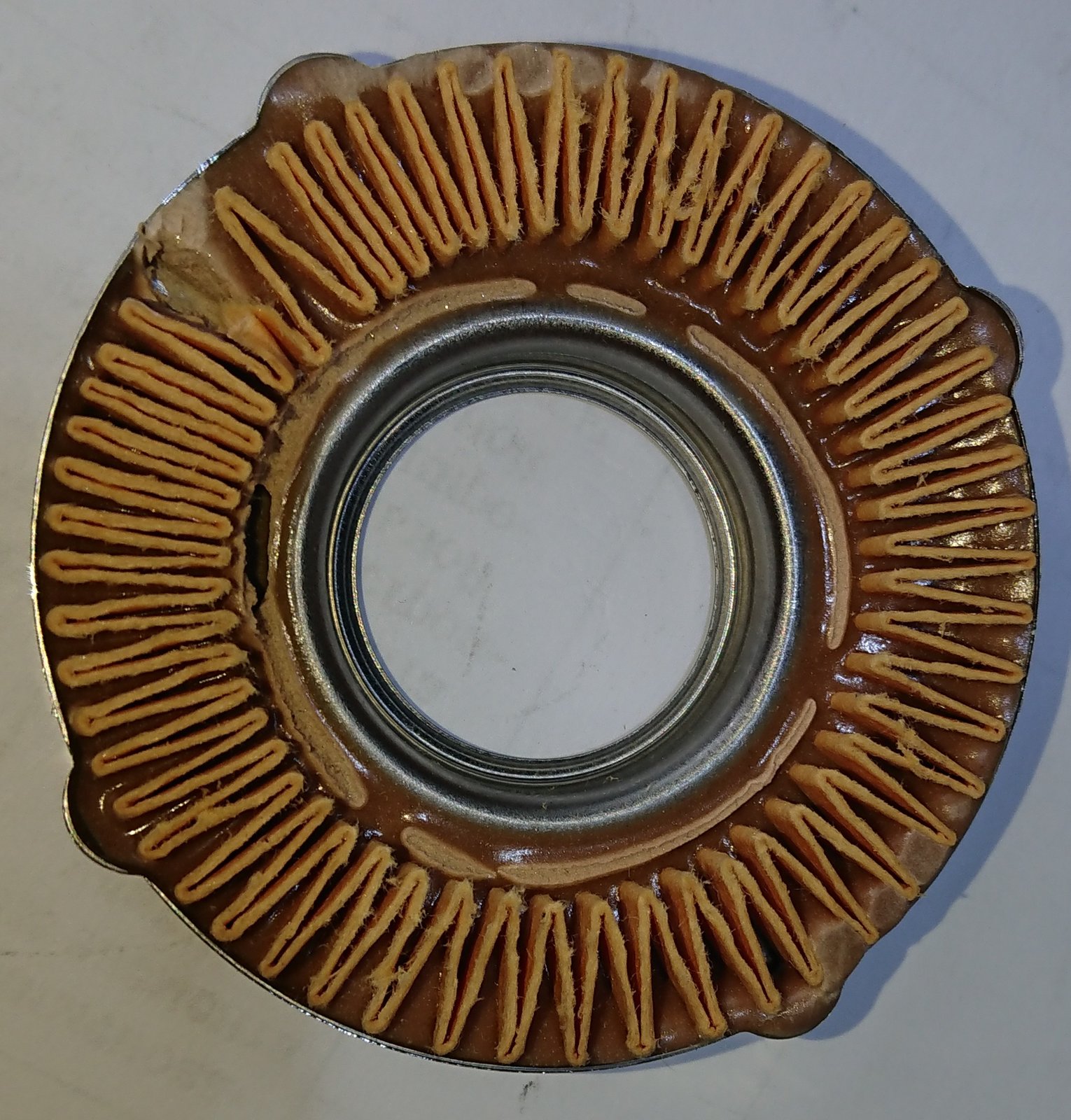

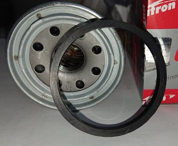

сравнение патрон pf4126 и js askashi c218j Стоят примерно одинаково (175р и 200р соответственно). Патрон - второй снимок, думаю выводы однозначные...особенно если присмотреться на 13 часов есть надрезанное место...да и вообще циллиндр сам по себе снизу выглядит пожамканым каким-то, мож на фото это не особо видно, но в живу выглядит очень плохо.
Изменено пользователем prv21
prv21 в Минске этот патрон ≈120 на ваши стоит
Китайский Китай, на промывку пойдёт )
Dumus скажем, в целом не плохой китай, лично себе на постоянку(в данный момент катаю k&n и vic) не поставлю. Но если ставить цель непременно сэкономить на фильтре, то патрон можно спокойно брать. А как промывочные, они наверное вообще вне конкуренции, цена 1.5-2$ и удовлетворительное качество(аккуратные, чистенькие, хорошо склеены).
