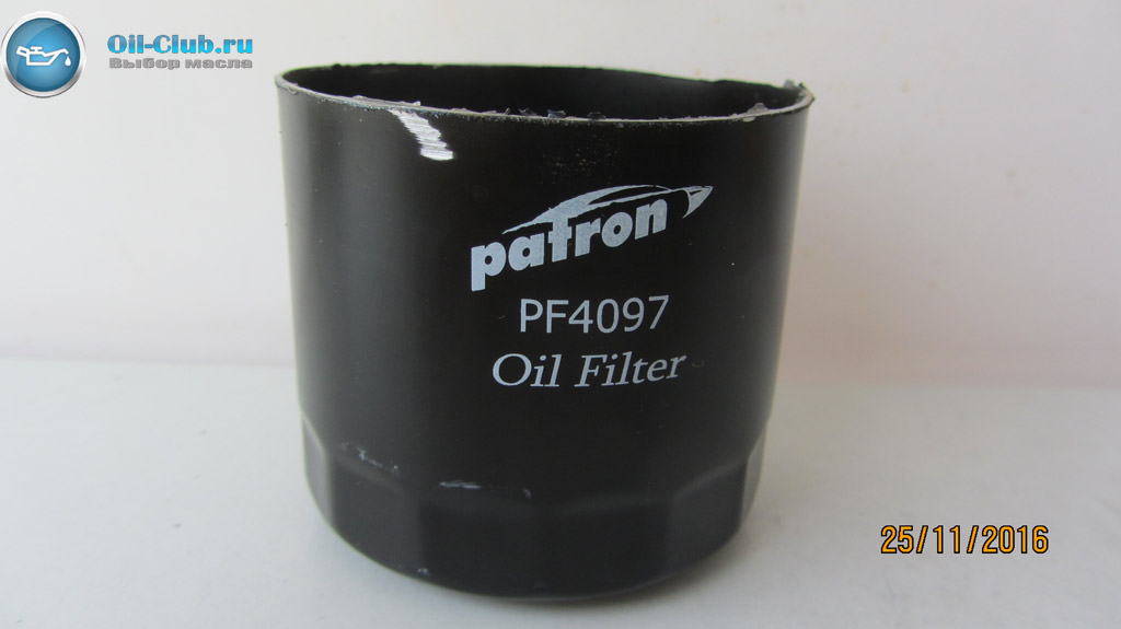

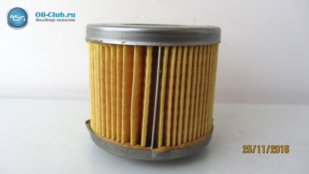

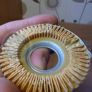

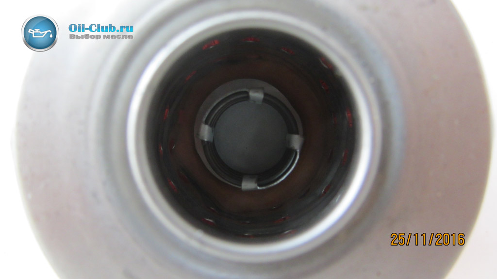

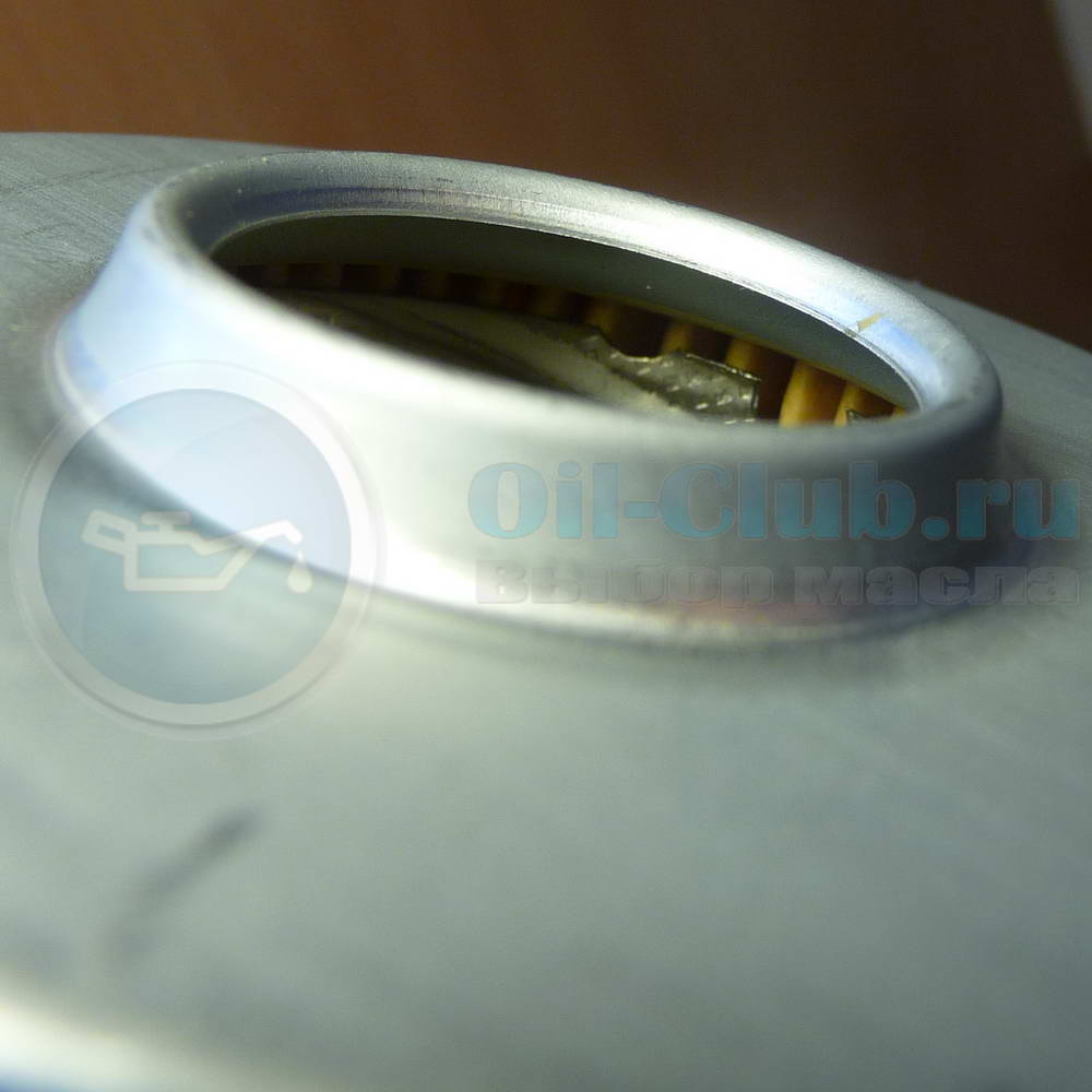

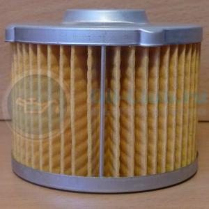

25 ноября 201610 г Автор Patron PF4097 за экспертизу спасибо форумчанину andy-voit. Фильтр приобретался через emex.ru у поставщика MARO по цене 146р. Применяемость: CHEVROLET KALOS, KALOS седан, LOVA седан (T250, T255), SPARK, Spark (M200, M250) DAEWOO KALOS (KLAS), MATIZ (KLYA) DAIHATSU APPLAUSE Mk II (A101), APPLAUSE (A101, A111), BEGO (J2_), CHARADE (L2_), CHARADE III седан (G102), CHARADE Mk II (G11, G30), CHARADE Mk III (G100, G101, G102), CHARADE Mk IV (G200, G202), CHARADE (G10), COPEN (L880_, L881_), CUORE V (L5), CUORE VIII, DOMINO II (L80, L81), HIJET автобус, HIJET автобус (S7_), HIJET автобус (S85), HIJET пикап (_U20), HIJET фургон, HIJET фургон (S7_), HIJET фургон (S85), MIRA IV (L501, L500), MIRA Mk III (L201), MIRA VI (L7_), MIRA (L55, L60), MOVE (L6, L9), PYZAR (G3), SPORTRAK (F300), STORIA (M1), TARUNA (J1), TREVIS, VALERA IV седан (G203), YRV универсал (M2) NISSAN PIXO (UA0) OPEL AGILA (B) (H08) PIAGGIO APE TRUCK c бортовой платформой/ходовая часть, PORTER фургон SUBARU JUSTY Mk II (JMA, MS) SUZUKI ALTO (HA24), ALTO (HA25, HA35), BALENO Наклонная задняя часть (EG), CAPPUCINO (EA), CULTUS II седан (AH, AJ), ESTEEM (EG), ESTEEM универсал (EG), IGNIS (FH), IGNIS II, JIMNY SIERRA (FJ), SPLASH, SWIFT IV (FZ, NZ), SWIFT Mk II Наклонная задняя часть (EA, MA), WAGON R+ (EM), WAGON R+ (MM), X-90 (EL) TOYOTA CELICA (ZZT23_) VAUXHALL AGILA Mk II (B) PATRON PF4097 идентичен следующим оригинальным запчастям: DAEWOO 96565412, 96570765 DAIHATSU 1560187107000, 1560187204, 1560187703, 1560187703000, 1560187704, 1560197202 FIAT 60537470 GENERAL MOTORS 4708878, 93193705 NISSAN 152084A00A PIAGGIO 438038 SUZUKI 1650181400, 1650187703, 1651061A20, 1651061A21, 1651081400, 1651081401, 1651081402, 1651082700, 1651082701, 1651082703, 1651087204, 1651087703, 16510M68K00 TOYOTA 1650187704 Красочная коробка, не указана страна производства. Информативного полезного ничего нет - Patron PF4097 и все. Фильтр поставляется покупателям закрытым пленочкой от попадания пыли и стружки. Корпус фильтра имеет маркировку логотип и инструкцию. Где сделан фильтр - не указано. Фильтрующая катушка - материал уложен часто, на изгиб пальцем фильтрующий материал не рвется. Внутри обильно залито герметиком но перепускному клапану открываться не мешает. Перепускной клапан выполнен "одной дырой". Прорезиненный поэтому закрывается герметично. Противодренажный хоть и резиновый но качественный на четверку. Резьба фильтра Patron PF4097 нарезана чисто. Резиновое уплотнительное кольцо не очень мягкое. Пропустит или нет в морозы - не берусь судить. Пружина которая держит фильтрующую катушку в корпусе фильтра - выполнена хитро, внутренние витки меньшего диаметра, внешние витки большего диаметра. В итоге пружина складывается "сама в себя" компактно. Но тем не менее сама пружина очень большая и все равно полсантиметра пространства крадет. Я думаю это нормально - полсантиметра еще куда не шло. Длинна фильтровальной шторы оказалась не большой 125см. На просвет материал равномерный видимых отверстий не обнаружено. По толщине фильтрующего материала Patron - средний. Чуть тоньше нашего мерного эталона Nitto. Под микроскопом Полезная площадь фильтрующего материала: длинна 125см x ширина 4см = площадь 500см2 - это не много, но и не мало для такого небольшого фильтра. В норме. Давление необходимое для открытия перепускного клапана: вес= 2,3кг; ди=12мм; давление 2,1 бар Вывод: Фильтр на четверку. Резьба нарезана чисто. Противодренажный клапан хоть и резиновый, должен нормально отрабатывать. Фильтрующего материала для маленького фильтра не мало, не самый тонкий - нормальный. За цену 146р не плохой фильтр.
25 ноября 201610 г Запчасти под маркой Patron - это честный заводской китай. Что собственно и показало вскрытие. Спасибо! Пожалуй надо бы еще топливный вскрыть для полного счастья. А так катаю тормозные колодки и задние амортизаторы этой фирмы. Нареканий нет.

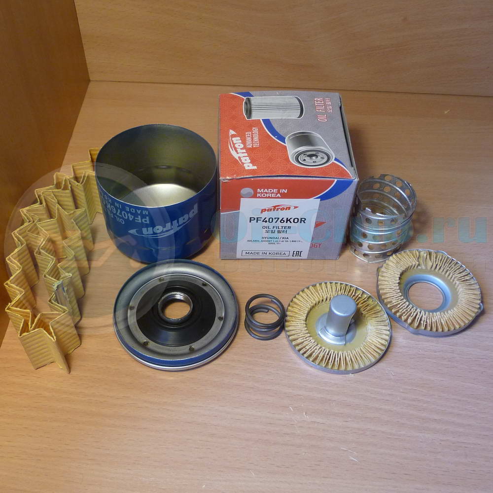

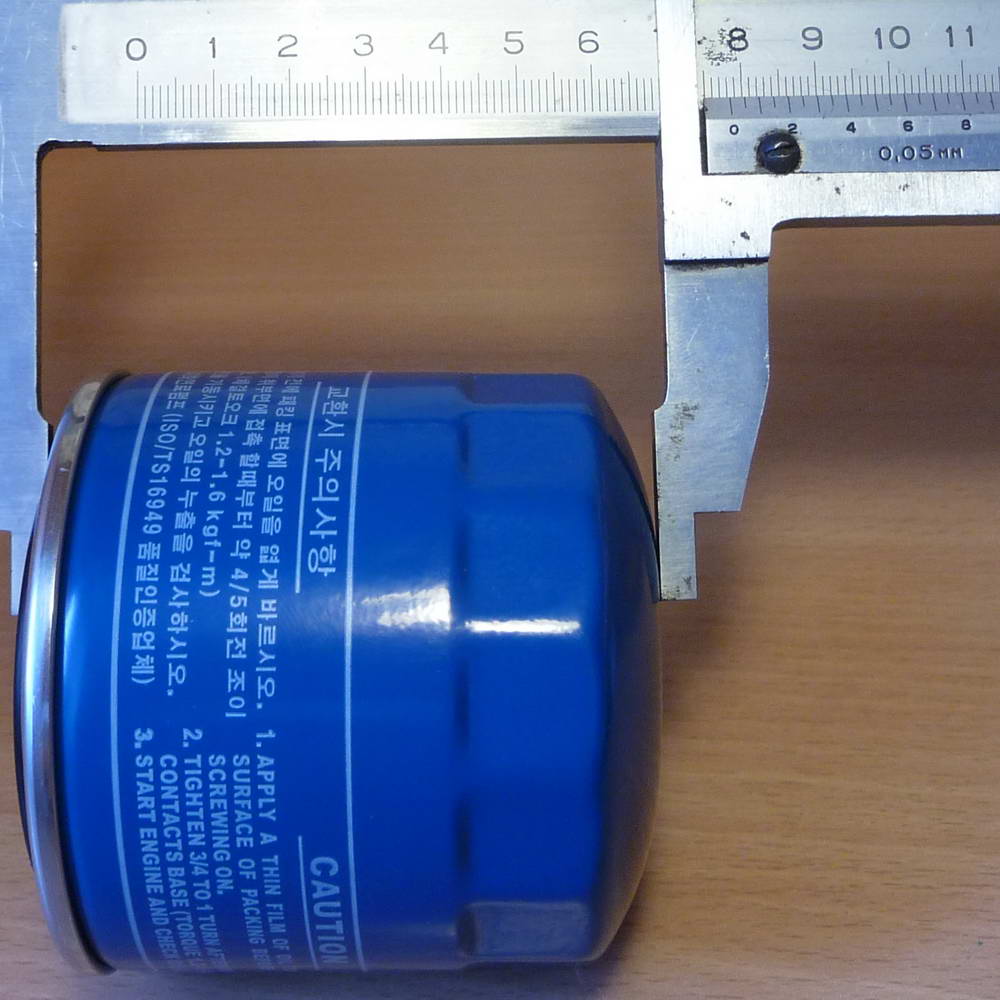

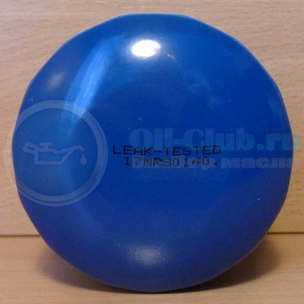

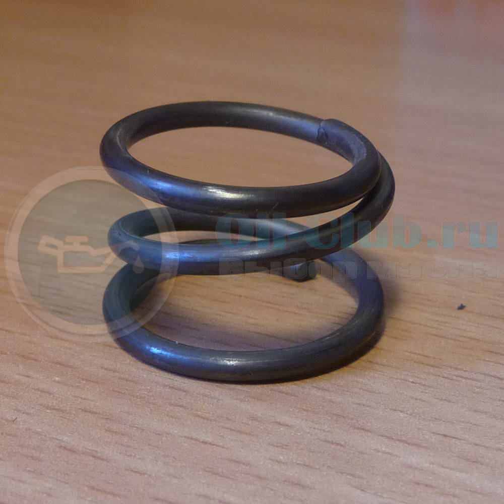

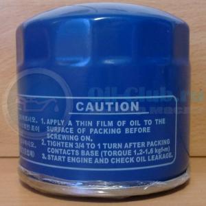

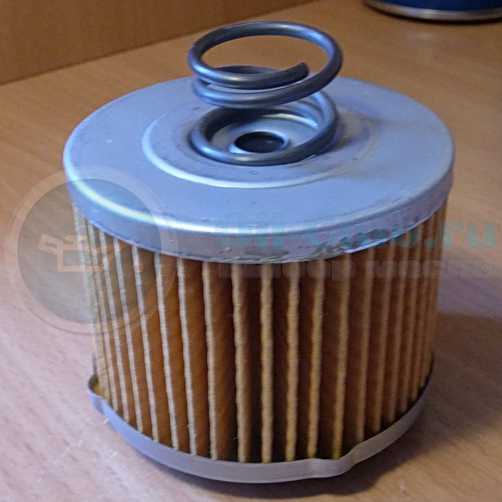

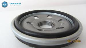

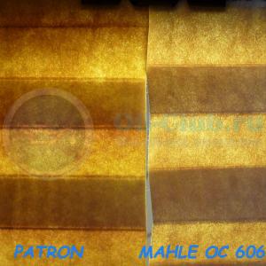

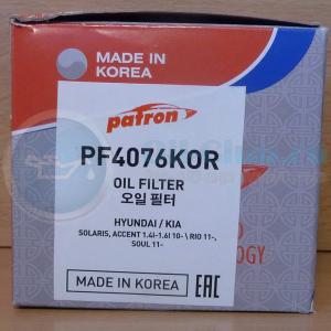

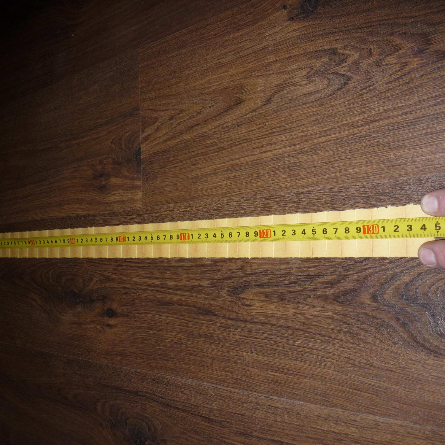

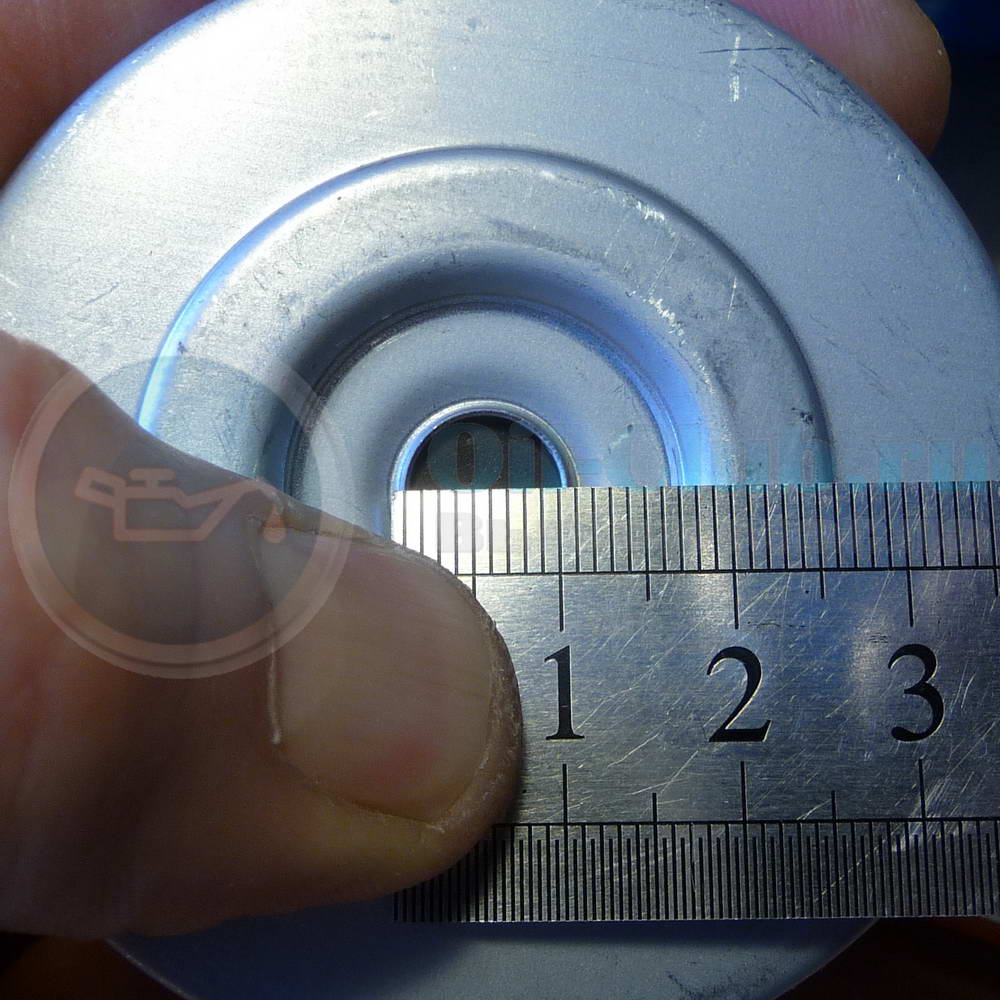

2 марта 20188 г Популярное сообщение PATRON PF4076KOR За спонсирование спасибо slava2013. Цена : 140 руб. (EMEX-VKSZ) Применяемость: hyundai solaris,accent kia rio,soul Коробочка симпатичная, не заклеена. Имеються два стикера, один производителя, на котором указан номер ,применение и производство, на другом, от поставщика написано про гарантию 20000 км, что улыбнуло. Корпус окрашен в голубой, с оттенком бирюзы цвет. На корпусе указан номер, made in korea, а так же стандартная инструкция по установке на 2-ух языках. Принт нормальный. На верхней части корпуса указана дата изготовления , а также упоминание, что фильтр прошел тестирование на герметичность. Фильтр прикрыт пленочкой, от всяких внешних воздействий. Резьба нормальная, но с мусором, на выходе резьбы торчит часть стружки. Прокладка округлая с буртиком-юбкой, на своем месте прокручивается, резина средняя по жесткости. Противодренажный клапан, жестковат не много, плохо схлопывается, резина средней толщины, на продув фильтр задерживал воздух, но увы не весь. Лежит клапан ровно, на вид хорошо прилегает. Пружина обычная, жесткая. Занимаемое пространство катушкой не велико, можно было и по эффективней использовать. Внутри видно много клея, и на просвет можно подметить , что фэ не сильно плотный. Штора уложена на катушке нормально, излишек герметика-клея нет, но один из стаканчиков слегка устряпан в нем. ФЭ не толстый, жесткий, на разрыв устойчивый. Внутри нормально. Перепускной клапан пластиковый, ход у него нормальный. Давление открытия 1.3 bar. Площадь фильтрации 607 см2, маловато будет. Цилиндр внутри катушки плохо приклеен, но сама катушка крепкая, держится за счет хорошей проклейки торцов катушки. Проклейка краев фэ, хорошая, клей разлит хорошо, но вот цилиндр, как описывал выше, плохо прихвачен, легко развалилась катушка после разреза фэ. По толщине патрон чуть уступает mahle. На просвет mahle более равномерен что ль. Резюме: фильтр не дорогой, и вроде все мелкие недочеты можно списать на цену. Не большая площадь фэ. Фильтр к применению можно рекомендовать, но все таки он не из лучших, так, середнячок. Изменено 2 марта 20188 г пользователем Ermito
