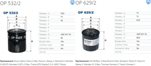

Есть авто Ford Focus II 2009 г.в. с 2-литровым мотором.
Нужен масляный фильтр.
Если пользоваться на сайте Filtron  функцией  подбора по автомобилю, то получаем Filtron OP 629/2;  функцией подбора по  аналогу, которым в данном случае является оригинал Ford 1 751 529, выходит Filtron OP 532/2.
Еще недавно в обоих случаях предлагалась одна модель Filtron OP 532/2.
Что в итоге, какой фильтр мне нужен и почему изменилась предлагаемая модель при том, что в ассортименте, судя по торговым организациям, присутствуют обе?
Спасибо
Согласно каталогу FILTRON для Ford Focus II / 2009 г.в. / 2.0 16V 1998 Duratec 145 л.с.
устанавливается масляный фильтр OP629/2 - это факт.
Но если, как Вы правильно заметили, "кроссировать" с оригинального номера FORD 1751529, то каталог FILTRON предлагает фильтр OP532/2, а не OP629/2.
Именно в этом и расхождение...
Возможно, это игра "кроссов" с оригинального номера FORD 1751529.
Или, возможно, было изменение самого артикула.
Хотя, я сейчас сделал первичную экспресс-проверку замены с OP532/2 на OP629/2 - замены не определена.
Для того чтобы мне Вам корректно ответить, мне нужно взять время "на погружение".
Изучу вопрос - позже отвечу.
Добрый день, Exorcist!
Информация подтверждена.
FILTRON OP629/2 - это более новая версия фильтра FILTRON OP532/2.
Фильтры схожи по параметрам,
но в этих фильтрах обновлен фильтрующий материал.
Другими словами, эти фильтры взаимозаменяемы, но более новая версия это FILTRON OP629/2.
