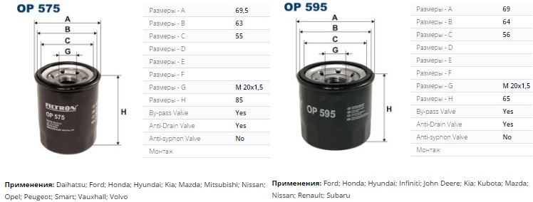

FILTRON OP575 – 1,5 bar
OP595 – 1,0 bar.

Добрый день, biguxa!
FILTRON OP575 и FILTRON OP595 это абсолютно два разных фильтра.
Эти фильтры имеют разные параметры работы: параметры фильтрации, параметры открытия клапана, габариты и настройки.
А так же эти фильтры имеют различное применение.
Марки автомобилей в применяемости схожи, но модели автомобилей и двигателей различны.
Разница в давлении 0,5 bar значительна.
Рекомендация: использовать фильтр согласно применяемости.
Некорректно подобранный фильтр влияет на работу системы в целом.
Спасибо!
(две последние строчки напоминают разговор с офиц. автодиллером, "Про почему льете 40-ку, если лучше 30-ку, а тебе,у нас масло Ниссан только 40-ка, а Ниссан 30-ки нет, а так как написано только масло Ниссан, то льем только 40-ку.... и капец круг логики замкнулся....)
Про абсолютно два разных фильтра - это наверно под ???
Параметры фильтрации - фильтрующ. элемент вероятно на 100% одинаковый
Разница в габаритах минимальна.....можно скорее и не учитывать, ставиться на одни и те же авто совершенно одинаково стандартно
А вот настройка перепускного клапана в разницу 0.5 бар странновата, т.к. и тот и другой фильтр в основном для "азиатов",у которых принято считать за стандарт в среднем 1 бар примерно, а (интуиция подсказывает, что у 575-го давление 1.5 бар мягко говоря чуток великовато.....в общем к этому изначально вопрос и подводился..)

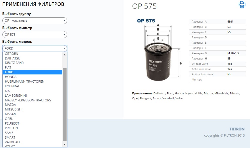

применяемость на "скрине" из каталога:
biguxa,
я уже ответил,
Подвоха нет - фильтры имеют различное применение для разных двигателей.
Отсюда и разное давление.
Посмотрите каталог.
OP575 не является только "азиатским".
Пример с оф. сайта:
1.
Применимость ОР595 (1бар):
Ниссан MAXIMA, двиг. VQ20DE, - 140л.с.
2.
Применимость ОР575 (1,5 бар):
Ниссан CEFIRO, двиг. VQ20DE - 140 л.с.
В чем разница в авто? Насколько знаю, разница,минимальна, в основном только в расположении руля (CEFIRO-правый, MAXIMA-левый).
Если двигатель один и тот-же.....давление перепускн. клапана разница в 0.5 бар,...... какое тогда более верное, а где не верное, или разницы нет?
Кстати там же - Ниссан PATHFINDER с двиг. VG33E, можно и тот и тот фильтр также
Изменено пользователем biguxa
