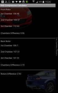

metalplaks 1 003 Опубликовано: 17 ноября 2016 Автор Поделиться Опубликовано: 17 ноября 2016 (изменено) Вас подобная цепь событий не на какие мысли (до сих пор) не сподвигает?: предыдущий анализ: http://www.oil-club.ru/forum/topic/25981-cupper-5w-30-fe-rx-otrabotka-na-mazda-rx8-posle-5000km/ И предпредыдущий анализ на нормальном масле: http://www.oil-club.ru/forum/topic/25570-mazda-original-oil-ultra-5w-30-otrabotka-na-mazda-rx8-posle-5000km/ Теперь для полного "очучуния реальности" нужно ополоснуть движок свежим Mazda Original Oil Ultra 5W-30 от настрогавшего металла и его-же залить на 5000км. и увидеть ту-же картину что и в предыдущем анализе отработки этого масла. Публикую для "очучуния реальности" данные по замерам компрессии, что было когда мы купили мазду, что стало после первой замены нашего масла (первый анализ со свинцом) и что теперь стало после второй замены, замер делали в одном и том же месте, одной и той же аппаратурой. Изменено 17 ноября 2016 пользователем metalplaks 0 Цитата Ссылка на сообщение Поделиться на других сайтах
