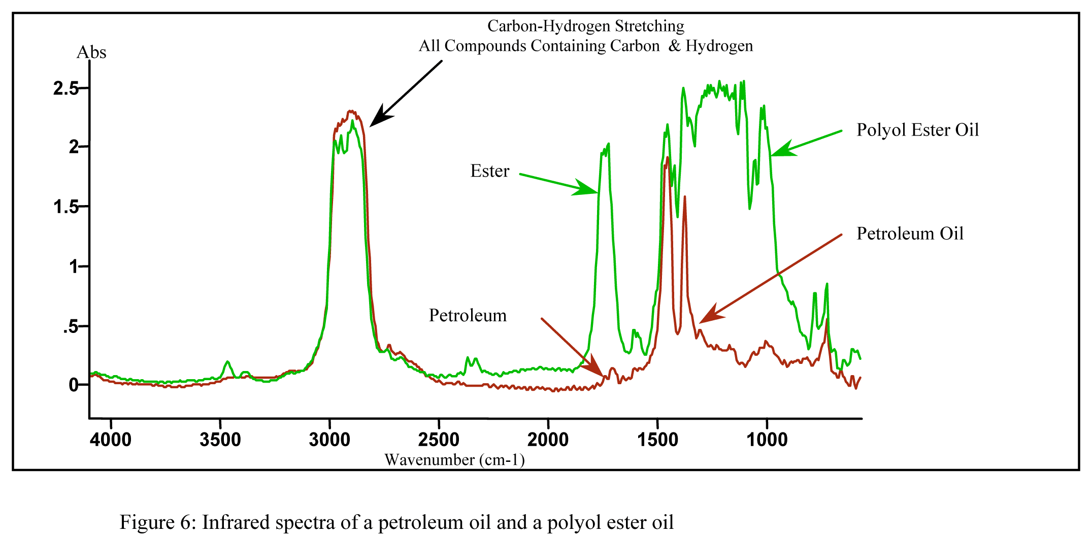

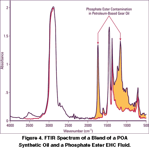

Ребят если вы изучите тему определения эстеров в моторном масле методом инфракрасной спектроскопии, вы поймете что ИК спектра достаточно что бы понять есть в этом масле эстеры или нет.
Достаточно просто пройти в тему http://www.oil-club.ru/forum/topic/3484-ik-spektri-fure-grafiki/
и посмотреть разные масла с эстерами и без - что бы понять отличия.
Или изучить литературу с графиками
