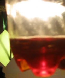

Я открыл уже четыре банки этого масла, во всех оно тоже было одинаковое, а именно как у Oilmann. Фото при разной освещенности прилагаю. Из них видно, что даже на просвет масло темное.
@pavelzel, меня тоже удивило что это Nissan с надписью на банке Espec такой темный - я не привык такие масла видеть - азиаты....
И не Вас одного. Когда на очередном ТО я менял масло у ОД, мастер тоже был изрядно удивлен, отметив, что масло какое-то темное. Но и FINIK прав, когда его льешь, оно действительно кажется светлым.

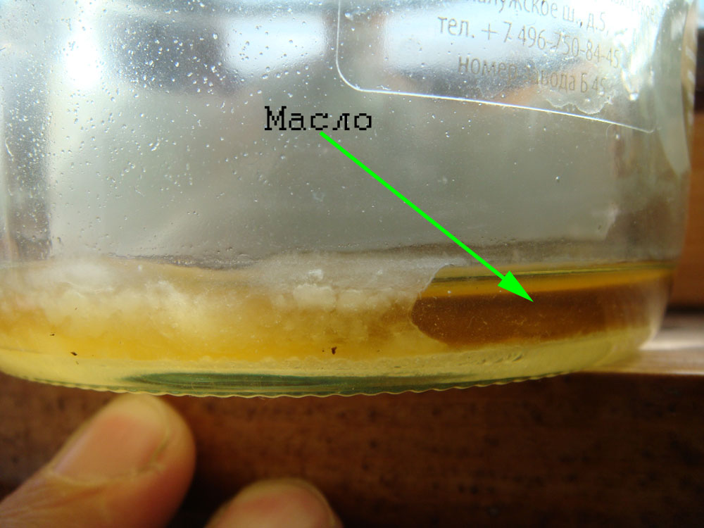

У меня оно было такое в стеклянной банке.

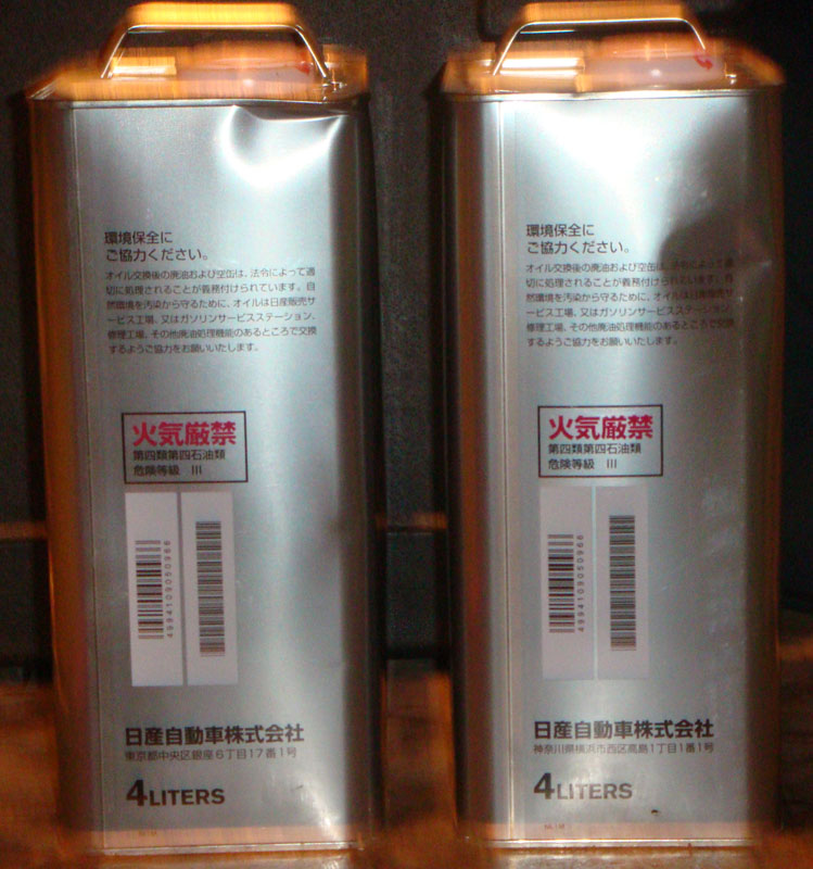

Вот фото двух банок. Масло в предыдущих постах из банки слева(со значком ILSAC).
По цвету масло из разных банок не отличалось и по запаху тоже.

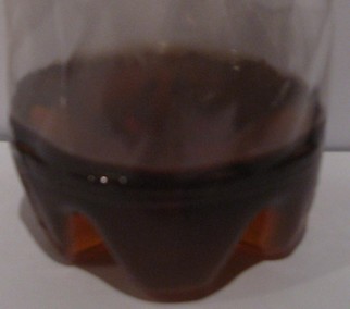

Тогда ничего сказть не могу. Фото своего масла я привел. Более того, масло на моем фото находится в этой бутылочке уже полтора года и живет на балконе при температуре от -35гр до +35гр. Цвет и внешний вид никак не изменились за это время. У FINIKа похоже тоже темное.
У меня тоже где-то год в бутылочке находится. Цвет как у вас с Фиником..тёмный.

Да все просто - в 2011 году АПИ перестало сертифицировать масла по Ilsac GF4 - вот "старбёрст" и пропал...
