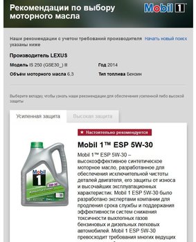

24 марта 20197 г В 09.08.2018 в 16:49, D0nat сказал: Двигатель с 2005 года один и тот же 2500сс атмо, Для машины 2009 года русский сайт предлагает наилучшее решение в виде: FS 5w30, потом X1 5W30 и 0w40 Для свежего авто 2014 года сайт предлагает 0w20 Как думаете что Тойота поменяла в двигателе, что поменяли рекомендуемую вязкость? И что в итоге лить в авто? X1 5w30, FS 5w30 FS, 0w40 или новомодный 0w20? Мобил уже поменял свое мнение и для свежих авто.
31 марта 20197 г В 24.03.2019 в 16:56, chaser97 сказал: Мобил уже поменял свое мнение и для свежих авто. Если открыть все рекомендации, то вывалятся и другие рекомендации, в том числе Mobil 1™ X1 5W-30, FS 0W-40 и Mobil Super™ 3000 XE 5W-30.
31 марта 20197 г 39 минут назад, D0nat сказал: Если открыть все рекомендации, то вывалятся и другие рекомендации, в том числе Mobil 1™ X1 5W-30, FS 0W-40 и Mobil Super™ 3000 XE 5W-30. Это да. Но двадцаток там уже нет. И это не только у Мобила такая смена рекомендаций.
22 апреля 20197 г torcon Короче взял наконец-то Mobil 1 x1 5w30 3 4-литровые канистры в руси, буду на днях менять масло так как пробег с осени подобрался к 7000км. Одного не могу понять, почему официальный подбор настоятельно рекомендует лить esp 5w30, оно ведь fuel economy, ну и зеленого цвета вроде как eco... А для двигателя наверное лучше смазывающие показатели, чем экономичность и экологичность. Поясните пожалуйста) Еще такой вопрос, еду в Европу на машине, планирую накатать за поездку 4300км примерно, мне потом на каком пробеге менять масло также 7-8т или 10т км?
