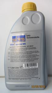

SRS Viva1 Special MS 5W-30 свежее
SRS Viva1 Special MS 5W-30 свежее за анализ спасибо kep, redliner
