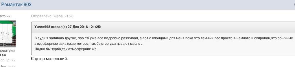

@Paulson, это был ответ на вопрос, почему так быстро японские (корейские) атмосферные двигатели ушатывают масло. - картер маленький.

Так там же цитата как раз сверху про то, что азиатские моторы масло быстро ушатывают.
Это?
Ну, в общем-то понять можно... но я не разобрался, что там к чему - видимо, стал (а то и был?) непонятливый :(
Лучше было бы, конечно как-то так, попонятней:
В ауди я заливаю другое, про tfsi уже все подробно разживал, а вот с японцами для меня пока что темный лес.просто я-немного шокирован,что обычные атмосферные азиатские моторы так быстро ушатывают масло .
Ладно бы турбо,так атмосферник же.
Картер маленький.
Но это уже почти придирки... пардон, как говорится...

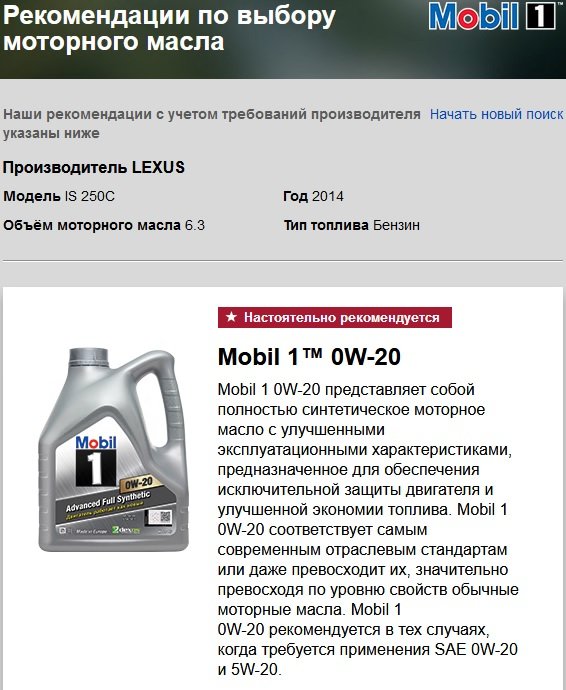

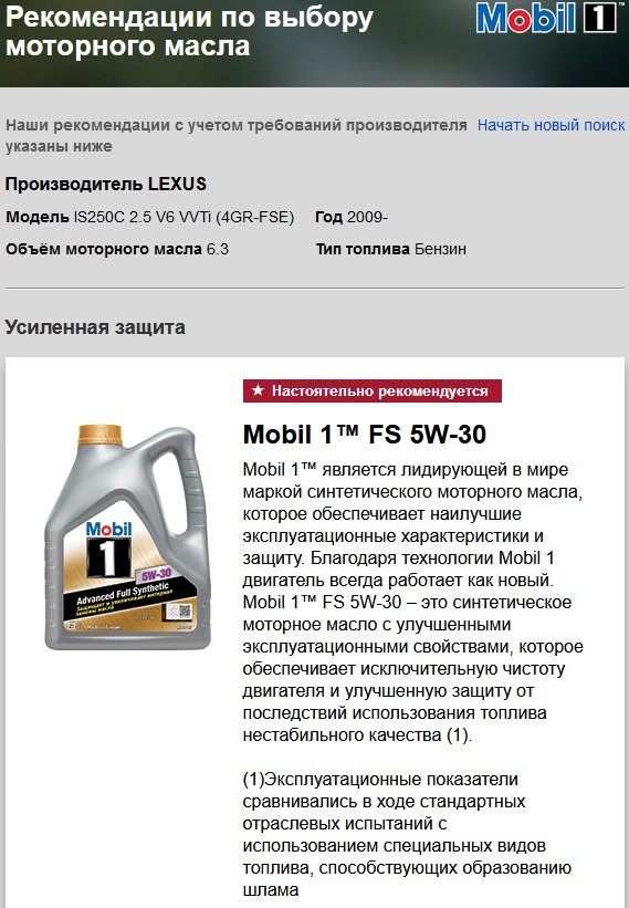

А как Вы думаете насчет 5w30 от MOBIL 1: X1 vs FS ?
Двигатель с 2005 года один и тот же 2500сс атмо,
Для машины 2009 года русский сайт предлагает наилучшее решение в виде: FS 5w30, потом X1 5W30 и 0w40
Для свежего авто 2014 года сайт предлагает 0w20
Как думаете что Тойота поменяла в двигателе, что поменяли рекомендуемую вязкость? И что в итоге лить в авто? X1 5w30, FS 5w30 FS, 0w40 или новомодный 0w20?

Спасибо, на сайте Мобил 1 произошли изменения, на ряду с AFE 5w30 некоторое время назад появились в рекомендованных маслах FS 5w30 для этого двигателя. Так что учитывая его стоимость, оно мне импонирует.
