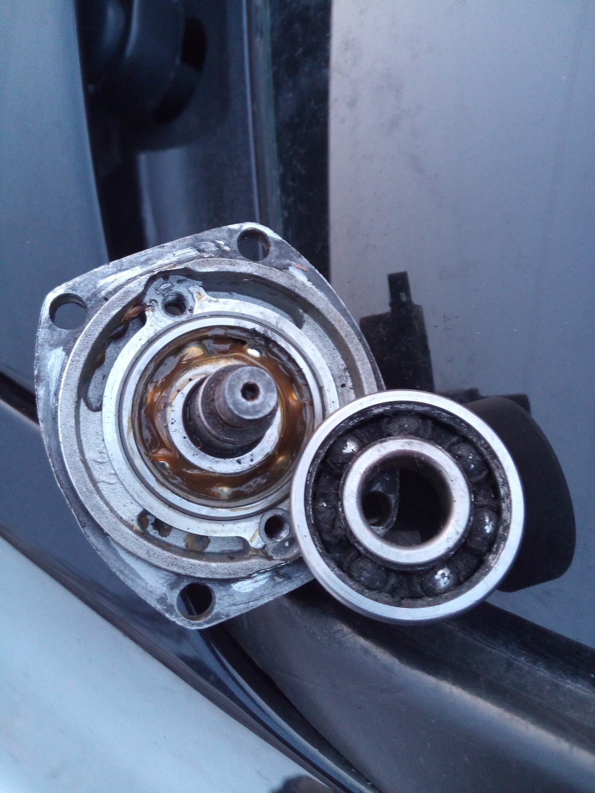

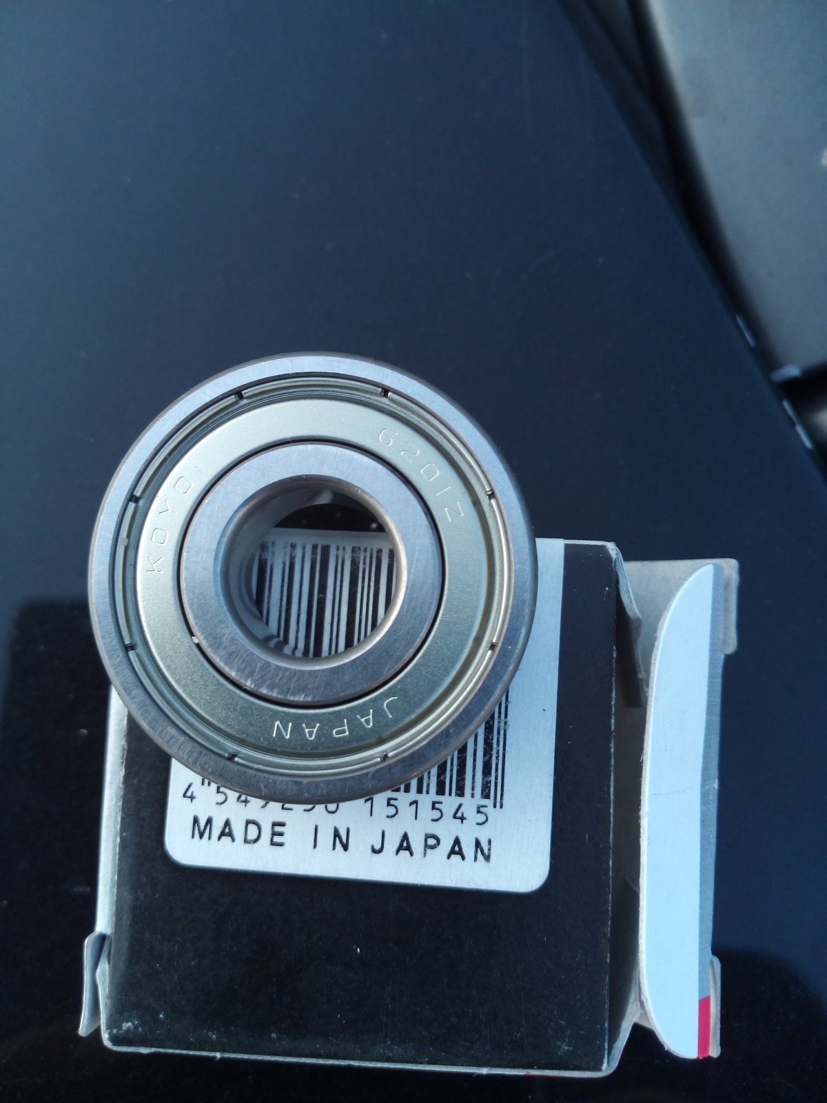

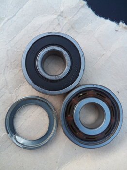

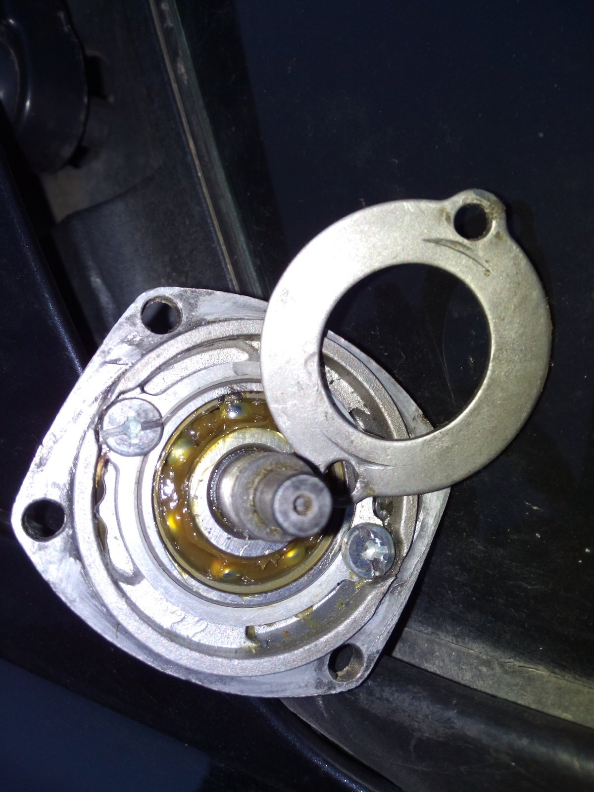

Абенt 805 Опубликовано: 3 февраля 2020 Поделиться Опубликовано: 3 февраля 2020 (изменено) предисловие(прошу прощения за оф) в гараже колхозничал и понял что нужна не одна маленькая болгарка, а две, лучше три в дополнение к бошу купил б/у хитачи за копейки, изнасилованную с болтающимся валом и без кожуха, но живую... поменял подшипник на 6201Z , хотя заказывал 6201ZZCM(22тыщи об/мин) с подшипником впух, у хитачи очень большие натяги(при посадке подшипника и ведомой шестерни ну очень ощутимое усилие (не смотря на их нагрев и охлаждённую ось) на домкрате 16т(!!!) в моём прессе, в результате редуктор(подшипник) ощутимо греется... посмотрим сколько проживёт подшипник теперь по теме; на шестернях редуктора износ отсутствует, едва заметный блеск в пятне контакта, смазка была ещё живее всех живых, а вот подшипнике(закрытом) я такого ещё не видел - спечённый песок, чуть дотронулся и подшипник заклинил... решил сделать полуоткрытый подшипник, упразднил фиксирующее кольцо, набил синтетической петрой, посмотрим сколько продюжит ... а подшипник с3 сейчас закажу Изменено 3 февраля 2020 пользователем Абенt Ссылка на сообщение
Vasek555 6 716 Опубликовано: 3 февраля 2020 Поделиться Опубликовано: 3 февраля 2020 (изменено) 12 минут назад, Абенt сказал: решил сделать полуоткрытый подшипник, упразднил фиксирующее кольцо, Сомнительное решение! Теперь в этот подшипник вместе со смазкой из редуктора будут попадать ещё и продукты износа шестерен,что убьет подшипник ещё быстрее. Не зря он там закрытый стоит. Изменено 3 февраля 2020 пользователем Vasek555 2 Ссылка на сообщение
Абенt 805 Опубликовано: 3 февраля 2020 Поделиться Опубликовано: 3 февраля 2020 2 минуты назад, Vasek555 сказал: Теперь в этот подшипник вместе со смазкой из редуктора будут попадать ещё и продукты износа шестерен, вот чего я там не увидел, так это "продуктов износа шестерён" , да и будто других закромов нету, чем в подшипник им лезть вообщем поживём - увидим Ссылка на сообщение
psnsergey 356 Опубликовано: 3 февраля 2020 Поделиться Опубликовано: 3 февраля 2020 (изменено) 2 часа назад, Vasek555 сказал: Не зря он там закрытый стоит. Я недавно восстанавливал оригинальную болгарку Бош синюю, там с завода на якоре именно полуоткрытые стояли (точно с завода, один хозяин, и он не менял). Не забываем, что с обратной стороны подшипника воздух с большим количеством пыли, а подшипник с металлическими крышками Z (в подшипник якоря это почти безальтернативно из-за ограничений скорости стандартной резины, в раше почти невозможно заказать ослабленную резину с улучшенной скоростью, а вот на шпиндель лучше стандартную резину). Абразив туда попадет в основном снаружи, и лучше, чтобы он мог уходить в редуктор, не накапливаясь в подшипнике, потому что в редукторе смазки много и концентрация пыли там ещё когда станет критической, а в подшипниках смазки мало. То есть, наоборот, будет страдать из-за взаимного обмена абразивами не подшипник, а редуктор - и это правильно. Изменено 3 февраля 2020 пользователем psnsergey 1 Ссылка на сообщение
