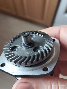

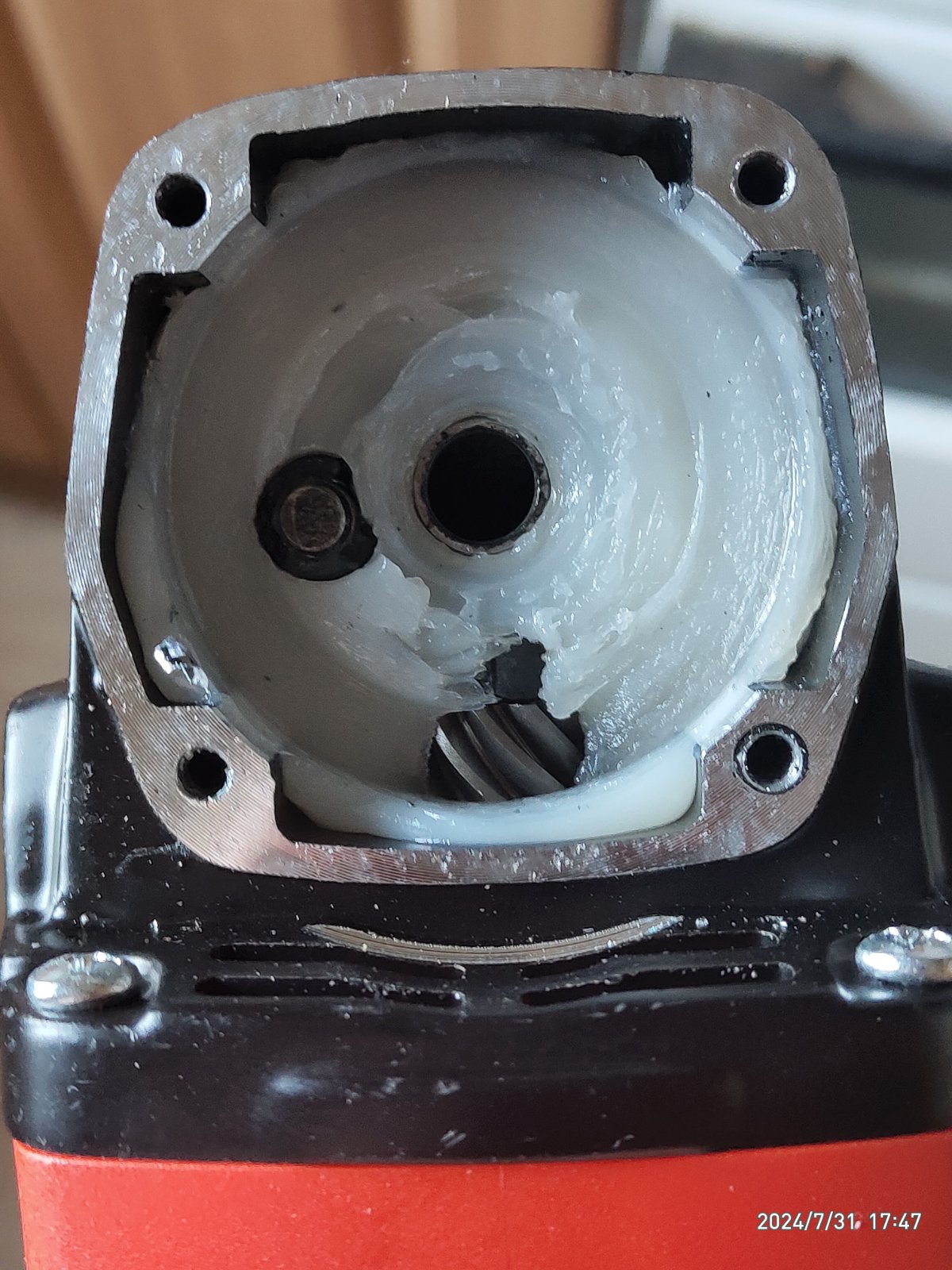

ОлегМурманск 11 196 Опубликовано: 31 июля 2024 Поделиться Опубликовано: 31 июля 2024 После полутора минут работы без нагрузки, корпус стал теплым. Смазка на циатим похоже, шестеренка редуктора сухая. Её лучше заменить или капнуть атф немного, что бы жиже стала смазка Ссылка на сообщение
Андреас 1 111 Опубликовано: 31 июля 2024 Поделиться Опубликовано: 31 июля 2024 (изменено) 7 минут назад, ОлегМурманск сказал: После полутора минут работы без нагрузки, корпус стал теплым. Смазка на циатим похоже, шестеренка редуктора сухая. Её лучше заменить или капнуть атф немного, что бы жиже стала смазка просто загустела. развести ее можно а смазка то чистая - что ей будет- еще походит.. Но если сомневаетесь лучше заменить. Тут принцип - нужна полужидкая смазка ради того чтобы от оборотов внутри был воздушно масляный туман - для смазки зубьям и при этом смазка не создавала своей массой излишнее сопротивление вращению Изменено 31 июля 2024 пользователем Андреас Ссылка на сообщение
ОлегМурманск 11 196 Опубликовано: 31 июля 2024 Поделиться Опубликовано: 31 июля 2024 Только что, Андреас сказал: просто загустела. развести ее можно а смазка то чистая - что ей будет- еще походит.. Но если сомневаетесь лучше заменить. Тут принцип - нужна полужидкая смазка ради того чтобы от оборотов вну4три был воздушно масляный туман - для смазки зубьям и при этом смазка не создавала своей массой излишнее сопротивление вращению Машинка новая, только вчера получил. Есть смысл жиже сделать, у меня атф вс осталась, или купить такую, за 100 руб Ultra-0 50 г ВМПАВТО 1002 Ссылка на сообщение
