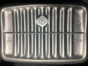

Optovik 3 811 Опубликовано: 28 февраля 2020 Поделиться Опубликовано: 28 февраля 2020 19 часов назад, Евген 48 сказал: Optovik сорян, другой фотки нет, посмотри бэч, кривуля? Кое что нашел,выводы делай сам: 1 Цитата Ссылка на сообщение Поделиться на других сайтах
Евген48 27 230 Опубликовано: 28 февраля 2020 Поделиться Опубликовано: 28 февраля 2020 6 минут назад, Optovik сказал: Кое что нашел,выводы делай сам: Кривуля шо пипец, но оригинальная. 0 Цитата Ссылка на сообщение Поделиться на других сайтах

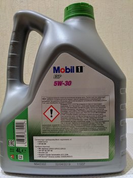

ING 48 Опубликовано: 2 марта 2020 Поделиться Опубликовано: 2 марта 2020 Тему проштудировал, сегодня проверил свою покупку Mobil 1 ESP 5W-30 (из "Беру")^ - проверка от Мобил проходит; - точки на голограмме есть; - наклейки почти без смещений; - края канистры с "заусенцами"; - матричная печать на канистре бледная; - дата канистры и розлива с разницей 1 месяц. Теперь, надеюсь, можно спокойно заливать. 0 Цитата Ссылка на сообщение Поделиться на других сайтах
СИНТЭКС 12 732 Опубликовано: 2 марта 2020 Поделиться Опубликовано: 2 марта 2020 1 час назад, ING сказал: Теперь, надеюсь, можно спокойно заливать. Ничего не утверждаю, но с телефона мне канистра не понравилась. Надо будет с компа глянуть. 0 Цитата Ссылка на сообщение Поделиться на других сайтах
shevrick 2 098 Опубликовано: 2 марта 2020 Поделиться Опубликовано: 2 марта 2020 2 часа назад, ING сказал: Теперь, надеюсь, можно спокойно заливать. Нормально все, не переживай 1 Цитата Ссылка на сообщение Поделиться на других сайтах
Optovik 3 811 Опубликовано: 3 марта 2020 Поделиться Опубликовано: 3 марта 2020 ING Ни чего криминального не увидел.... 1 Цитата Ссылка на сообщение Поделиться на других сайтах
СИНТЭКС 12 732 Опубликовано: 3 марта 2020 Поделиться Опубликовано: 3 марта 2020 ING shevrick Optovik повторюсь, ни на чём не настаиваю, просто для сравнения. слева - фото рассматриваемой канистры, справа - 100% оригинал 0 Цитата Ссылка на сообщение Поделиться на других сайтах
ING 48 Опубликовано: 3 марта 2020 Поделиться Опубликовано: 3 марта 2020 1 час назад, СИНТЭКС сказал: ING shevrick Optovik повторюсь, ни на чём не настаиваю, просто для сравнения. слева - фото рассматриваемой канистры, справа - 100% оригинал т.е. "есть подозрение"? 0 Цитата Ссылка на сообщение Поделиться на других сайтах
СИНТЭКС 12 732 Опубликовано: 3 марта 2020 Поделиться Опубликовано: 3 марта 2020 Только что, ING сказал: т.е. "есть подозрение"? Я не могу ничего утверждать. У меня на руках 4 канистры разных дат и они все как под копирку по батч-коду, дну канистры и прочим элементам. Здесь я вижу расхождения. Но Optovik лучше знает, он их постоянно в руках крутит, а я только периодически. Выложил фото просто для дополнительной информации. Сделайте снимок канистры сверху. 0 Цитата Ссылка на сообщение Поделиться на других сайтах

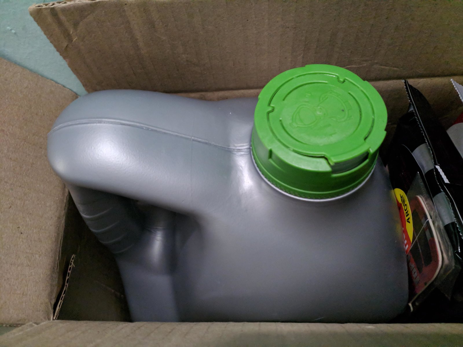

ING 48 Опубликовано: 4 марта 2020 Поделиться Опубликовано: 4 марта 2020 20 часов назад, СИНТЭКС сказал: Я не могу ничего утверждать. У меня на руках 4 канистры разных дат и они все как под копирку по батч-коду, дну канистры и прочим элементам. Здесь я вижу расхождения. Но Optovik лучше знает, он их постоянно в руках крутит, а я только периодически. Выложил фото просто для дополнительной информации. Сделайте снимок канистры сверху. Вид сверху. 0 Цитата Ссылка на сообщение Поделиться на других сайтах
СИНТЭКС 12 732 Опубликовано: 4 марта 2020 Поделиться Опубликовано: 4 марта 2020 9 минут назад, ING сказал: Вид сверху. Не знаю. Мне не нравится. Канистры из Наантали по-другому выглядят.Optovik как считаешь? 0 Цитата Ссылка на сообщение Поделиться на других сайтах
Optovik 3 811 Опубликовано: 4 марта 2020 Поделиться Опубликовано: 4 марта 2020 10 минут назад, СИНТЭКС сказал: Не знаю. Мне не нравится. Канистры из Наантали по-другому выглядят.Optovik как считаешь? Доброе утро,из всех фото ни чего криминального не увидел.Можно для полной уверенности сравнить цвет как на фото и заморозить на предмет отсутствия помутнения. 0 Цитата Ссылка на сообщение Поделиться на других сайтах

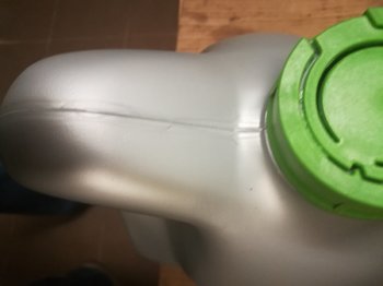

СИНТЭКС 12 732 Опубликовано: 4 марта 2020 Поделиться Опубликовано: 4 марта 2020 1 минуту назад, Optovik сказал: из всех фото ни чего криминального не увидел. А вид сверху? Канистра выглядит как из Гравеншона. Нет следов спайки (швов). У меня на ВСЕХ канистрах ВСЕГДА присутствуют. 0 Цитата Ссылка на сообщение Поделиться на других сайтах

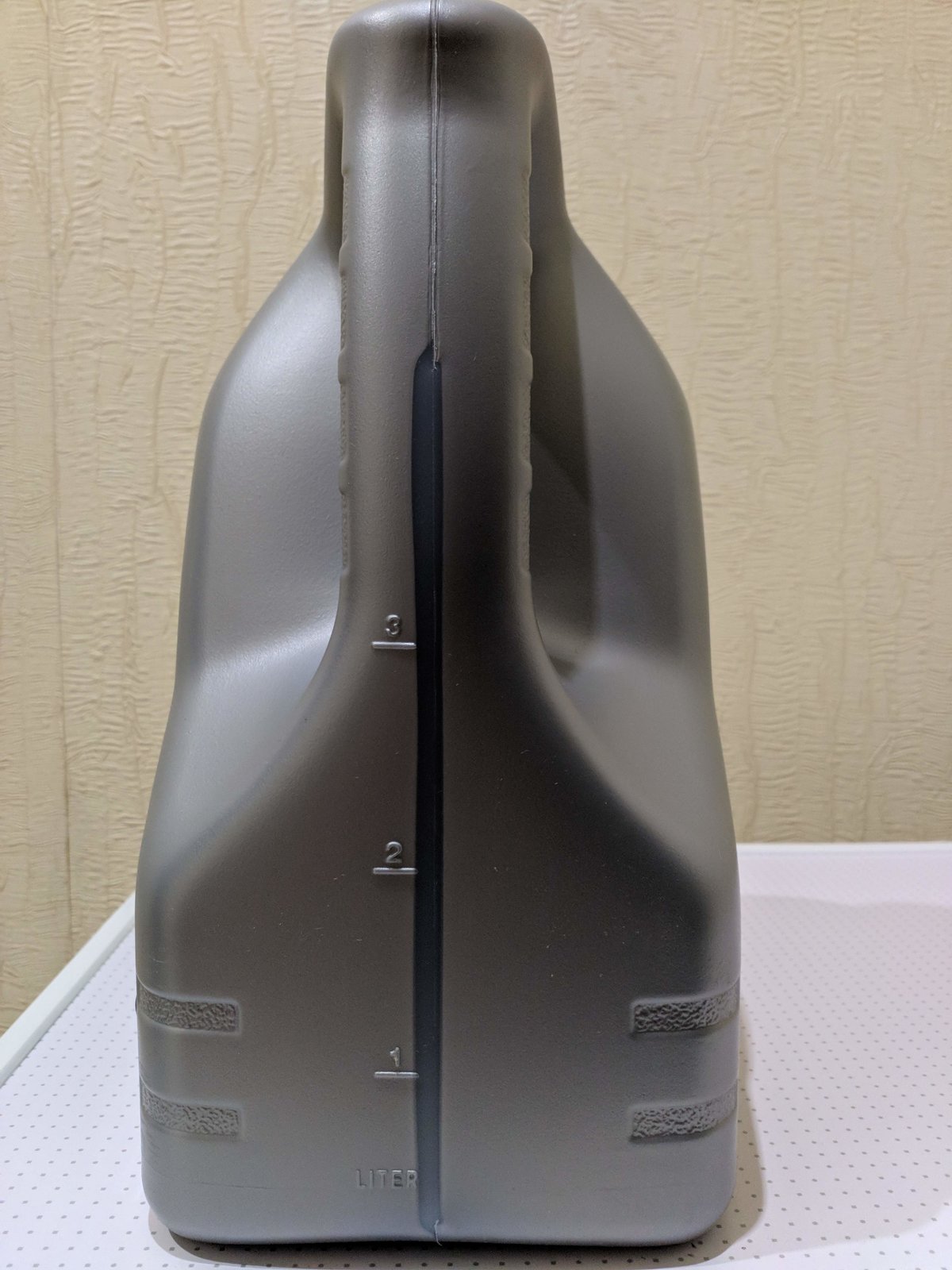

Optovik 3 811 Опубликовано: 4 марта 2020 Поделиться Опубликовано: 4 марта 2020 (изменено) 6 минут назад, СИНТЭКС сказал: А вид сверху? Канистра выглядит как из Гравеншона. Нет следов спайки (швов). У меня на ВСЕХ канистрах ВСЕГДА присутствуют. Вот моя Наантали шов такой же,нет? И вот Гравеншон... Изменено 4 марта 2020 пользователем Optovik 0 Цитата Ссылка на сообщение Поделиться на других сайтах
