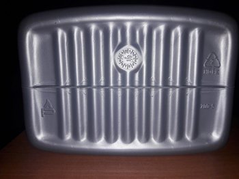

lprot 3 Опубликовано: 20 марта 2020 Поделиться Опубликовано: 20 марта 2020 (изменено) 23 часа назад, formula den сказал: Доброго всем вечера! Подскажите с данной канистрой, что то на вид, как то непонятно... Покупалась в Мэйджор. Смущает, что на дне, а круглом значке, практически нечитаемые символы, даже понять не могу, буквы там или цифры... И наклейки как то с пузырями приклеены по бокам. Пластик вроде очень мягкий, особенно дно канистры. На счет рюмки вчера читал, так что то и не врубился, что это такое. С Мобил раньше никогда дел не имел, но форумчане порекомендовали именно это масло в мой двигатель. Твой QR код прошел проверку, только тут все говорят точки выпуклые проверяй, а на самом деле это шестигранники с одинарной или двойной красной или синей полоской и они просто лепятся роботом поверх наклейки. Накидал статью, все в одном месте есть, как отличать оригинал от подделки: https://www.drive2.ru/l/555391086932002651/ То что на "пятаке" канистры дату не видно и вообще криво сделана это нормально. На французском заводе G-Гравиншон, плевали они на качество канистр и батч кодов. Только для Германии делают нормально. Для всего остального ЕС и СНГ чем хуже, тем лучше. Только на заводах в Финляндии и Турции нормальные канистры, минимально защищенные крышки и более менее ровно напечатанные батч коды. PS: Если QR код прошел проверку, не расслабляйся, проверь внимательно крышку, а то есть умельцы бегающие по СТО и собирающие пустые банки. Льют бодягу и мутят крышку. Поэтому - для финских канистр - если кольцо на крышке сорвано, или слезает с банки не оторвавшись при откручивании (что связано с тем, что на подделках менее жесткий пластик), внутри может быть паленка. Для французских (твой случай), признак завода - поврежденные вертикальные полоски (крутит робот) на крышке, также когда откроешь крышку должна быть похожа на эту https://oil-club.de/index.php?thread/2039-fälschung-analyse-referenz-mobil-1-peak-life-5w-50/&pageNo=20. К сожалению на крышке француза ни рисунка ни отрывного нижнего кольца как на финнских нет :( Проверка по QR коду это только одна из проверок, показывающая, что на банку наклеена оригинальная наклейка. Изменено 20 марта 2020 пользователем lprot 0 Цитата Ссылка на сообщение Поделиться на других сайтах

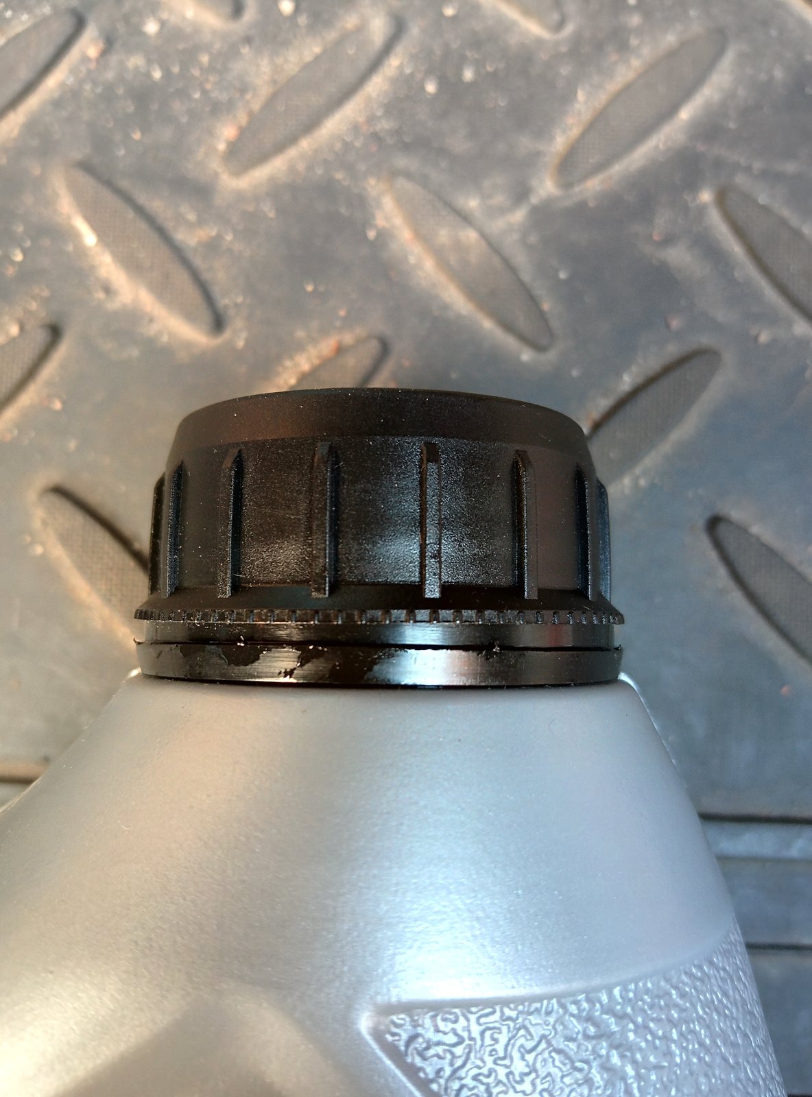

formula den 14 Опубликовано: 20 марта 2020 Поделиться Опубликовано: 20 марта 2020 2 часа назад, lprot сказал: Твой QR код прошел проверку, только тут все говорят точки выпуклые проверяй, а на самом деле это шестигранники с одинарной или двойной красной или синей полоской и они просто лепятся роботом поверх наклейки. Накидал статью, все в одном месте есть, как отличать оригинал от подделки: https://www.drive2.ru/l/555391086932002651/ То что на "пятаке" канистры дату не видно и вообще криво сделана это нормально. На французском заводе G-Гравиншон, плевали они на качество канистр и батч кодов. Только для Германии делают нормально. Для всего остального ЕС и СНГ чем хуже, тем лучше. Только на заводах в Финляндии и Турции нормальные канистры, защищенные крышки и более менее ровно напечатанные батч коды. PS: Если QR код прошел проверку, не расслабляйся, проверь внимательно крышку, а то есть умельцы бегающие по СТО и собирающие пустые банки. Льют бодягу и мутят крышку. Поэтому - для финских канистр - если кольцо на крышке сорвано, или слезает с банки не оторвавшись при откручивании (что связано с тем, что на подделках менее жесткий пластик), внутри может быть паленка. Для французских (твой случай), признак завода - поврежденные вертикальные полоски (крутит робот), также под чекой зубцы должны быть внутри а не сразу торчать. К сожалению крышку француза никак не проверить, так как ни рюмки ни отрывного кольца как на финнских нет. Проверка по QR коду это только одна из проверок, показывающая, что на банку наклеена оригинальная наклейка. Ок! Спасибо! Крышку проверю. 0 Цитата Ссылка на сообщение Поделиться на других сайтах
Optovik 3 811 Опубликовано: 20 марта 2020 Поделиться Опубликовано: 20 марта 2020 formula den Скрытый текст 4 часа назад, lprot сказал: Твой QR код прошел проверку, только тут все говорят точки выпуклые проверяй, а на самом деле это шестигранники с одинарной или двойной красной или синей полоской и они просто лепятся роботом поверх наклейки. Накидал статью, все в одном месте есть, как отличать оригинал от подделки: https://www.drive2.ru/l/555391086932002651/ То что на "пятаке" канистры дату не видно и вообще криво сделана это нормально. На французском заводе G-Гравиншон, плевали они на качество канистр и батч кодов. Только для Германии делают нормально. Для всего остального ЕС и СНГ чем хуже, тем лучше. Только на заводах в Финляндии и Турции нормальные канистры, минимально защищенные крышки и более менее ровно напечатанные батч коды. PS: Если QR код прошел проверку, не расслабляйся, проверь внимательно крышку, а то есть умельцы бегающие по СТО и собирающие пустые банки. Льют бодягу и мутят крышку. Поэтому - для финских канистр - если кольцо на крышке сорвано, или слезает с банки не оторвавшись при откручивании (что связано с тем, что на подделках менее жесткий пластик), внутри может быть паленка. Для французских (твой случай), признак завода - поврежденные вертикальные полоски (крутит робот) на крышке, также когда откроешь крышку должна быть похожа на эту https://oil-club.de/index.php?thread/2039-fälschung-analyse-referenz-mobil-1-peak-life-5w-50/&pageNo=20. К сожалению на крышке француза ни рсунка ни отрывного нижнего кольца как на финнских нет :( Проверка по QR коду это только одна из проверок, показывающая, что на банку наклеена оригинальная наклейка. Скрытый текст С крышками и всем остальным будет всё в порядке. 0 Цитата Ссылка на сообщение Поделиться на других сайтах

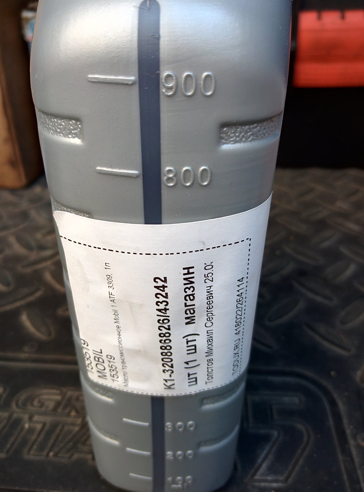

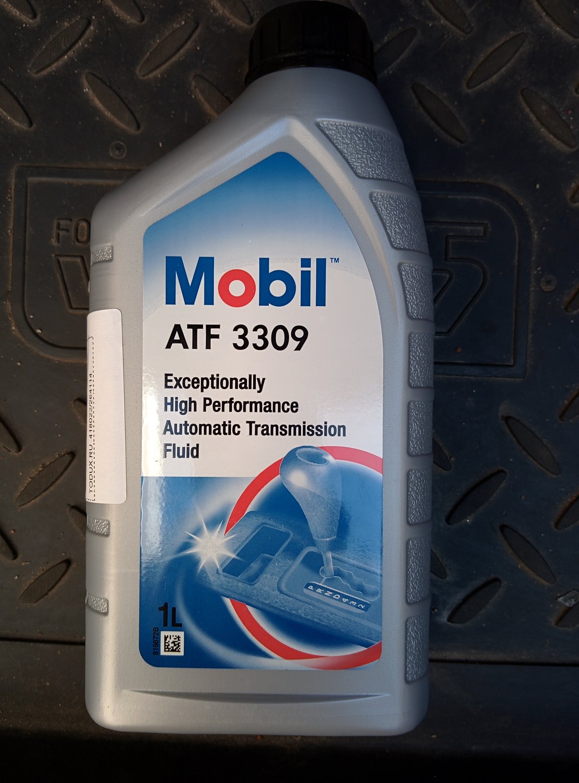

DDD 4 Опубликовано: 26 марта 2020 Поделиться Опубликовано: 26 марта 2020 Подскажите пожалуйста! Купил сегодня в Тодукс масло Mobil ATF 3309 Очень насторожил запах: пахнет абсолютно не так, как в коробке. Выкладываю фотки 0 Цитата Ссылка на сообщение Поделиться на других сайтах

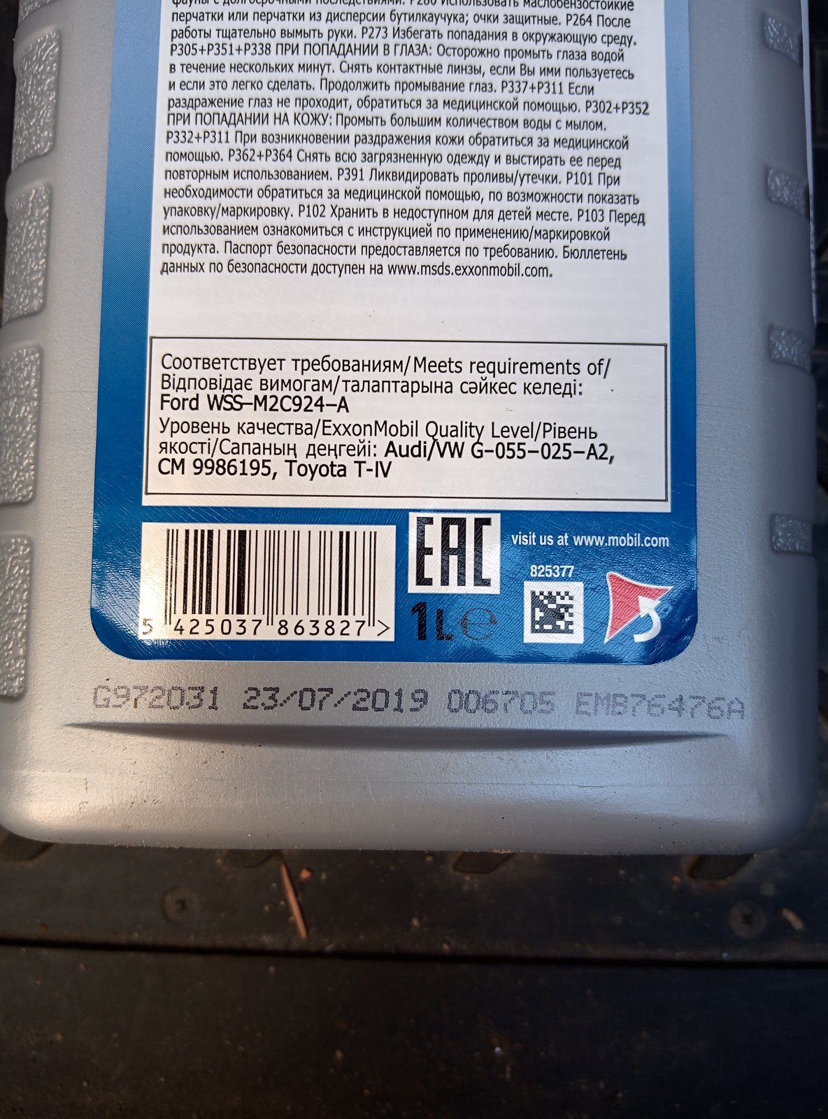

Optovik 3 811 Опубликовано: 26 марта 2020 Поделиться Опубликовано: 26 марта 2020 DDD Масло по батч-коду произведено на заводе Гравеншон( но у них батч-код по другому наносится) Ещё: на пробке должны быть следы от заворачивания на линии розлива. Но я этих срывов на пробке не вижу. Ну и то что запах вам не нравится говорит сам за себя.Это европейская канистра и цена должна начинаться от 550 рублей (это для понимания) Акций по таким масла не видел.Может быть Американское масло 3309 но это другая фасовка/Посмотрите на фото какой должен быть батч-код. 0 Цитата Ссылка на сообщение Поделиться на других сайтах
DDD 4 Опубликовано: 26 марта 2020 Поделиться Опубликовано: 26 марта 2020 Да, похоже нарвался на подделку. Вот уроды! И сдать уже не получится, т.к. открывал. Уже непонятно, где покупать! Вот полиграфия тоже странная : 0 Цитата Ссылка на сообщение Поделиться на других сайтах
Optovik 3 811 Опубликовано: 26 марта 2020 Поделиться Опубликовано: 26 марта 2020 7 минут назад, DDD сказал: Да, похоже нарвался на подделку. Вот уроды! И сдать уже не получится, т.к. открывал. Уже непонятно, где покупать! Вот полиграфия тоже странная : А какой объем масла нужен? 0 Цитата Ссылка на сообщение Поделиться на других сайтах
Optovik 3 811 Опубликовано: 26 марта 2020 Поделиться Опубликовано: 26 марта 2020 Да и так всё ясно: "подлецы,однозначно..." 0 Цитата Ссылка на сообщение Поделиться на других сайтах
DDD 4 Опубликовано: 26 марта 2020 Поделиться Опубликовано: 26 марта 2020 2 минуты назад, Optovik сказал: А какой объем масла нужен? 2,5-3 литра. Частично поменять масло в коробке Grand Vitara 0 Цитата Ссылка на сообщение Поделиться на других сайтах
Optovik 3 811 Опубликовано: 26 марта 2020 Поделиться Опубликовано: 26 марта 2020 37 минут назад, DDD сказал: 2,5-3 литра. Частично поменять масло в коробке Grand Vitara батч-код могли изменить ,но окрас этикетки- это фирменная расцветка не меняется. 0 Цитата Ссылка на сообщение Поделиться на других сайтах

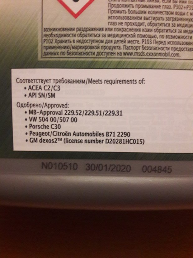

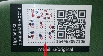

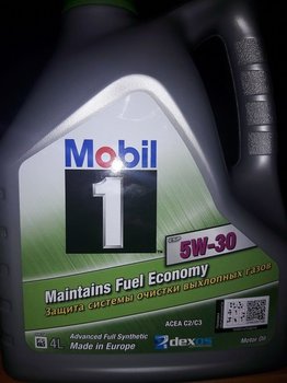

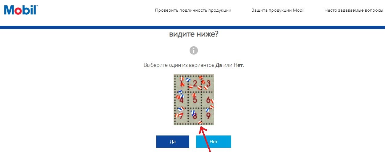

Alex B 50 Опубликовано: 17 апреля 2020 Поделиться Опубликовано: 17 апреля 2020 Здравствуйте! Сегодня в METRO купил канистру Mobil 1 ESP 5W-30. Дата производства 30.01.2020. В связи с этим появилось пару вопросов: 1. Должны ли на новых канистрах в ультрафиолете отсвечивать буква О в слове Mobil, а также вязкость 5W-30??? 2. Может ли канистра быть изготовлена в октябре 2019, а масло разлито 30.01.2020???? 3. Проверку на подлинность не прошло всего лишь из-за того, что не хватает одной точечки в районе цифры "8". Такое допускается или это левак??? По внешнему виду канистры - все идеально: этикетки, четкость шрифта, крышка и т.п. Ваше мнение, коллеги...... Эти же вопросы адресовал нашему одноклубнику - представителю Мобил 0 Цитата Ссылка на сообщение Поделиться на других сайтах
shevrick 2 099 Опубликовано: 17 апреля 2020 Поделиться Опубликовано: 17 апреля 2020 38 минут назад, Alex B сказал: Проверку на подлинность не прошло всего лишь из-за того, что не хватает одной точечки в районе цифры "8". Такое допускается или это левак?? У меня была канистра, на которой отскочила одна точка и при проверке на сайте, сравнивая проверочное изображение с канистрой увидел в том месте, где она должна быть след от точки. Проверь еще = чувствуются ли при проведении пальцем проверочные точки 1 Цитата Ссылка на сообщение Поделиться на других сайтах
