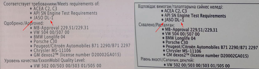

giperion85 7 Опубликовано: 15 ноября 2017 Поделиться Опубликовано: 15 ноября 2017 (изменено) капец, я на нем км 100 уже накатал по городу чем грозит? завтра еду сливать. JASO DL-1... что здесь не так? запах, хмм, раньше масло особо не нюхал, не могу сказать что бы прям химия, больше к олифе, но и не приятно о действительно не по центру, не заметил, а с градиентом что не так? еще раз перефоткал Изменено 15 ноября 2017 пользователем giperion85 0 Цитата Ссылка на сообщение Поделиться на других сайтах
StarLegend 177 Опубликовано: 15 ноября 2017 Поделиться Опубликовано: 15 ноября 2017 (изменено) капец, я на нем км 100 уже накатал по городу чем грозит?Извините, экстрасенсы в отпуске. Если вы приведёте точное название залитого масла (или хотя бы его характеристики и рецептуру) - то можно будет предметно поговорить. А пока это гадание на кофейной гуще. Но точно могу сказать, что ничего хорошего это не сулит. Сливайте бодягу и залейте нормальное масло, будем надеяться что за 100 км оно не причинило большого вреда. JASO DL-1... что здесь не так?Подпольщики не угадали со шрифтом. У мобила буква J сдвинута чуть ниже остальных букв, а тире чуть длиннее. Сравните на фото ниже: слева ваша канистра, справа - "любая другая". Если не верите, то погуглите картинки этого масла, везде у него такой шрифт (и на литрушках, и на 4/5 L канистрах). а с градиентом что не так?С градиентом тоже не угадали, слишком сильно его замылили (второе фото). Изменено 15 ноября 2017 пользователем StarLegend 2 Цитата Ссылка на сообщение Поделиться на других сайтах

giperion85 7 Опубликовано: 16 ноября 2017 Поделиться Опубликовано: 16 ноября 2017 (изменено) сейчас дождусь официального ответа от мобила и буду требовать возврата средств, в емексе за масло, фильтр, промывку и работы. писать в роспотребнадзор и прокуратуру. Кто то замарачивался с этим? в общем, мобил ответил, что номер партии из батч кода соответствует продукту. больше они ни какой информации не могут предоставить. что дальше, самостоятельный анализ в лабе на состав? емекс прислали типа сертификат соответствия поставщика: а как я могу понять, что моя канистра, из партии на которую этот сертификат или для этого должны быть какие то еще документы? Изменено 16 ноября 2017 пользователем giperion85 0 Цитата Ссылка на сообщение Поделиться на других сайтах
StarLegend 177 Опубликовано: 16 ноября 2017 Поделиться Опубликовано: 16 ноября 2017 (изменено) емекс прислали типа сертификат соответствия поставщика: а как я могу понять, что моя канистра, из партии на которую этот сертификат или для этого должны быть какие то еще документы? К сожалению, никак. в общем, мобил ответил, что номер партии из батч кода соответствует продукту. больше они ни какой информации не могут предоставить.Сертификат прислали, Мобил подтвердил батч-код. Формально у вас вроде как оригинал... но я всё равно уверен в том, что у вас подделка. буду требовать возврата средств, в емексе за масло, фильтр, промывку и работы. писать в роспотребнадзор и прокуратуру. Кто то замарачивался с этим? что дальше, самостоятельный анализ в лабе на состав? Конечно, хочется наказать продавца рублём, но это потребует больших затрат. Один только анализ масла будет стоит не менее 2к рублей. И даже если дело дойдёт до суда, то не факт, что суд встанет на вашу сторону. У вас ущерб не более 3к рублей. Это не те деньги, из-за которых стоит так переживать. ИМХО, проще и дешевле забыть этот инцидент и потратить силы и средства не на доказательства своей правоты, а на новую канистру масла, фильтр и работы по замене. В общем, решайте сами что делать дальше. Если будете писать в РПН, прокуратуру и т.п. - здесь вам вряд ли с этим помогут, идите на форумы юристов. На этом форуме просто обсуждаются масла. Мы чем могли, тем и помогли =) Изменено 16 ноября 2017 пользователем StarLegend 0 Цитата Ссылка на сообщение Поделиться на других сайтах

StarLegend 177 Опубликовано: 17 ноября 2017 Поделиться Опубликовано: 17 ноября 2017 Мне одному кажется что у @giperion85, оригинальный Mobil? :) Возможно вы не одиноки, но из отписавшихся вы пока действительно один =) Я ещё немного погуглил этикетки, и обнаружил на этой странице аж две фотографии данного масла, изготовленного в этот же день с этим же номером заливки! К тем косякам, что я уже приводил, можно добавить немного другой шрифт батч-кода, особенно хорошо видно на цифре "0" (у оригинала она немного уже). См. фото ниже, первые два фото - с оригинала, последнее - канистра товарища giperion85. Вот я не поверю, что на одном и том же заводе, в один и тот же день и при одной и той же заливке масла на канистру, купленную товарищем giperion85, была наклеена другая этикетка и был нанесён батч-код другим станком. Не верю! (с) =) P.S. Как человек, сталкивавшийся с процессом производства, могу сказать, что этикетка рисуется дизайнером один раз, а потом просто тиражируется в огромных количествах. Да, в зависимости от качества печати, этикетки могут немного различаться (разный DPI у печатных станков, разная зернистость печати и т.п.). Но если этикетка имеет другой рисунок (как пример: замыленный градиент, другой шрифт и т.п. - это не дефект печати, это именно другой рисунок), то тут же встаёт вопрос о том, откуда он взялся? Вряд ли Мобил заказывал несколько вариантов этикетов с разной степенью замыленности градиента, особенностями написания слов JASO и разными длинами дефисов... 0 Цитата Ссылка на сообщение Поделиться на других сайтах
