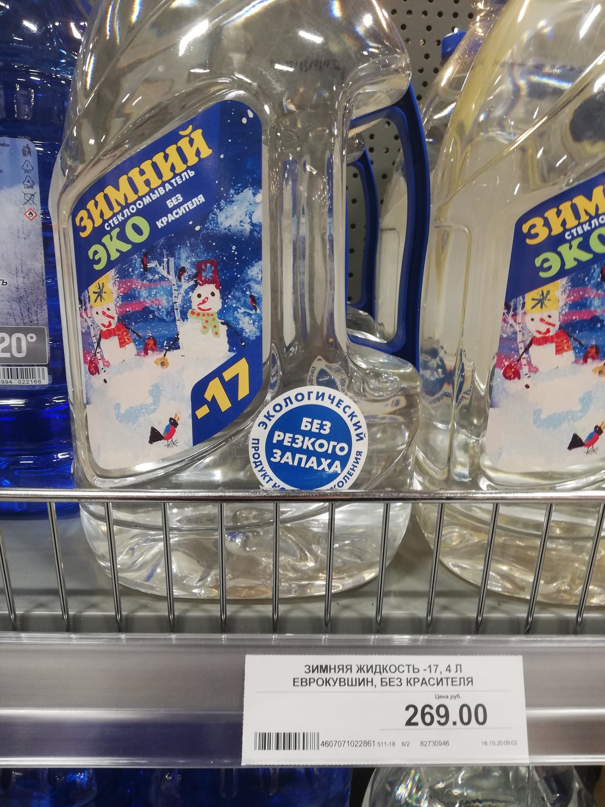

31 октября 20206 г Сегодня обнаружил новую версию НЕ изопропиловой незамерзайки.Москва,гипермаркеты сельгрос.
31 октября 20206 г 3 часа назад, Вадим-V.L сказал: Сегодня обнаружил новую версию НЕ изопропиловой незамерзайки.Москва,гипермаркеты сельгрос. Так пропанол-2 это и есть изопропиловый спирт, разве нет? https://ru.wikipedia.org/wiki/Изопропанол
31 октября 20206 г 6 часов назад, Вадим-V.L сказал: Сегодня обнаружил новую версию НЕ изопропиловой незамерзайки.Москва,гипермаркеты сельгрос. Знаем мы про эту жидкость (Еще Nord есть от этой же конторы "ХимАвто"). Никакой тут революции нет. На этикетке прямо указано, что в составе до 15% тот же самый Изопропил (Пропанол-2), и до 15% некие "Производные пропиленгликоля", и как итог, да, пахнет не так ядрёно, как жидкости с 30-40% изопропила, но зато оставляет довольно заметную белую пелену на стекле... ЗЫ: Вот тема про эти жижи Изменено 31 октября 20206 г пользователем Pavel171
