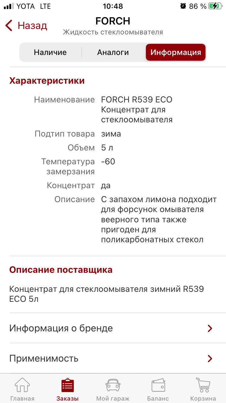

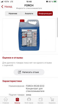

В Автодоке есть в продаже концентрат Forch R539 Eco, артикул 61600142 5 л и 61600149 1 л. Этанол?
Изменено пользователем Savin95
44 минуты назад, Savin95 сказал:
Скорее всего, да
11 часов назад, Pavel171 сказал:
Скорее всего, да
А разве об этом где то упоминается? Просмотрел даже официальный сайт, не нашел ничего такого, что позволяет говорить об этаноле в составе продукта.
22 минуты назад, andy-voit сказал:
Я вроде по-русски написал, что скорее всего да, а не абсолютно точно да. Но если продукт произведён в европе, то там точно не изопропил и не метанол (с 09.05.2019 там запрещён). Остаётся этанол. Да и цена намекает. Но это уже вторично, естественно.
Нашел документ на просторах сети, на польском. Если я верно понял, то в составе от 50 до 70% этанола. Заказал на пробу 1л.
