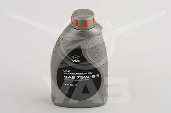

Добрый день! Вопрос к специалистам - в интернет магазине УАЗ есть два трансмиссионных масла, одно SAE 75w90 GL-4, 190 рублей литр (судя по  канистре скорее всего это ЛУКОЙЛ полусинтетика), но больше интересует  второе SAE 75w85 GL-4, 365 руб. литр. Что это за масло, СИНТЕТИКА или ПОЛУСИНТЕТИКА ? Масло какого производителя могут ещё разливать под маркой УАЗ?
@Dmitrij26, второе масло для корейской коробки должно быть. Производить может ZIC.
Судя по банке это то же самое что и GToil Transmission FF 75W-85 только с другой этикеткой
GToil
Да, это их литрушка. Я думал на них, но искать лень было.
Всем спасибо! Совсем забыл что у УАЗа есть корейские коробки. Глядя на цену УАЗовской синтетики(моторное) надеялся там будет что-то поинтересней.
Отличное масло GToil. В пунте в коробке проехало более 10 тык. Без нареканий.

Сейчас вроде как UAZ 75w-85 идет в Лукойловских канистрах:
МАСЛО ТРАНСМИССИОННОЕ UAZ 75W85 GL-4; НК.1Л.
АРТИКУЛ: 000000473402101

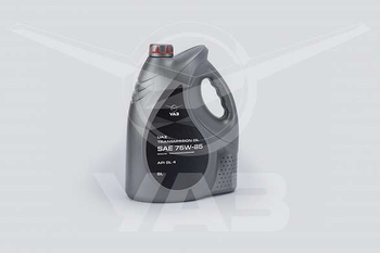

МАСЛО ТРАНСМИССИОННОЕ UAZ 75W85 GL-4; НК.5Л.
АРТИКУЛ: 000000473402201
