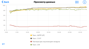

Про температуру масла в этом моторе выяснилось как бы. :) И скажи ты мне: Зачем так гуталиниться то?
Спойлер
Я потом ещё проведу замеры по хайвэю на скорости 140 км/ч и дистанции 80 км - тоже интересно посмотреть на зимние значения. :)

Gaffer про температуру в твоих замерах - всё как я и подозревал :)
А масла выше просто как пример, что бывают масла с API SN ILSAC GF-5 и ACEA A5/B5 одновременно...
Я там графики (с той поездки) подгрузил ещё. :)
  Показать контент
Про температуру в этом моторе, буквально 3 дня назад ездил е ОД, подключали комп, гоняли по Питеру минут 40, пробки и т.п да и по свободному ездили 80 км/ч, температура масла стабильно 87, охлаждающая 83, температура на улице -4, летом по трассе, со слов диагноста,  максимум что  удалось зафиксировать, это 110 по маслу. Так же сам лично видел обновленный в этом году регламент по маслам от Хендай, 0w30, как основная вязкость, для T-GDI, и GDI.

21 час назад, SkyLayner сказал:
вчера днём было теплее как бы и я ехал чуть-чуть по шоссе
