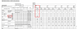

17.11.2016 в 10:51, torcon сказал:
 в toyota Europa на жвигатель 4ZZ-FE рекомендуются не 0W-20 а 5W-30, хотя на другие движки сами видите 0W-20.
Изменено пользователем biguxa
