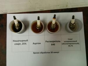

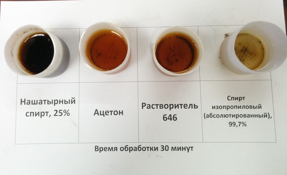

Тест жидкостей для очистки нагара свечей зажигания
Итоговые фото - я бы не назвал это чистыми свечами.

Видно что от нашатыря блестит резьба, электрод конечно не блестит, но нашатырь показал лучший результат среди других. Будем знать! Может еще средство для духовок осталось бы позади в это тесте. В духовке другая температура (ниже) и бензин не горит.

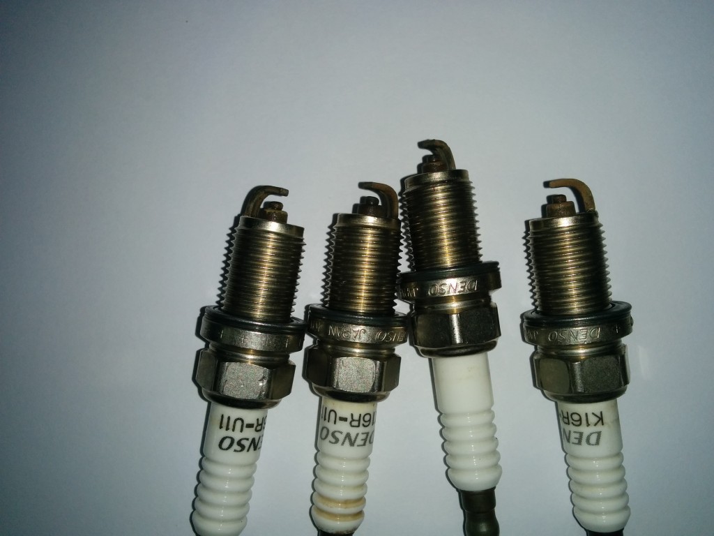

Зачем? Зазор то уходит! Свеча, которая прошла 40 т.км какая бы чистая не была, она все равно прошла 40 т.км. На нашем офигенном бензине у меня был максимум 60 т.км.
Еще иногда пропуски газов случаются, давление уже не держит. На второй фото это видно кстати, а на 3-й свечке, аж на кончике прорыв, такое первый раз вижу. Такая свечка и катушку прикончить может. Катушка уже не 100 руб. стоит.
Разве что почистить и бросить в авто на всякий пожарный, так для этого и грязные сгодятся.

Свечи очистились в нашатырном спирте сами.
