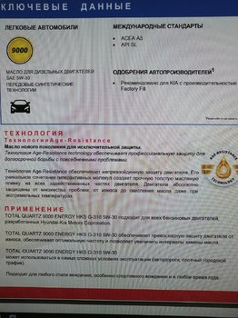

а вот что в описании масла на офф сайте Тотал написано:
Масло для дизельных двигателей :-)
И что такое "Рекомендовано для KIA с производительностью Factory Fill*"  ?
Изменено пользователем RomBur
:wacko2:вот это то поворот!
Хотя в мануале написано тут же, ниже только, что подходит для всех бензиновых двигателей..
Вообще прикалываются ребята)))
