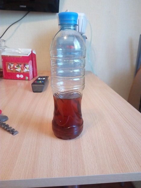

По цвету оно - гречишный мёд (тёмное очень от концентрации молибдена).
