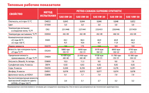

Как думаете если сравнивать Petro-canada Supreme Synthetic 0W-20 холодную прокрутку при -30 и -35 с SS 5w20.
Будет ли большая разница. У меня такое ощущение, что и у 0w20 будет прокрутка при -30 близкая к 5w20. И наоборот.

Как думаете если сравнивать его холодную прокрутку при -30 и -35 с SS 5w20.

Может быть двоекратная разница в ccs при -30 и -35. Прокрутка по самим цифрам может быть и близкая, только температура измерения будет отличаться.
Правильно думаешь будет очень рядом :)
http://lubricants.petro-canada.com/ru-uz/download.aspx?type=TechData&id=IM-7978R
У 0W-20 она 5800/2=2900 при -30С
У 5W-20 она 3570 при -30С и 3570*2=7140 при -35С
НО это виртуальные подсчеты, если у 5W-20 будет температура застывания около -34С то там ССS может улететь в небо, а может не улететь :)
