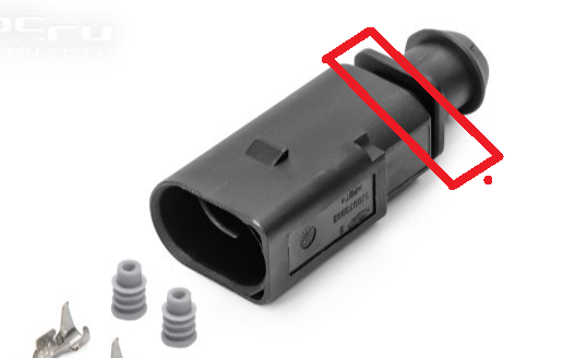

Я при замене мучаелся с долбанным разъёмом датчика износа, еще при прошлой замене колодок просто рассыпался при прикосновении. Заклеил на цианоакрилатный клей. Сейчас тоже развалился, и тоже прихватил на цианоакрилатный клей, но чувствую надо будет что то делать с ним глобально: либо [censored by bot] отрезать его, либо уже менять фишку.
Кто нибудь знает, елси отрезать его - что бы не горела лампа на приборке нужно замкнуть провода между собой или наоборот - должны быть разомкнуты?

Должны быть замкнуты, но там на датчике сопротивление больше, чем если просто замкнуть провода и может гореть ошибка.
У меня на каких-то прокатывало, на каких-то - нет.
Normet а вообще разъём перепинуй.
1J0973802
Есть у  вас там Карген?
 AX6592S, 150 руб набор с пинами и заглушками.
Изменено пользователем Normet
Normet Каргена нет, но в продаже есть сам разъем.
У меня разъем сломался в этом месте (Красным цветом выделил), Вот думаю залить это место эпоксидкой. Сам разъём целый
1 минуту назад, сковородкер сказал:
Бесполезно. Я таких штуки 4 сломал, пробовал чинить - не получается, не держит.
