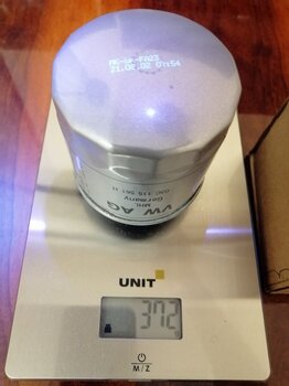

26.11.2022 в 23:00, Dimmy сказал:
nizh2, они отражают дату производства, и ранее кроме как на леваке я сбоев не встречал.
Вот ещё один интересный экземпляр, который опять усложняет жизнь. Буквы - GF. Согласно таблице дата производства - 2016 год, июнь. На ультрафиолетовой маркировке дата - 02 августа 2021 года. Маркировка снова только на одной поверхности. Заломы в этот раз хорошо различимы. Но что смущает - масса 372 грамм, уж больно сильно отличается от предыдущих фильтров с массой 340-350 грамм.
IMG_20221201_215121.thumb.jpg.8a9bc07307d79cc03aee1c4d8d496aa5.jpgIMG_20221201_215046.thumb.jpg.672fcb1e00b7fceda0ae4320cf51c91e.jpg
Изменено пользователем nizh2
nizh2, это левак 100%: УФ-маркировка с датой в неправильном формате и вес. Скорее всего, и внутренний антидренажный клапан расположен дальше положенного.
1 минуту назад, nizh2 сказал:
Dimmy Левак с заломами?
Да. И с УФ-маркировкой. Ну а что это за оригинал с такими косяками? GF ещё.
nizh2, сравнить можешь с заведомо нормальным фильтром? Резьбу, антидренажный клапан по виду, расположению?..
