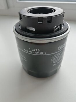

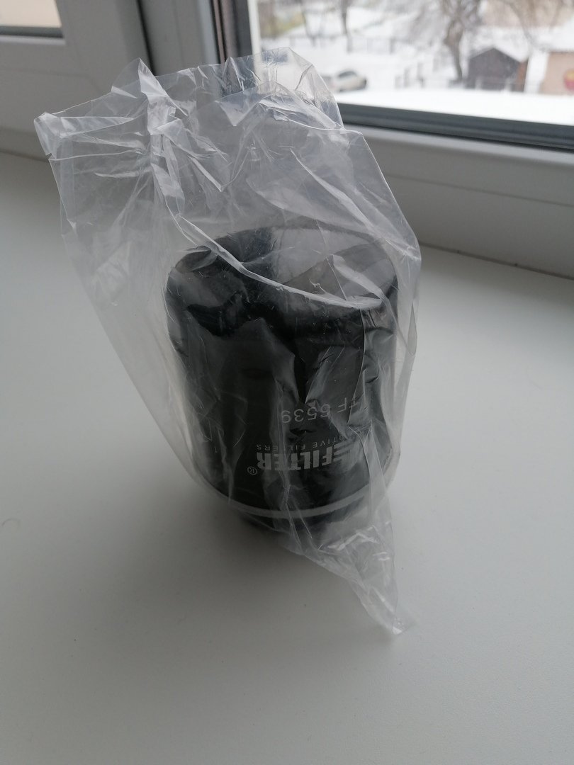

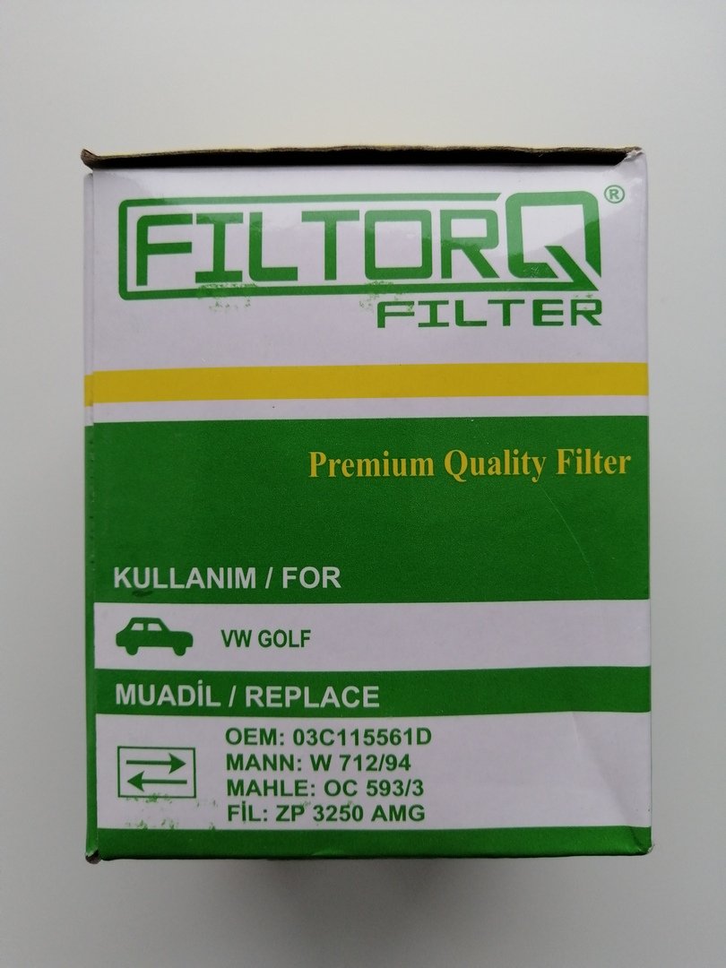

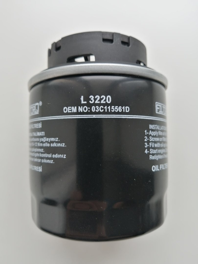

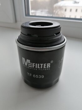

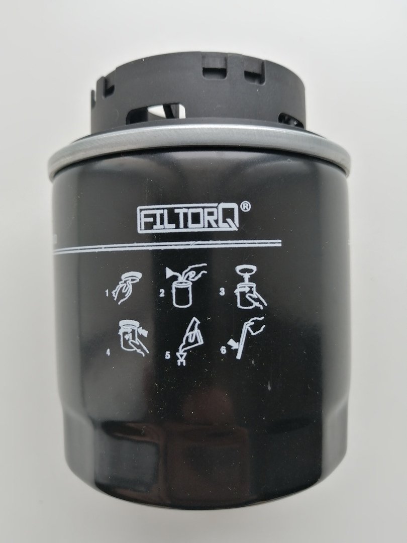

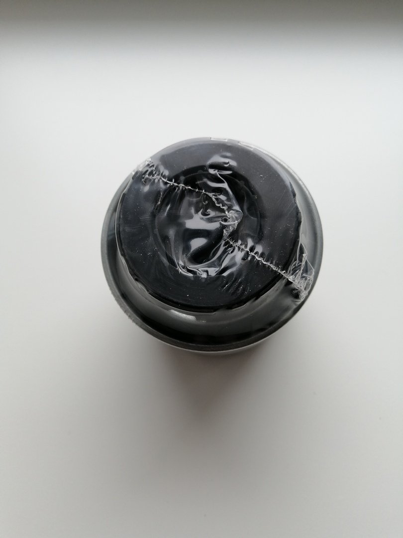

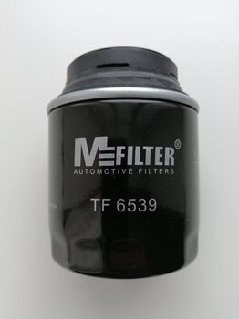

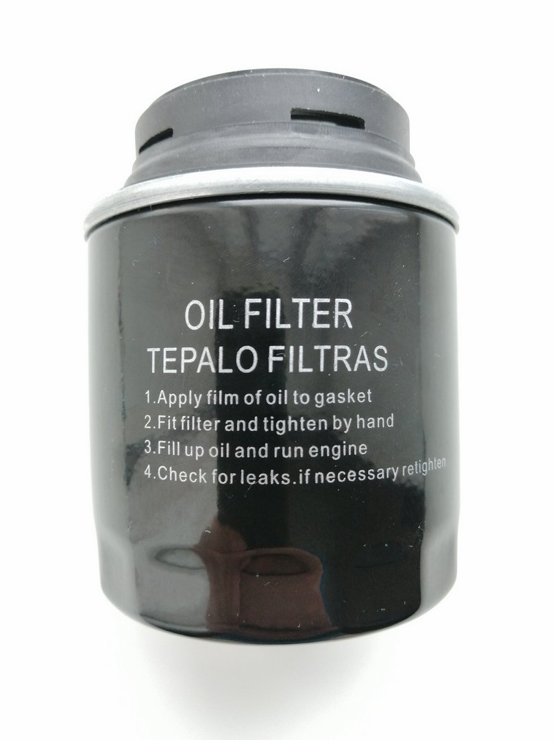

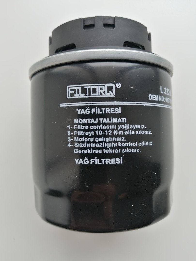

nizh2 где и за скока купили этот левак?
мне с питры привезли от надежного поставщика с москвы
1 час назад, ivanz сказал:
Левак был куплен на wildberries за 837 рублей
49 минут назад, Dimmy сказал:
Налетай
Заказал, посмотрим что приедет.
У меня даже 537руб.

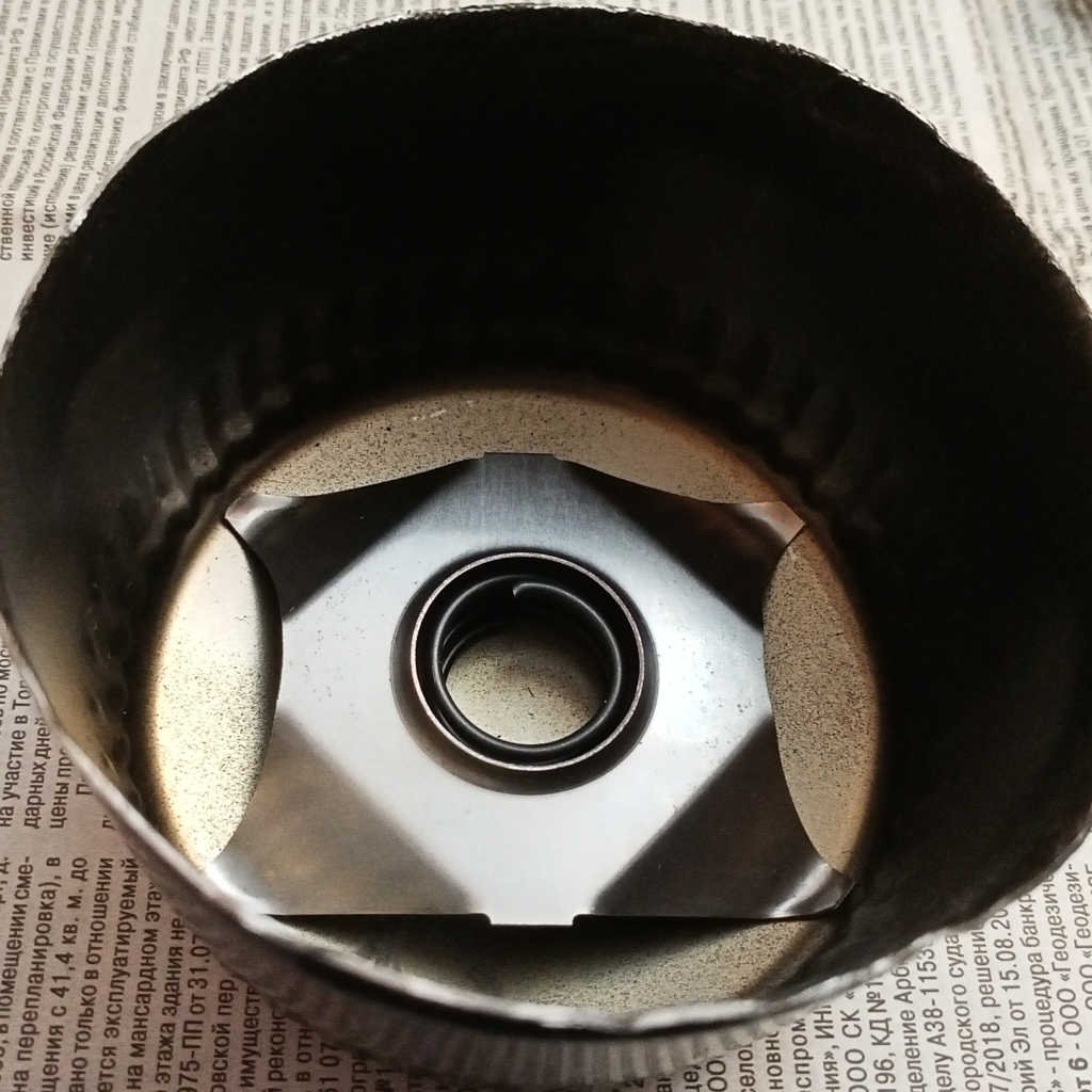

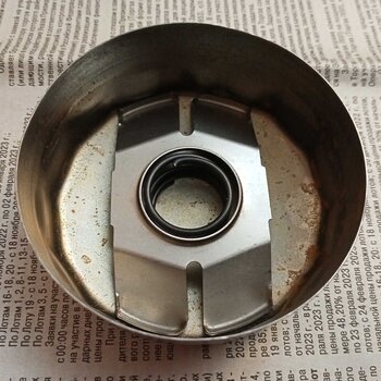

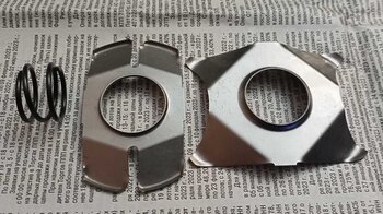

Ещё со времён распилов торкона повелось, что внутренняя прижимная пластина фильтро-элемента - это решение более технологичное, чем прижимная пружина. По логике оно так. Типа, экономит место в корпусе для этого самого фильтро-элемента. Мнение устоявшееся.
Смотрим далее.

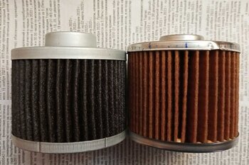

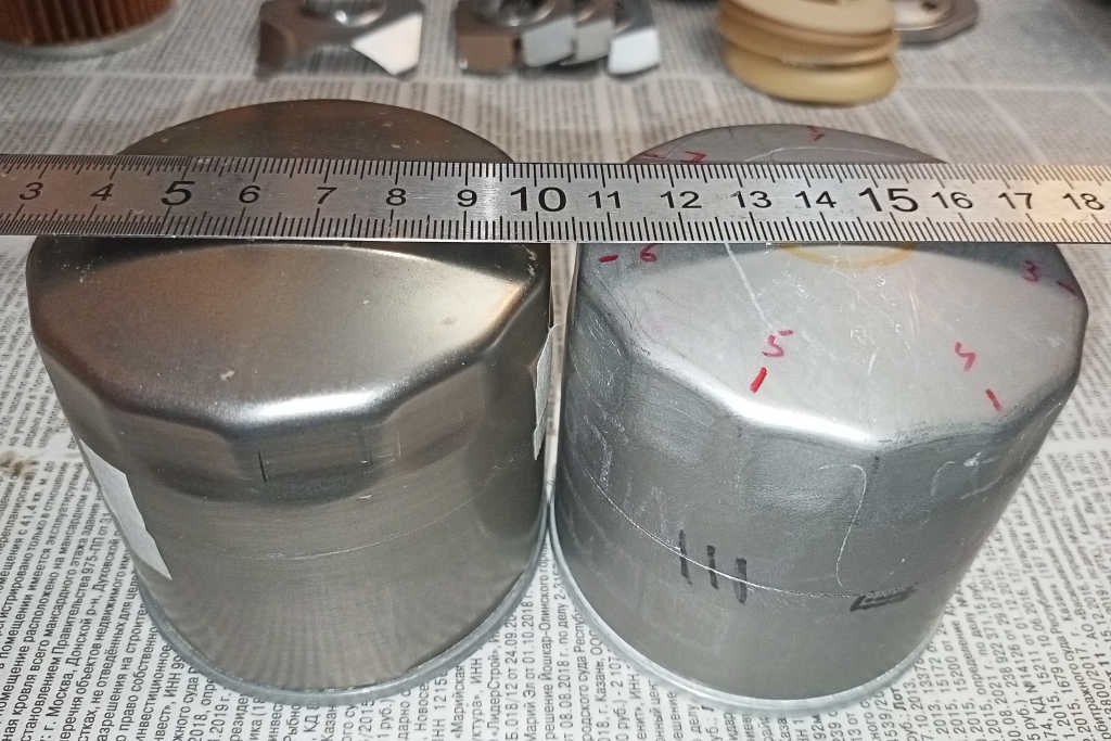

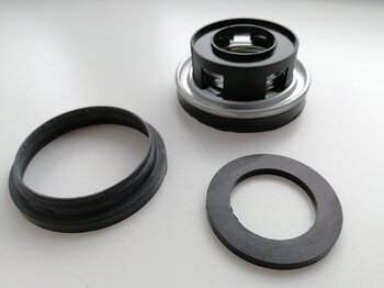

Занимаюсь тут своим с фильтрами, и так, между делом сравниваю. Слева - корпус Манн W712/94, справа - Маршал ML9002
То, что корпуса без краски, не обращайте внимания, это мои доски. Суть в том, что корпуса геометрически очень близки.
Сами верхушки точно по одному уровню:
А вот их прижимные элементы, сюда ещё подложил пластину от Манн W914/2 - попалась под руку:
Слева направо: ML9002, W712/94, W914/2.
И раскладываю их по корпусам.
В корпусе ML9002  родная пружина и пластина от W712/94:
В корпусе W712/94 родная пластина и пружина от ML9002:
В корпусе W914/2 родная пластина и пружина от ML9002:
И текстовый комментарий: величина реальной просадки пластины - любой, под сильным давлением около 3х-4х мм максимум, 4 мм - это предел. Далее начинается её невосстанавливаемая деформация. А это значит, что ее расчетная деформация раза в 2 меньше, и рабочее усилие сжатия тоже. Итого, в пределе возьмём - 2 мм.
Для пружины, чтобы сжать её полностью усилие необходимо заметно меньшее. При этом уровни от которых в реальных представленных фильтрах начинается это сжатие - примерно равны. Отсюда выходит, что пружина сжимается заметно больше, чем пластина. И освобождает для ФЭ места больше, чем пластина. Вот табе и технологичность... !

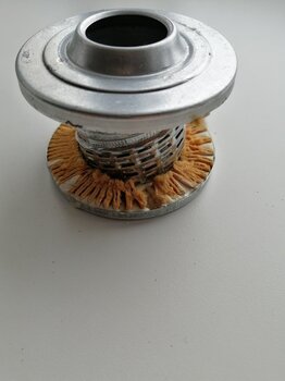

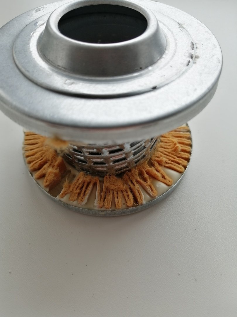

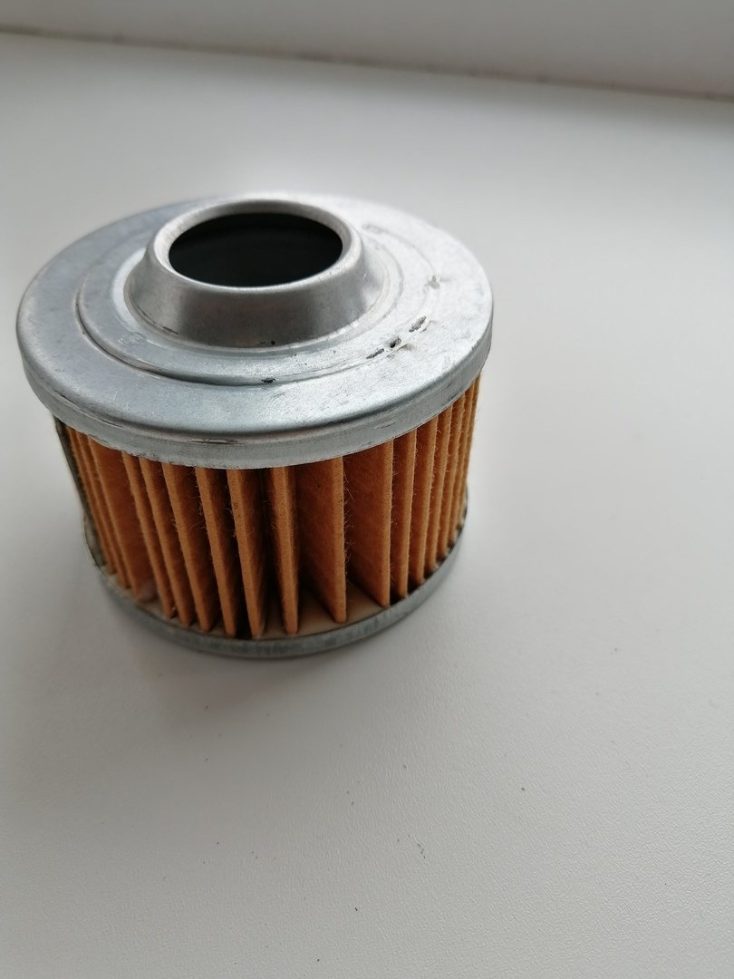

И сами ФЭ, слева ФЭ - W712/94, справа ФЭ - ML9002:
Похоже с технологичностью тут всё не так однозначно. Получается, и для Манн ещё есть куда стремиться.
Конечно, пружинка у Маршала выглядит достаточно миниатюрно, и можно сказать, что это всего лишь- частный случай. Просто, дальше можно будет обратить на этот "технологичный момент" больше внимания.
Изменено пользователем Сергей Николаевич
Сергей Николаевич Сугубо ИМХО, замена пружины на пластину _ удешевление производства продукта.
01.02.2023 в 10:24, Ckub сказал:
Что-то я в сомнениях, что пластина - это удешевление. Представил, просто, процесс производства того и другого. Пружины слетают со станка, который их рубит, как пули из автомата - быстро и дёшево. Самый ответственный процесс в производстве - температурный. А механика просто - безостановочная. А производство  пластины процесс несколько более дискретный - листы, штампы, отходы. Не думаю, что это дешевле. Металл уже другой - нержавейка (обычно). Так что закос под технологичность, конечно, есть. Просто, наверное, не нужно к этой технологичности подвешивать тех ништяков, которых в реальности нет.

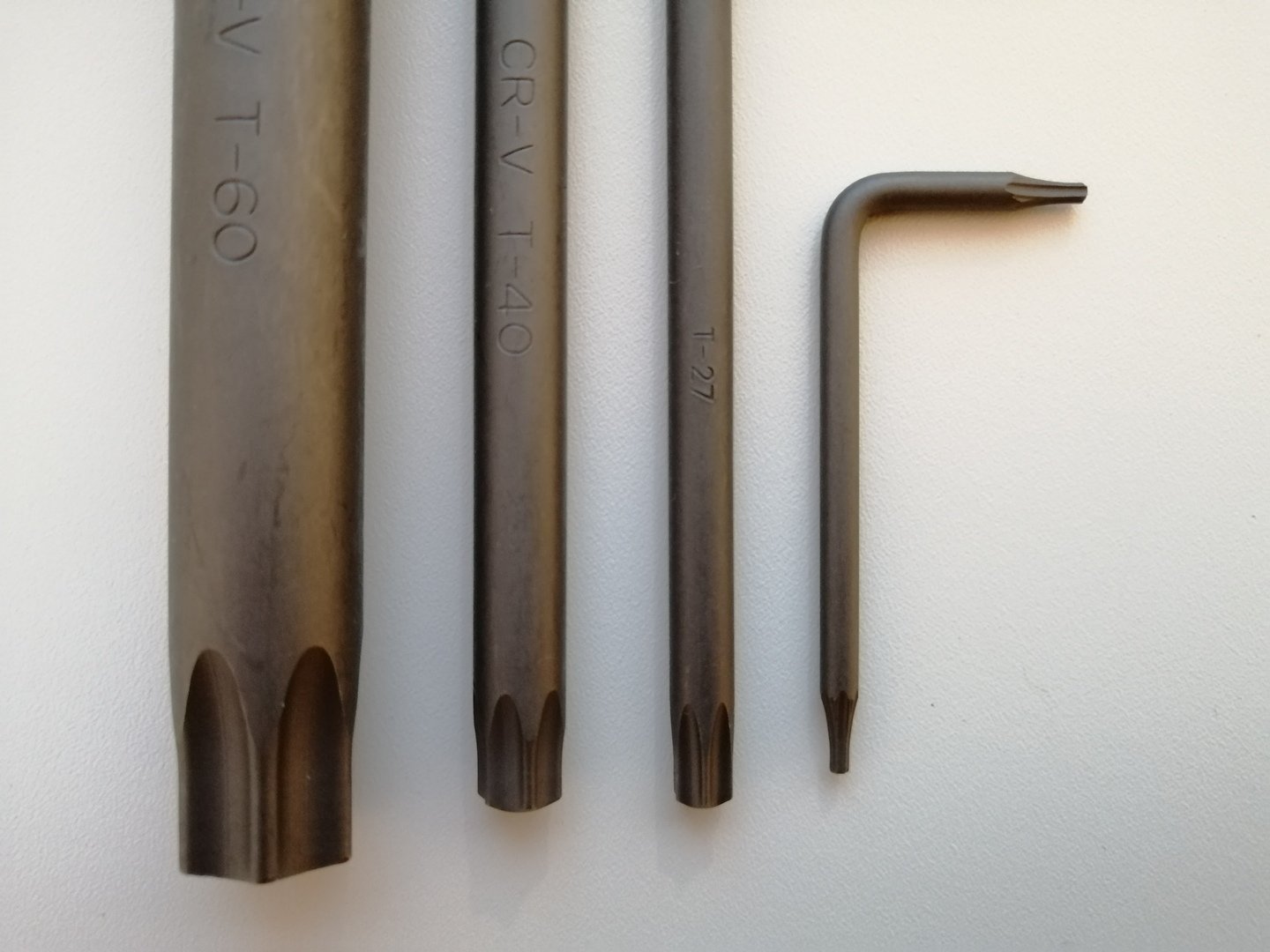

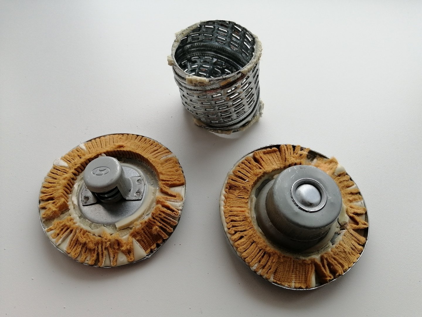

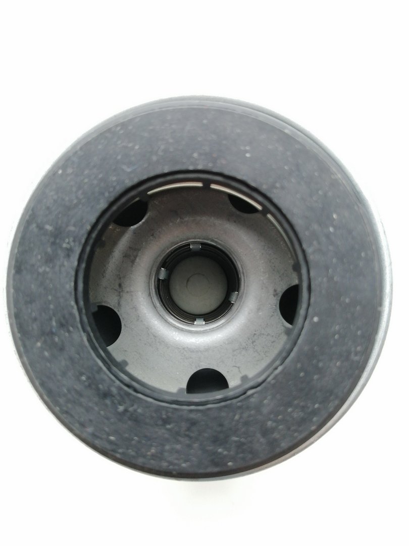

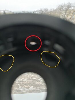

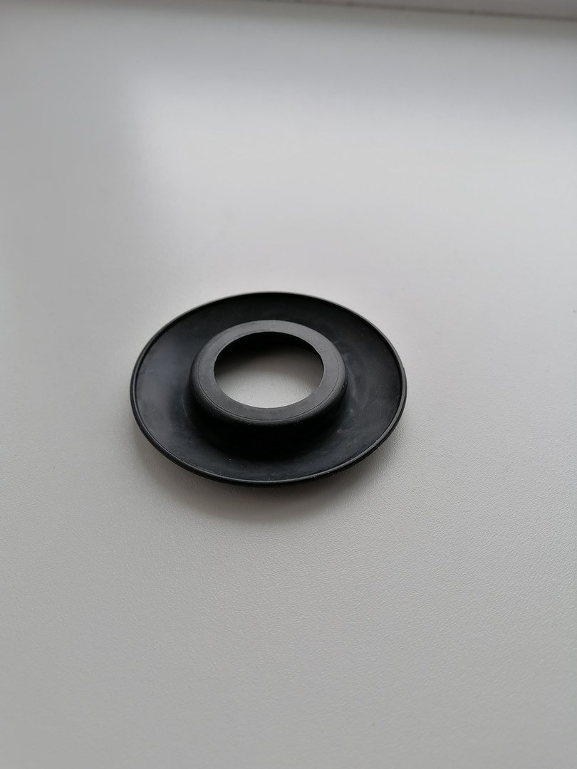

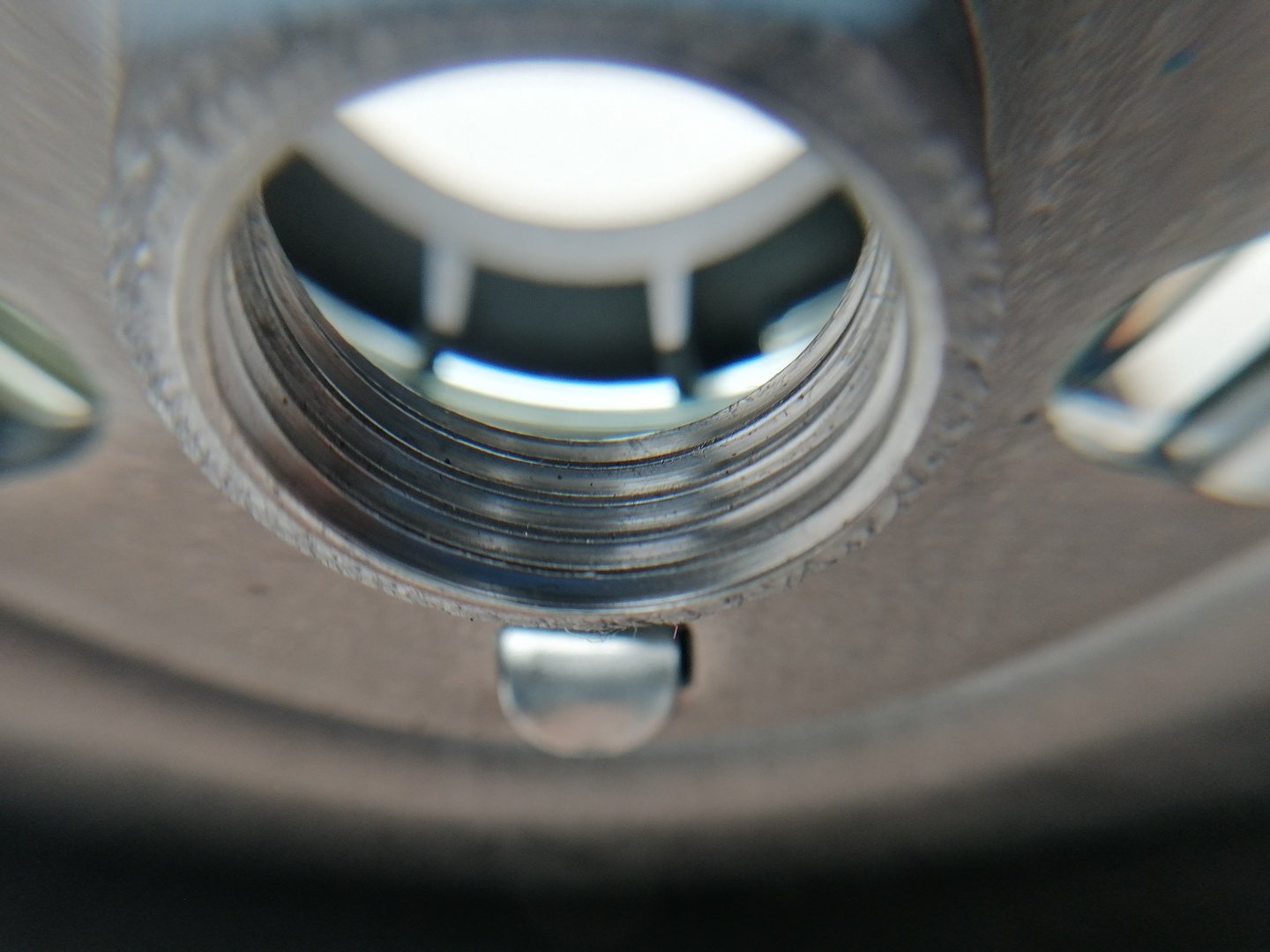

1 час назад, nizh2 сказал:

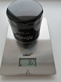

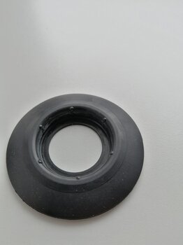

У оригинального VAG OEM 03C115561H значение срабатывания перепускного клапана 2,8 бар
Производитель заявляет 2 бара.
Остальное - особенности замеров кустарным способом.
@nizh2, все зависит от площади предмета, который прикладывается к клапану для взвешивания его открытия. Попробуй на весах открыть перепускной клапан ручкой, чем-то с площадью побольше и предметом максимально близким к площади клапана: разница в весе будет?
Изменено пользователем Dimmy

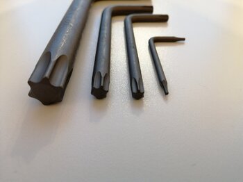

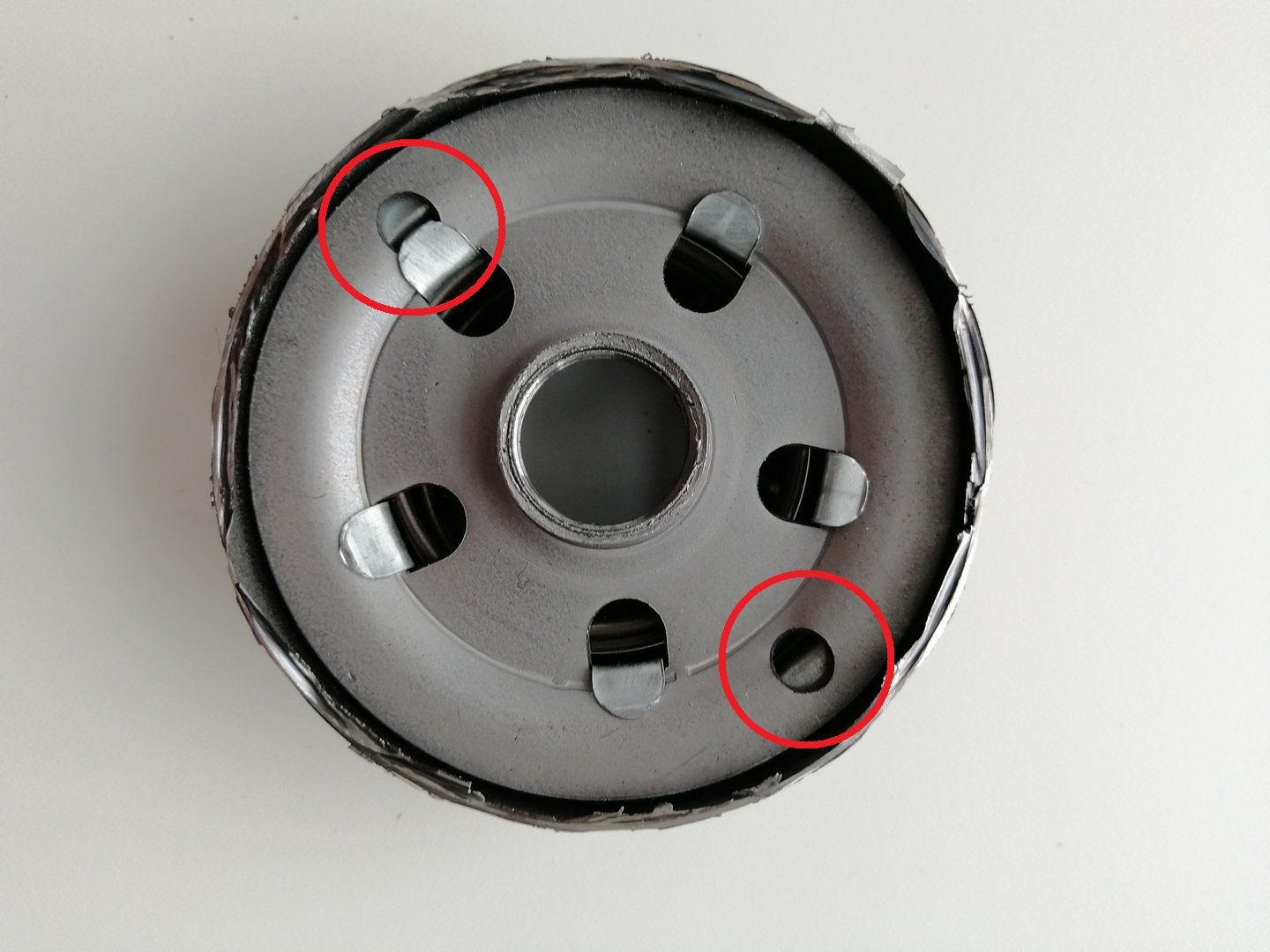

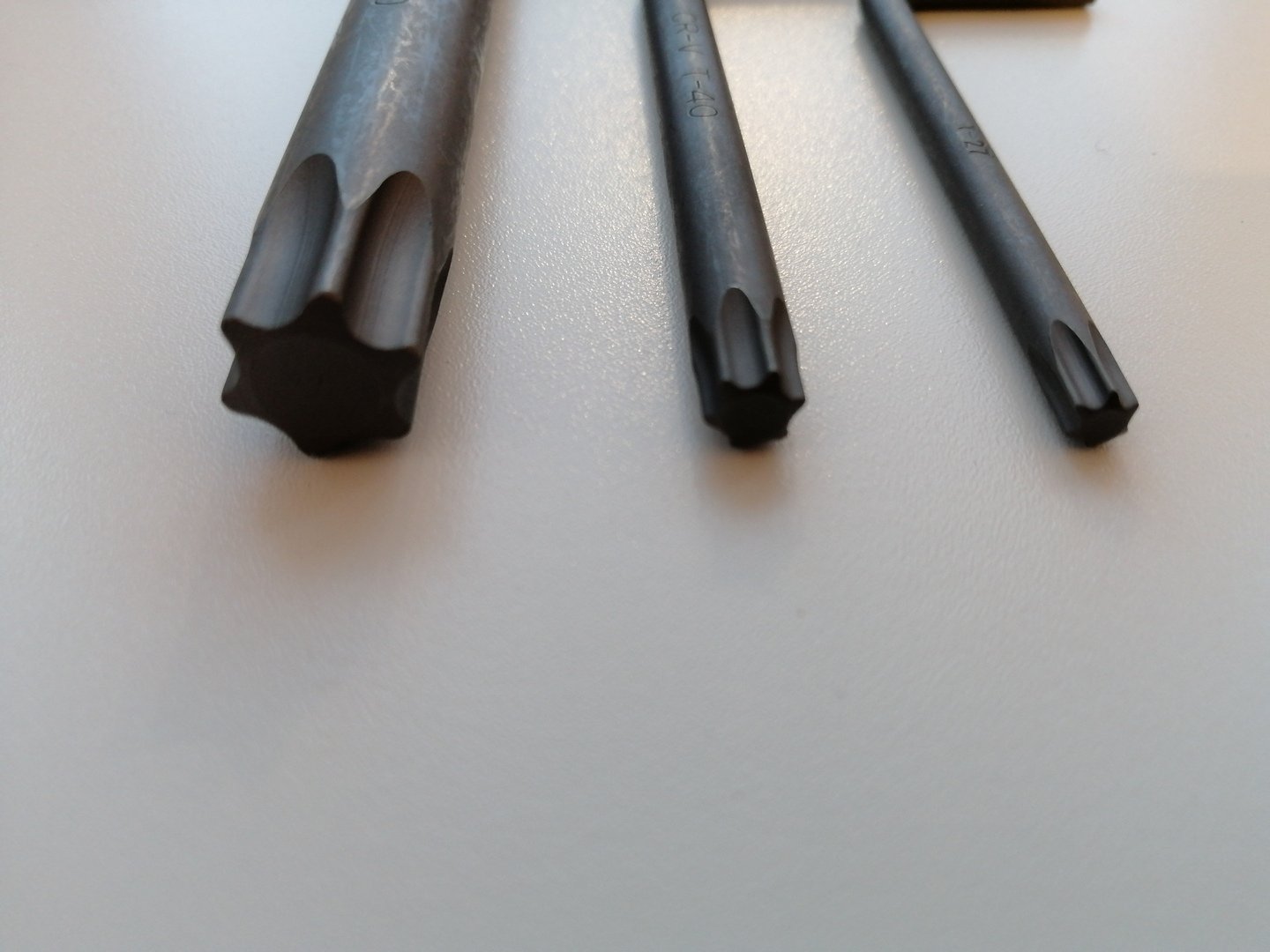

42 минуты назад, Dimmy сказал:
@nizh2, Попробуй на весах открыть перепускной клапан ручкой, чем-то с площадью побольше и предметом максимально близким к площади клапана: разница в весе будет?
Чем-то совсем тонким давить проблематично, так как клапан резиновый, а вот разницы в значениях начала срабатывания клапана, если давить чем-то со средним диаметром и диаметром, приближенным к диаметру клапана - нет. Давил тремя разными ключами torx.
IMG_20230204_163856.thumb.jpg.f8a7403941c56772b830ef25227766a6.jpgIMG_20230204_163902.thumb.jpg.97f7f4f4576bbaa1c2d3016ebce1cb92.jpg
1 час назад, Dimmy сказал:
Осенило, что есть второй клапан, он из пластика и его можно давить чем-то, что имеет очень малый диаметр. Давил четырьмя разными ключами. Значения срабатывания одинаковые.
IMG_20230204_165429.thumb.jpg.11f4047ecb2454be996e1a4b38347391.jpgIMG_20230204_165444.thumb.jpg.e69b90d3a194817e54fc11b9f01e6666.jpg
nizh2, выходит, достаточно просто поставить катушку на весы, замерить вес открытия клапана и поделить это значение на его площадь по формуле Пr2. Тогда непонятно, почему результат обычно отличается от заводского.
