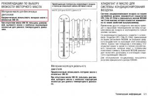

9. Рекомендация производителя Nissan 5w40
@R4zzord, неправильно. Надо отличать рекомендации производителя от рекомендаций дилера.
nissan x-trail t31 инструкция по эксплуатации_9-2.jpgnissan x-trail t31 инструкция по эксплуатации_9-5.jpg
P.S.: мануал на Ваш автомобиль.
