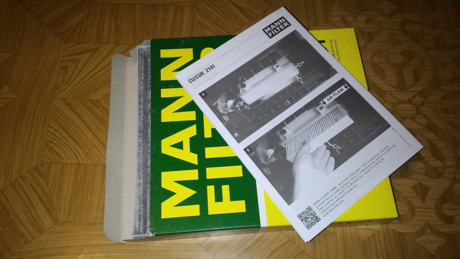

Высказывал своё мнение что дорогой больно фильтр. Но решил приобрести чтоб иметь точку отсчёта на счёт качества. Взял угольный фильтр, дабы понять нужен мне уголь по сравнению с обычным фильтром. Фильтр упакован в картонную коробку без пакета. Внутри есть инструкция.На вид сделан добротно и вес имеет приличный по сравнению с TSN который ныне установлен, со всех четырёх сторон усилен бархатистым картоном, а TSN только с двух длинных сторон, а с двух коротких просто фильрующий материал вплотную подходит к стенкам короба, куда он помещается. Ставить фильтр буду позже- намечены работы по дезинфекции системы климатконтроля и по смазке мотора салонной вентиляции. Не хочется сразу новый фильтр ставить- позже когда тепло будет- займусь. Для интереса вынул стоявший до этого салонный фильтр- им собственно оказался вышеназванный TSN 9.7.20, причина по которой туда полез- стали окна сильно запотевать и печка слабо греть. Заменил как временное решение до установки MANN и профилактики всей системы такой же TSN 9.7.20- стёкла перестали потеть и печка греет гораздо лучше теперь.
