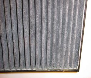

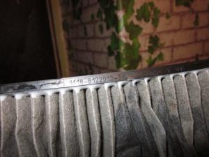

Получил на тестирование салонный фильтр Fortech FS-016C
Что порадовало:
1. Указан каталожный номер оригинала.
2. На индивидуальной упаковке вся информация указана на русском языке
3. Внешний вид (исполнение) салонного фильтра Fortech FS-016C соответствует именно заводскому исполнению, установленному в автомобиль с завода, (то что продается в магазине БИГ GB-9831, БИГ GB-9831С/Фильтр "Лада 11180-8122010-83" ) не соответствует по качеству изготовления фильтру, установленному с завода.
Разница заключается в том, что образующая салонного фильтра Fortech FS-016C и заводского фильтра салона - пластиковая рамка, к которой крепится сам фильтрующий элемент. Кроме того фильтрующие элемент - бумага или бумага с активированным углем. У салонного фильтра Fortech FS-016C фильтрующий элемент это синтетический материал с активированным углем (с моей точки зрения это более надежный вариант).
Название фотографий содержит наименование фильтров.
Позволю себе несколько комментариев, т.к. проездил на Калине 5 лет и тоже был озабочен поиском качественного и конструктивно удачного салонного фильтра.
1. Фильтр, устанавливаемый с завода - это либо Фильтр-Сервис в пластиковой рамке с поролоном, либо такой как на картинке без поролона (производитель неизвестен);
2. Фильтры БИГ (они же Лада) следует устанавливать вопреки стрелке поролоном вниз, либо переклеить поролон (это легко делается), либо вырвать бумагу из стокового и затискивать БИГ в пластмассовую рамку. Его проблема - чуть меньший посадочного места размер;
3. Фортек смотрится добротно и то, что он в пластиковой рамке да еще с поролоном делает его отличным вариантом ддя установки.
