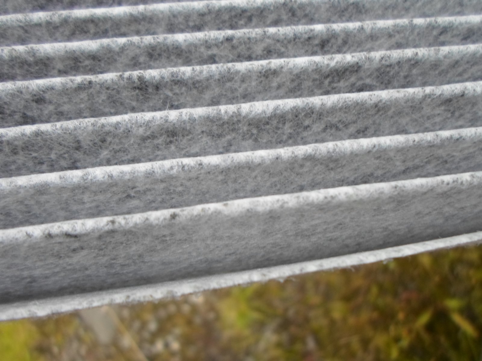

Час назад курьер доставил посылку от Fortech. В ней сам фильтр салонный угольный FS - 073C
Сам фильтр на вид и ощупь сделан неплохо. Упакован тщательно и качественно. Очень приятная на вид и по фактуре коробка. Присутствует центральная укрепляющая поверхность лента с обеих сторон (отсутствием таковой грешат не ОЕ - производители). Дваццать четыре "ребра" фильтрующей поверхности. Сколько их в ОЕ - фильтре пока не скажу - установлен в машине. Но в угольном фильтре Mitwell MA-2761 их - 25. Как их количество влияет на качество фильтрации и влияет ли вообще - неизвестно.
В общем и целом - впечатление отличное, радует дизайн упаковки и исполнение самого фильтра. Отличия (или отсутствие таковых) от оригинала можно будет узнать в процессе использования. Про что отпишусь позднее.

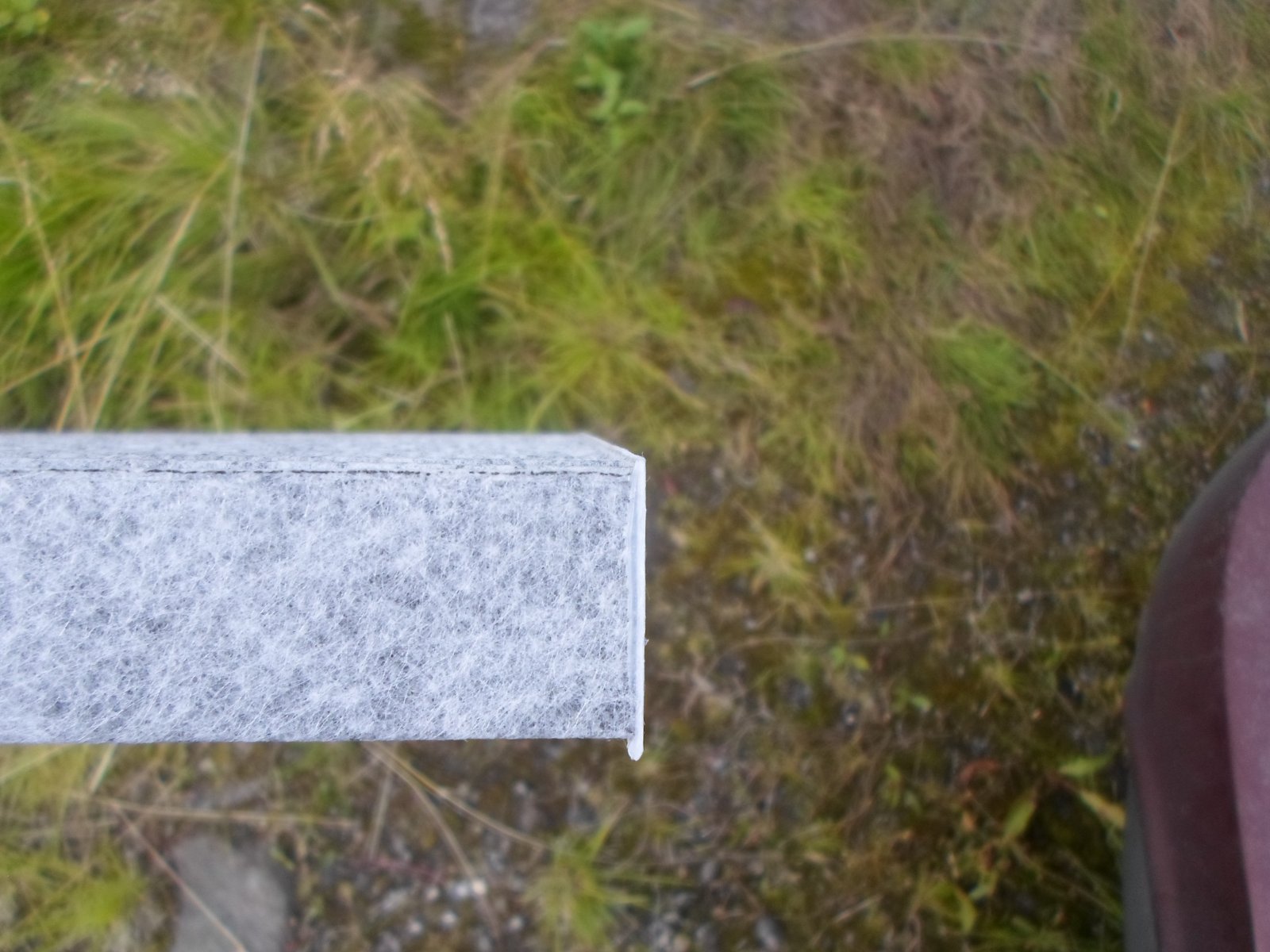

Салонный фильтр - это здоровье. Потому салоннику - особое внимание. Итак, Fortech FC-018C.
Оригинал на ФФ2 стоит около 600р, лидеры:кнехт,манн - от 450р. Fortech FC-018C - от 250р. Это средняя ценовая группа.Есть более дешёвые фильтры,но на какое-либо качество там рассчитывать сложно.
1. С упаковкой всё в порядке. Картон+полиэтилен.
2.Нужная информация на упаковке имеется.
3.Бумага средней толщины и плотности, примерно такая как на оригинальном ф/Э. У "Кнехта" бумага лучше, и угля в ней больше.
4.А теперь изюминка:конструкция и материал рамки своей эластичностью похож на оригинал(как давно я искал такой фильтр!). Это позволяет избежать снятия педали газа при замене фильтра на ФФ2.
5.Некоторые сомнения вызывают только размеры. У "кнехта" размеры 235х209х40, и он без проблем встает в штатное место.Размеры Fortech на фото. Не будет ли FC-018C болтаться и пропускать пыль по периметру, вот в чем вопрос? Это будет ясно после установки.
Продолжение следует. Если бы не пп.5, я бы, как и кот, ;) однозначно проголосовал за данный фильтр.
по старой памяти купил Фортеч, сказать, что был разочарован - ничего не сказать. От былого качества не осталось и следа: бумага тонкая, почти без угля, рамка жёткая, не согнешь, очень усложнила установку фильтра. Кто знает как он ставится на ФФ2 -тот поймёт. Отзываю свою рекомендацию.:negative:

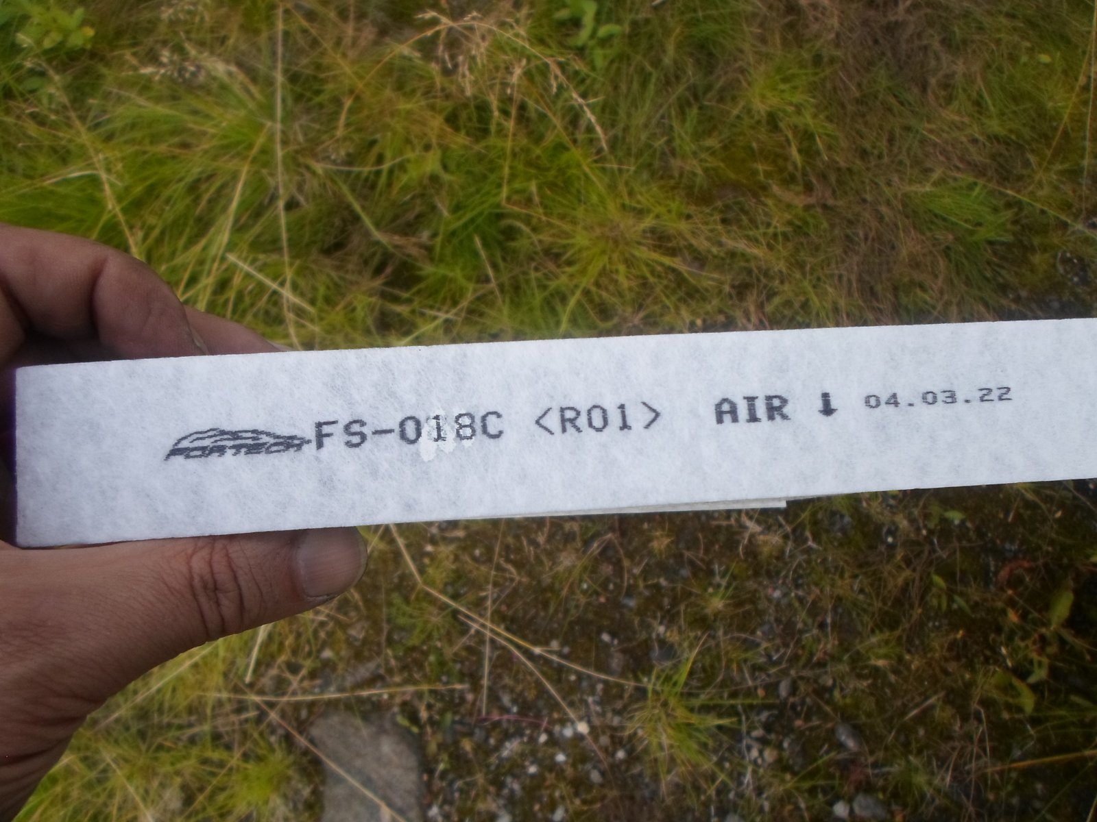

На днях приобрёл FORTECH FS055 на Элантру XD. Стрелка направления указана не верно.
1 час назад, Gurd73 сказал:
Удивительное дело.
