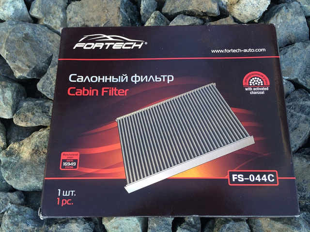

Час назад курьер доставил посылку от Fortech. В ней сам фильтр салонный угольный FS - 073C
Сам фильтр на вид и ощупь сделан неплохо. Упакован тщательно и качественно. Очень приятная на вид и по фактуре коробка. Присутствует центральная укрепляющая поверхность лента с обеих сторон (отсутствием таковой грешат не ОЕ - производители). Дваццать четыре "ребра" фильтрующей поверхности. Сколько их в ОЕ - фильтре пока не скажу - установлен в машине. Но в угольном фильтре Mitwell MA-2761 их - 25. Как их количество влияет на качество фильтрации и влияет ли вообще - неизвестно.
В общем и целом - впечатление отличное, радует дизайн упаковки и исполнение самого фильтра. Отличия (или отсутствие таковых) от оригинала можно будет узнать в процессе использования. Про что отпишусь позднее.
Хочу выразить благодарность компании "Альянс" - представителю Fortech в России за предоставленную возможность протестировать её продукцию, а так же за проявленное внимание - маленький, но приятный подарок. :friends:

Я наконец-то поставил салонный фильтр Fortech, полученный мной по акции. Первое впечатление - солидно, и упаковка красивая и фильтр в целлофане.
Вытащил "родной" салонник и сравнил с новинкой -
post-63-0-00256600-1409558531_thumb.jpg.
С виду все неплохо, мой грязный, а новинка чистая.
Начал устанавливать на место и вот тут возникла проблема - новинка больше "родного" фильтра и крышечка не закрывается ((.
Вот так "родной" сидит -
post-63-0-67446900-1409558768_thumb.jpg,
а так Фортек -
