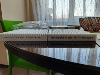

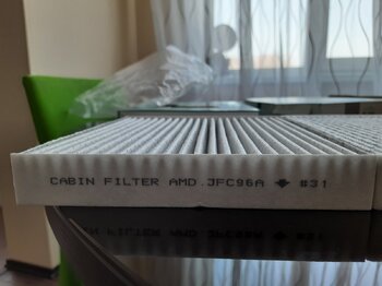

Заказывал расходники на летнее ТО, наткнулся на это фильтр AMD AMD.JFC96A, закинул в корзину к флагману фильтров MANN FP1919, так что буду сравнивать с ним. Производитель заявляет тоже трехслойную технологию как у MANN и 15 тысяч пробега, но это для тепличных условий, не для Кемерово точно, так что смело делим на 2. Далее будет выкладка фото.
1) Нету страны, скорей всего Китай (как говорят в народе "фабричный"), лютой похабщины нет, все аккуратно исполнено.
2) Вес, АМД тяжелее ощутимо дорогого МАННа.
3) На АМД 22 толстых складки, на МАННе 24 и они тоньше.
4) Нету инструкции по установке как у МАННа.
5) Коробка, опрятный картон запакован в полиэтилен, но сам фильтр лежит в коробке "голышом".
6) МАНН легко изменяет форму под собственным весом, АМД плотно собран, такого не наблюдается, держит форму.
7) Материал для входа воздушного потока, напоминает чем то MAHLE/KNECHT LAO490. У МАННа он "оригинальный" имеет вида начеса, торчат ворсинки, возможно они задерживаю мелкие фракции пыли?
Вывод лично мой субъективный.
Хороший фильтр за свои крохи 261 рубль, в три раза дешевле именитого МАННа, как себя покажет - не знаю, осенью достану покажу, что витает в воздухе в нашем городе. Сейчас стоит LAO490, вставил в сентябре 2020.

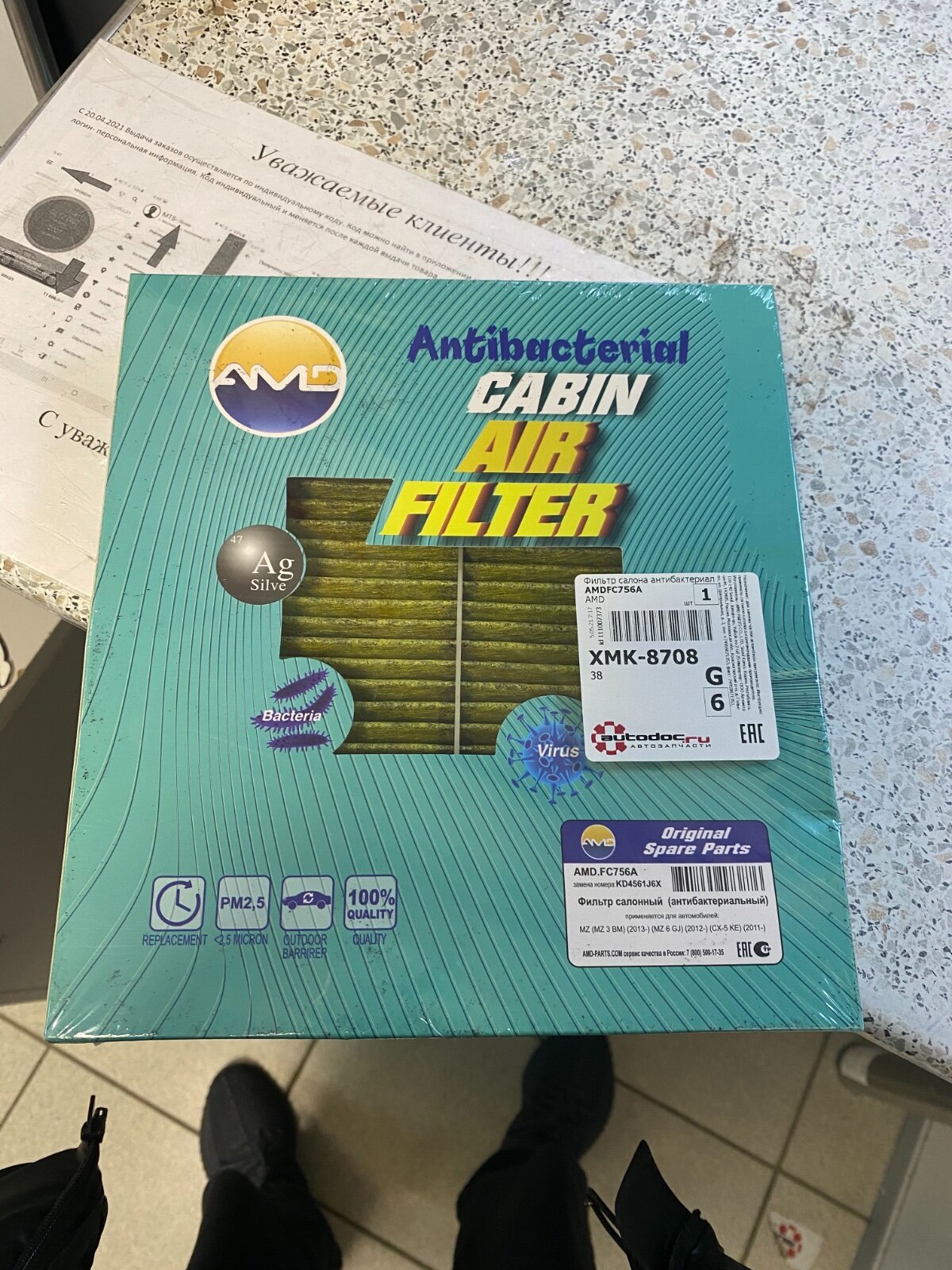

Заказал себе вот такой
Кроме цветовой гаммы Вы ничего нового для себя не приобрели, даже обычный угольный который реально работает обайдеться от 800-1000р. Все хотят дешево и круто, но увы в природе пока нет такого.
23 минуты назад, chuk78 сказал:
да тут вроде никто иллюзий не питает, чистый интерес.
А чё, вполне себе изделие, тяжеленькое:sarcastic:
