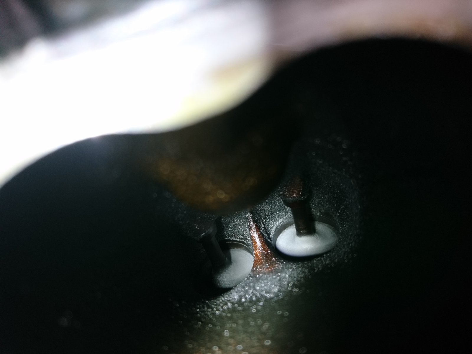

и клапанная до кучи.налет оттирается тряпкой.

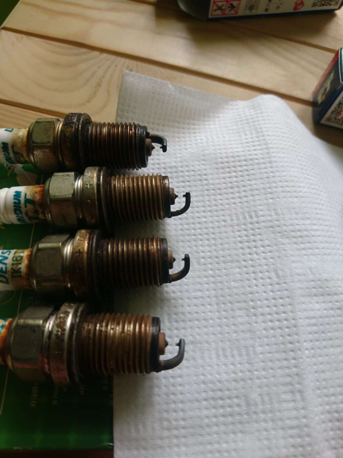

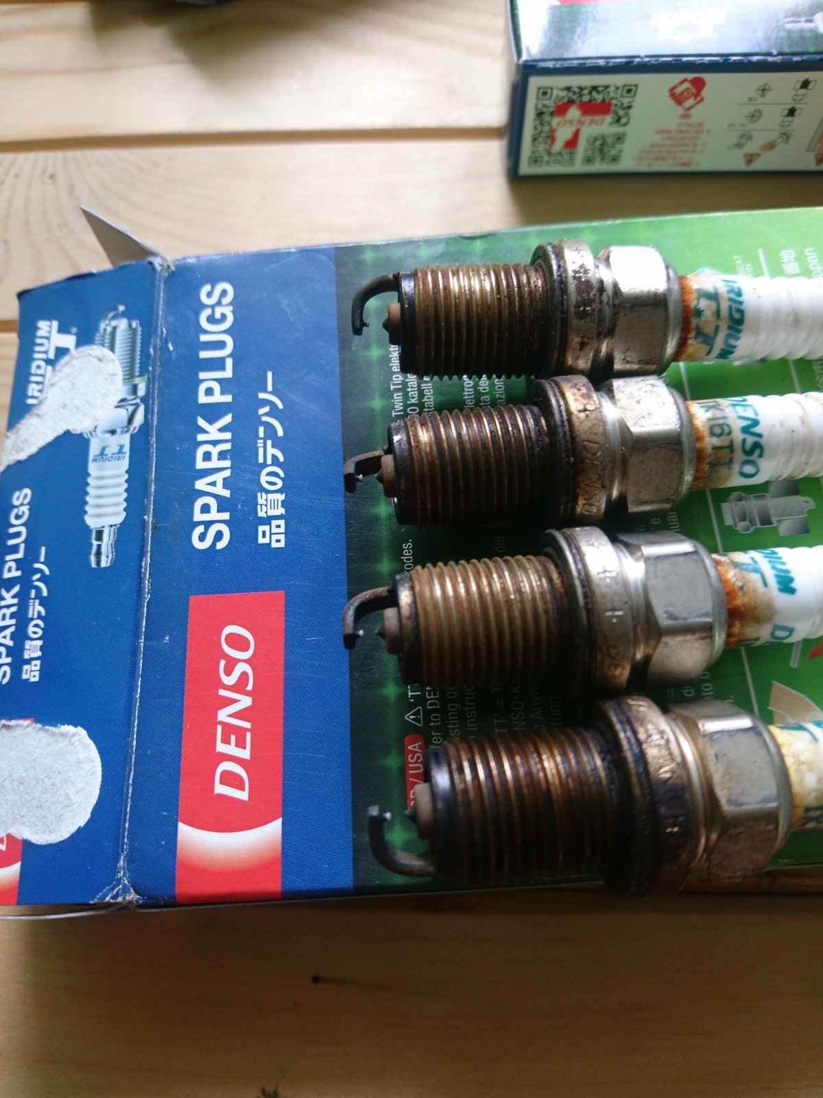

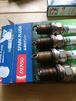

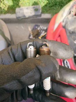

для истории
пробег 391, свечи "кончились".прошли около 150.
на двух центральный электрод визуально цел, но чуть тронув отверткой он отвалился... и стало как на первом фото.

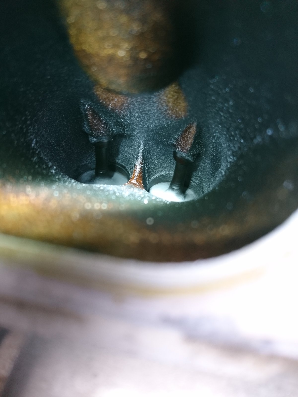

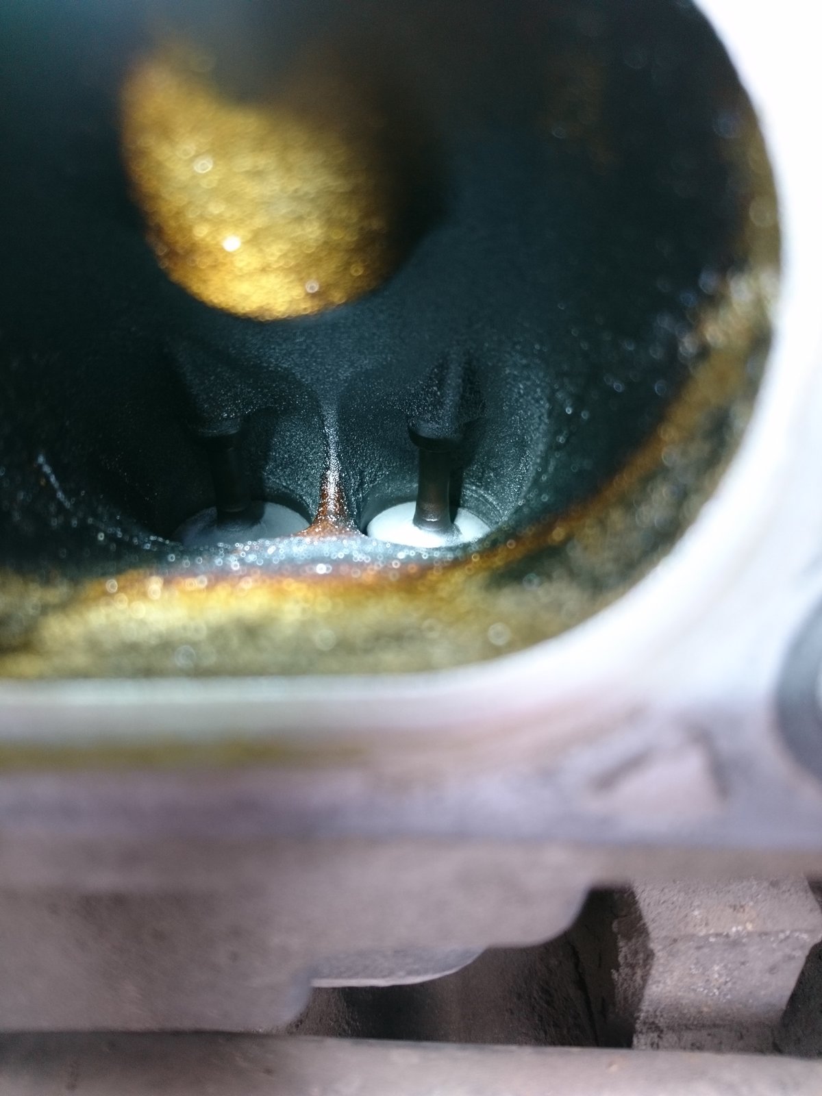

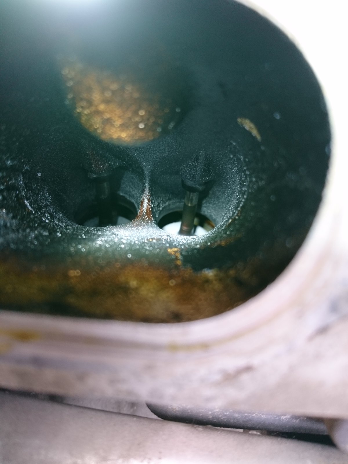

саежие фото клапанов:
1-2-3-4 от цепи.
последние ~6 ткм в основном был лук , не экто. + катализатор.
в ближайшее время чутка их помою наверно...и каналы, ато на стенках нагара чот многовато,хотя я на лукэкте довольно долго катал...
19 часов назад, dydezzz сказал:

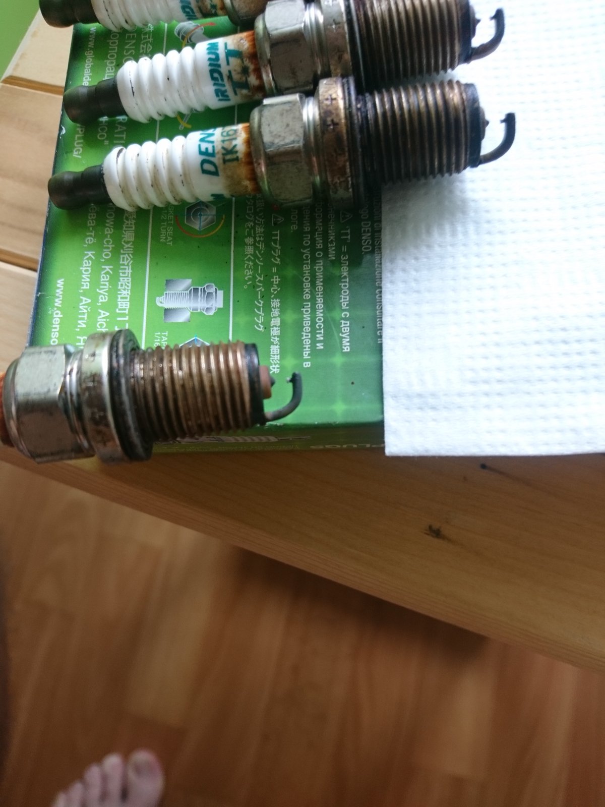

Так и запишем:  Куппер убивает и свечи. :D

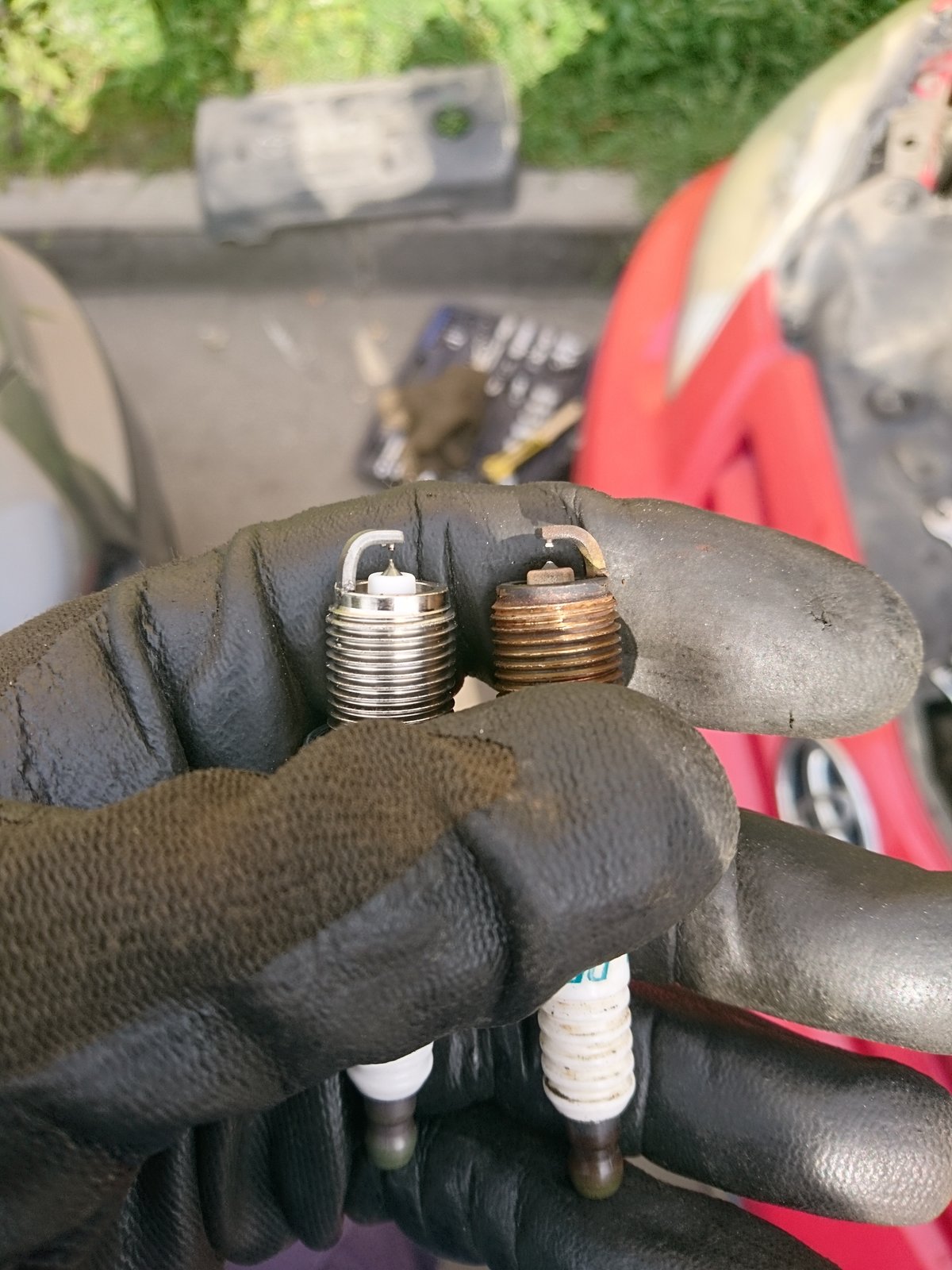

По свече справа:
Любопытный "грибок" образовался на земляном электроде. Откуда такое?  :unknw:

2 часа назад, konung сказал:
По свече справа:
на второй фотке видно что такой белёсый налёт на обоих контактах.
старые свечи не выкинул, проверю, отломится ли он как и на центральном.
3 минуты назад, dydezzz сказал:
на второй фотке видно что такой белёсый налёт на обоих контактах. ...
Да, есть такое.
Но, как мне видится, не "грибком"
43 минуты назад, konung сказал:
Да, есть такое.
да, он меньше, но тут такой момент- на "ноге" контакт цилиндрический,а по центру конус, может поэтому так кажется...
завтра постараюсь поближе сфотать.

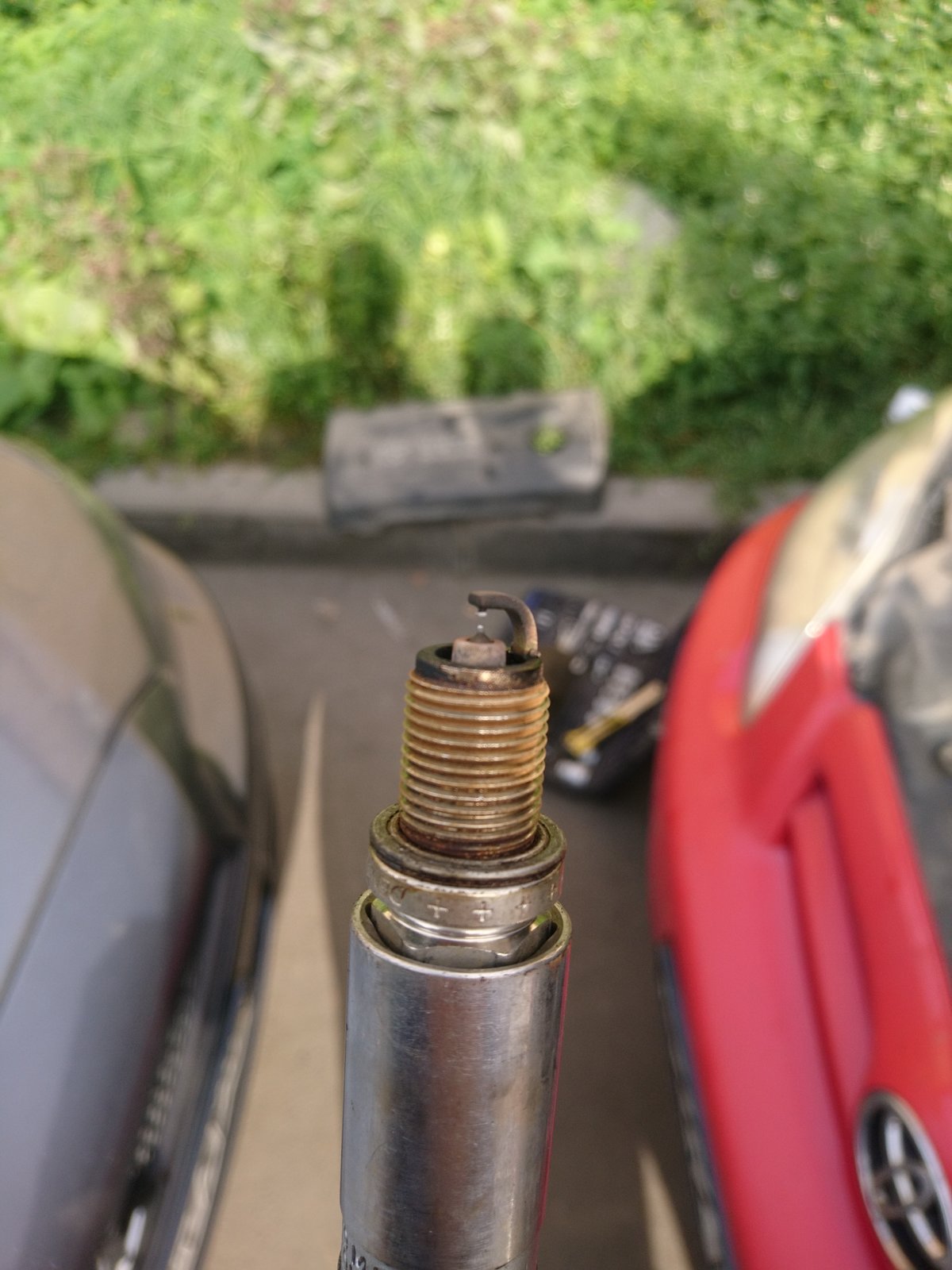

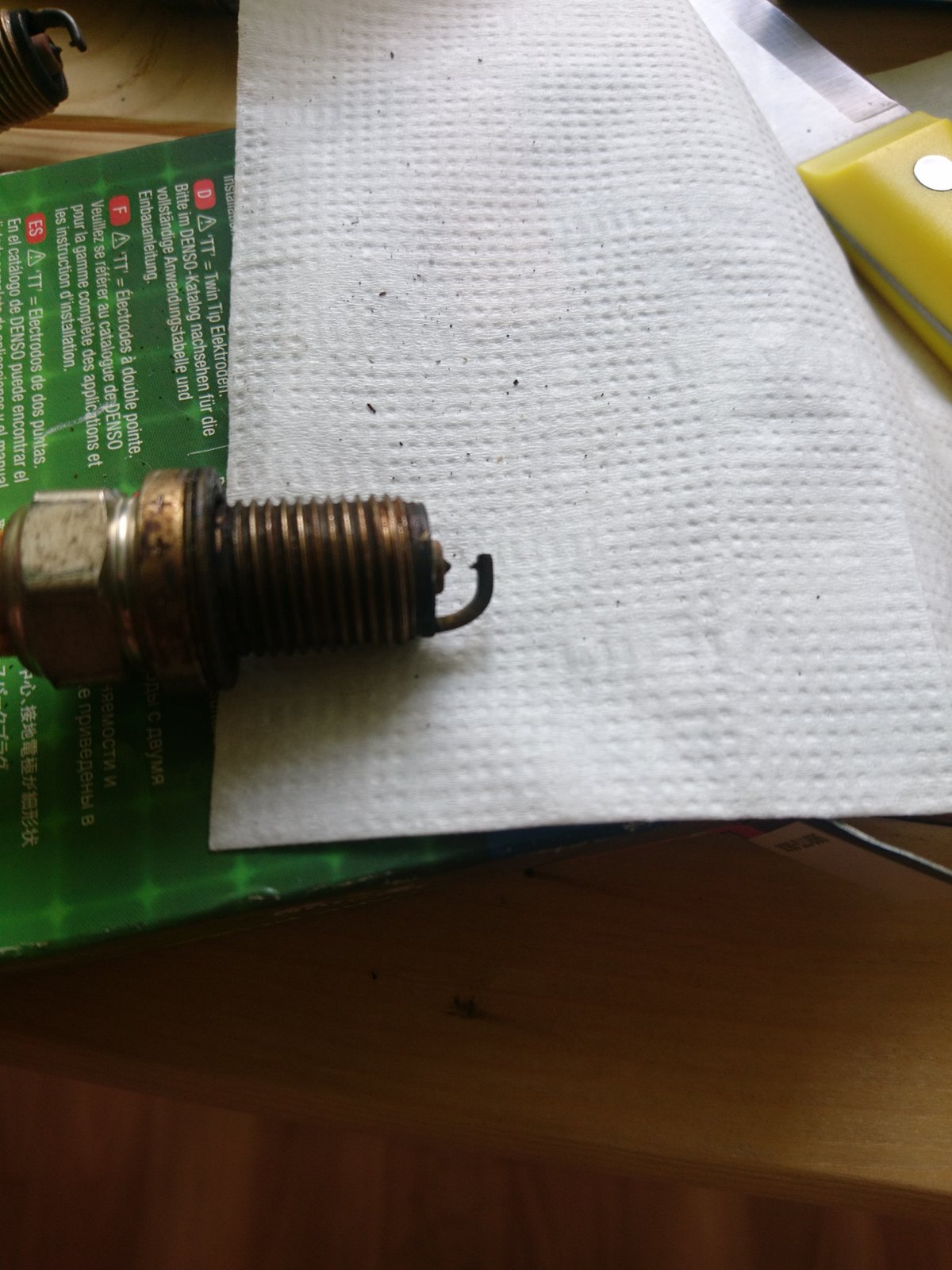

В 21.08.2019 в 20:35, konung сказал:
Да, есть такое.
пошкрябал ножом контакт на "ноге". белый налёт отчистился:
наверно так иридий деградирует или ещё чего...
пробег на 0/20 2730км.средняя 30,расход по бк 8.2.
Судя по зазору и ц.электроду, свечам уже давно привет
