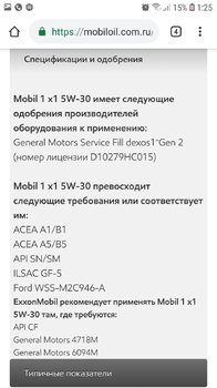

На сайте написано А1В1 А5В5, на канистре только А1В1... чему верить?
Главное, что ILSAC есть;)
A5 и A1 одно и то же фактически
А A1 по действующей классификации ACEA вообще уже не существует.
В общем общем в случае с этим маслом не стоит на это обращать внимание

Недостатки: конский ценник, на канистре написано A1B1! Не знаю, как это понимать...

Мобил официально имеет A5/B5 . Канистры, на которых A1/B1 - старые, сейчас в АСЕА 2016 такого допуска нет, а Мобил уже имеет А5 (как и раньше)...
