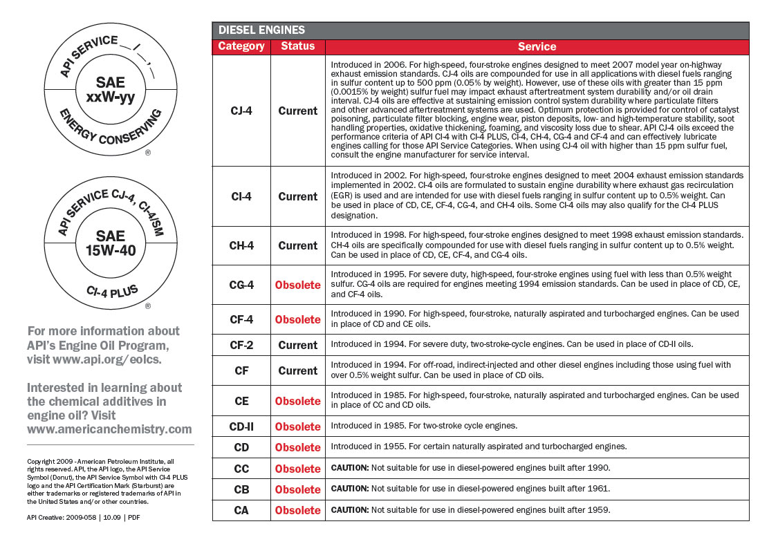

Здравствуйте!
В соответствии с классификацией API: "Масла со спецификацией CJ-4 превышают рабочие свойства CI-4, CI-4 Plus, CH-4, CG-4, CF-4 и могут применяться в двигателях, которым рекомендуются масла этих классов."
Т.е. dert0n, совершенно прав.
Такая спецификация у масла Mobil Delvac 1 LE 5W30 и многие его используют в двигателе 1KD-FTV.
То, что HTHS выше, чем в 2290 это понятно, но чем это опасно?
Теоретически ничем, кроме большего потребления топлива.
Не пойму, почему все хают CJ-4  на тему плохой солярке. Он всяко лучше продержится чем любое легковое масло ACEA C2/C3. И даже ACEA B3/B4. Щелочного у него в районе 10, срабатывается оно медленно. Сажу держит.
Так ты сравнивай с CI-4 Plus на магнии например, и посмотри сколько на плохой солярке (которую ни ты ни я уже давно не видели) салицилаты CJ-4 продержатся :)
API ведь не зря так пишет, почитай описание CJ-4 и слова про 500ppm 0,05% Sulpur content in diesel fuel
Введенный в 2006 г. Для высокоскоростных, четырехтактных двигателей, предназначенных для удовлетворения 2007 модельного года на шоссе
стандарты выброса выхлопных газов. CJ-4 масла усугубляются для использования во всех приложениях с дизельным топливом в диапазоне
в содержание серы до 500 частей на миллион (0,05% по весу). Тем не менее, использование этих масел с более чем 15 частей на миллион
(0,0015% по массе) серы топлива может повлиять на выхлопную систему доочистки прочность и / или маслу стечь
промежуток. CJ-4 масла являются эффективными на поддержание долговечности системы контроля за выбросами, где фильтры твердых частиц
и используются другие современные системы последующей обработки. Оптимальная защита обеспечивается для контроля катализатора
отравление, блокировка сажевого фильтра, износ двигателя, поршневые депозиты, низко- и высокотемпературная стабильность, копоти
эксплуатационные свойства, окислительный загустители, вспенивание, и потеря вязкости из-за сдвига. API CJ-4 масла превосходят
критерии эффективности API CI-4 с CI-4 Plus, CI-4, CH-4, CG-4 и CF-4 и может эффективно смазывают
двигатели, требующие этих API службы категорий. При использовании CJ-4 масло с содержанием серы выше, чем 15 частей на миллион,
обратитесь к производителю двигателя для интервала обслуживания.
