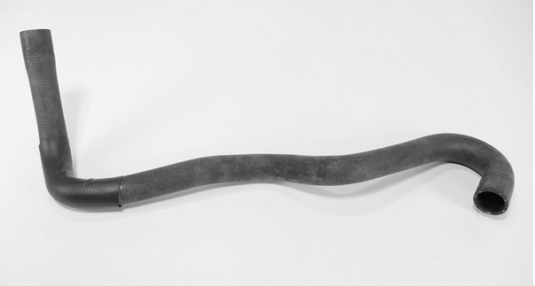

У меня машина не молодая , когда антифриз меняли,  на радиаторе нижний хомут ослаб , сказали лучше другой поставить.
1 час назад, vcxz4321 сказал:
Эт я со своей колокольни сужу.
это  -согласен а..Хрен поёймёшь у кого какие таруканы в голове   седят..)))
Очень редко где мне нужны эти разжимные щипцы,
поэтому о них и не задумывалсь, патрубок этот впервые менялся, толстый, простыми круглогупцами там не подлезть особо
вот этот патрубок менял
700 рупий за замену его, антифриза и термостата,
считаю копейки,
хорошие щипцы сейчас дороже блин...
