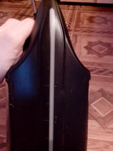

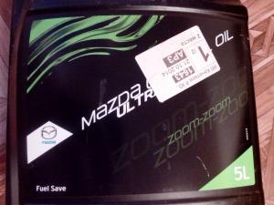

Фото канистры:
@Вадим_69,Может емкости, в которые масло заливают не стальные,а дюралевые? )
@ModeratorSigma, Хорошо. Немного терпения тогда, фото будут
