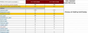

ZIC X7 FE 0W-20 свежее за анализ спасибо форумчанам которые скинулись на анализ skorp777, _Lord_, ИванZ, JIeXa, Евген 48.
Масло заявлено как: API SN; Ilsac GF-5.
1) Стандарт SAE это масло не проходит - называться 0W-20 оно, конечно, может, но по факту получилось 5w-20
2) Кинематическая вязкость при 100С = 8.43 сСт - нормально для 0W-20
3) Индекс вязкости = 169 - достаточный для масла 0W-20 - говорит о том что масло хорошо работает в широком диапазоне температур
4) Щелочное число = 8.26 - говорит о приемлемых моющих и нейтрализующих свойствах масла. Вкупе с кислотным = 1.87 - представляет собой традиционное соотношение для масел Ilsac
5) Зольность сульфатная = 1.00% - нормальная для среднезольника - в стандарты вписывается и говорит о том, что это масло пригодно для современных двигателей с сложными системами очистки выхлопных газов
6) Температура застывания = -40С - нормальный результат для масел VHVI
7) Температура вспышки масла = 240С - высокая, что говорит о хорошей термостабильности масла
8) Вязкость имитации холодной прокрутки стартером при -35С = 6360 мПас - требование не выполнено, т.к SAE требует
9) NOACK = 10.9% - средний результат, типичный для кряковых масел - ожидается, что сильно угорать масло не будет
10) Содержание серы = 0.223 - говорит о современном пакете присадок и хорошем базовом масле
11) Пакет присадок достаточно насыщенный: моющий на основе салицилатов Кальция + сункцинимид Бора, защитный - на основе Фосфора и Цинка + органический Молибден, который способствует снижению трения и экономии топлива. Также здесь может быть соединение Бора, выполняющее противоизносную функцию.
Вывод: отличное бюджетное масло на базе 2/3 групп (по спектру будет видно). Если вы привыкли получать достаточный функционал за приемлемые деньги - это масло для вас. Но все-таки небольшой провал CCS оставляет осадочек. (описал Dimmy)
162617 - ZIC X7 FE 0W-20 4L
132617 - ZIC X7 FE 0W-20 1L

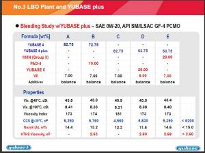

yubase4plus+ yubase6
там же 0w30
같은 장소에서 0w30
0W20
А что идет под римской цифрой VII ?
[회원 = torocon] , Yubase :) 4 Plus에 동의합니다.
Very good Noack - 10.9!!!! (instead of tiny!!! ccs)
i guess yubase 4plus 60 %, yubase6 20 % or higher
Noack is really important point (base oil quality)
Noack of other 0w oil is 12~14 (in group III or group II+III base 0w oil)

VII = viscosity index improver
thank you, mr. !
Изменено пользователем a-ha
А что означает А,B, C, D, E?
Изменено пользователем odisva
그리고 A, B, C, D, E는 무엇을 의미합니까?
조리법
Изменено пользователем torocon
조리법
спасибо, теперь бы понять какая рецептура в моей канистре.

ZIC X7 5W30 15000km(100% highway, 1000cc car) UOA
ZIC X7 0w30 base oil is better quality than x7 5w30
i think zic x7 fe 0w30 is never a bad oil
i think that zic x7 fe 0w is high durable oil because good base oil Compared with other Group II,III 0w oil
-higher flash point
-lower noack
-lower sulfur
-good TBN
-good additive package (Afton Hitec 11100 Dexos1 gen1)
Very tiny errors(CCS)
ZIC X7 fe 0w30 is good price , good quilty.
At least 7500~10.000km and 300~350hour 0W Oil
i agree with tocon's guide (300 hours Oil Change)
tocon is the most trusted oil engineer
i think tocon's analysis is correct and true.
thank to tocon
i could see that x7 fe 0w was a good oil
