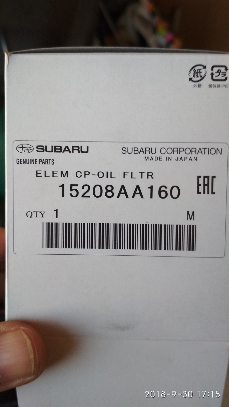

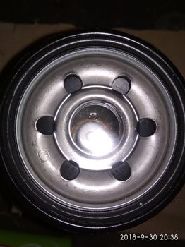

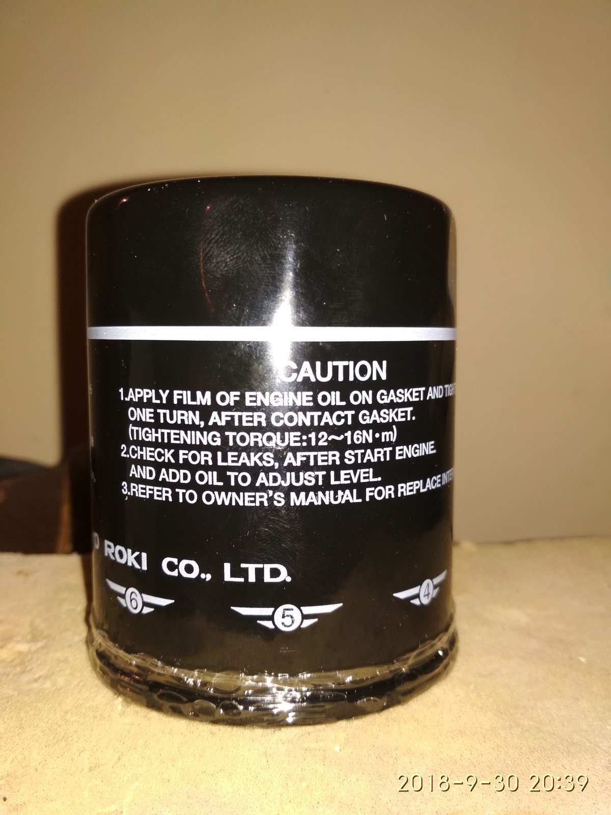

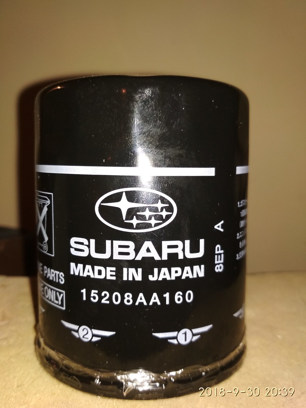

Вот получил сегодня из автодока чёт взяли сомнения в оригинале. Проклейка упаковки точками. Но на коробке нет никаких больше надписей.

wolf Беру такие же как на ваших фото в юлсане уже не первый раз, каждый раз сравниваю их с б/у оригиналом, который купил на ТО-0 взамен купленной в экзисте явной подделки. Даже выбирая в юлсане проверенных поставщиков из 3х купленных 2 через возврат. Что то изменилось у производителя если коробка как тут https://www.oil-club.ru/forum/topic/22915-subaru-oem-maslyanye-filtry/?p=859563 то придет вероятнее подделка, если с надписью с одной стороны то сам фильтр по всем признакам оригинал. Хотя у официалов по прежнему в продаже в упаковке с картинками.
Share this post
Link to post
Share on other sites
1 час назад, hotniks сказал:
 Пока все норм, Бог миловал. Упаковка с картинками это старые запасы имхо.

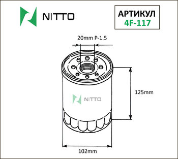

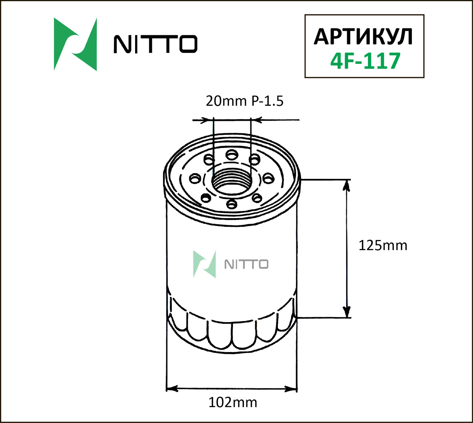

Дружище посмотри Nitto 4F117 и 4M113.Только их никто не вскрывал.И по поводу внутренностей информации нет.
