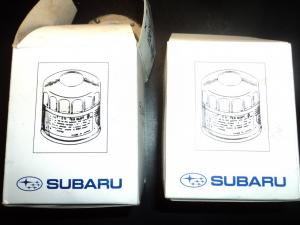

Гуру, решил создать НЗ, прикупил расходников, в том числе и фильтры.
По косвенным признакам похожи на оригинал. Или я не прав? :)
Изменено пользователем Kletska
Kletska
Прав. :ok:
Kletska по крайней мере внутрянка орига
А это самое главное
Спасибо, успокоили. Хотя на двух фильтрах чуть отличается толщина шрифта, как будто на одном из них сэкономили на краске. Цвет на обоих слегка сероватый (на одном более серый/тонкий).

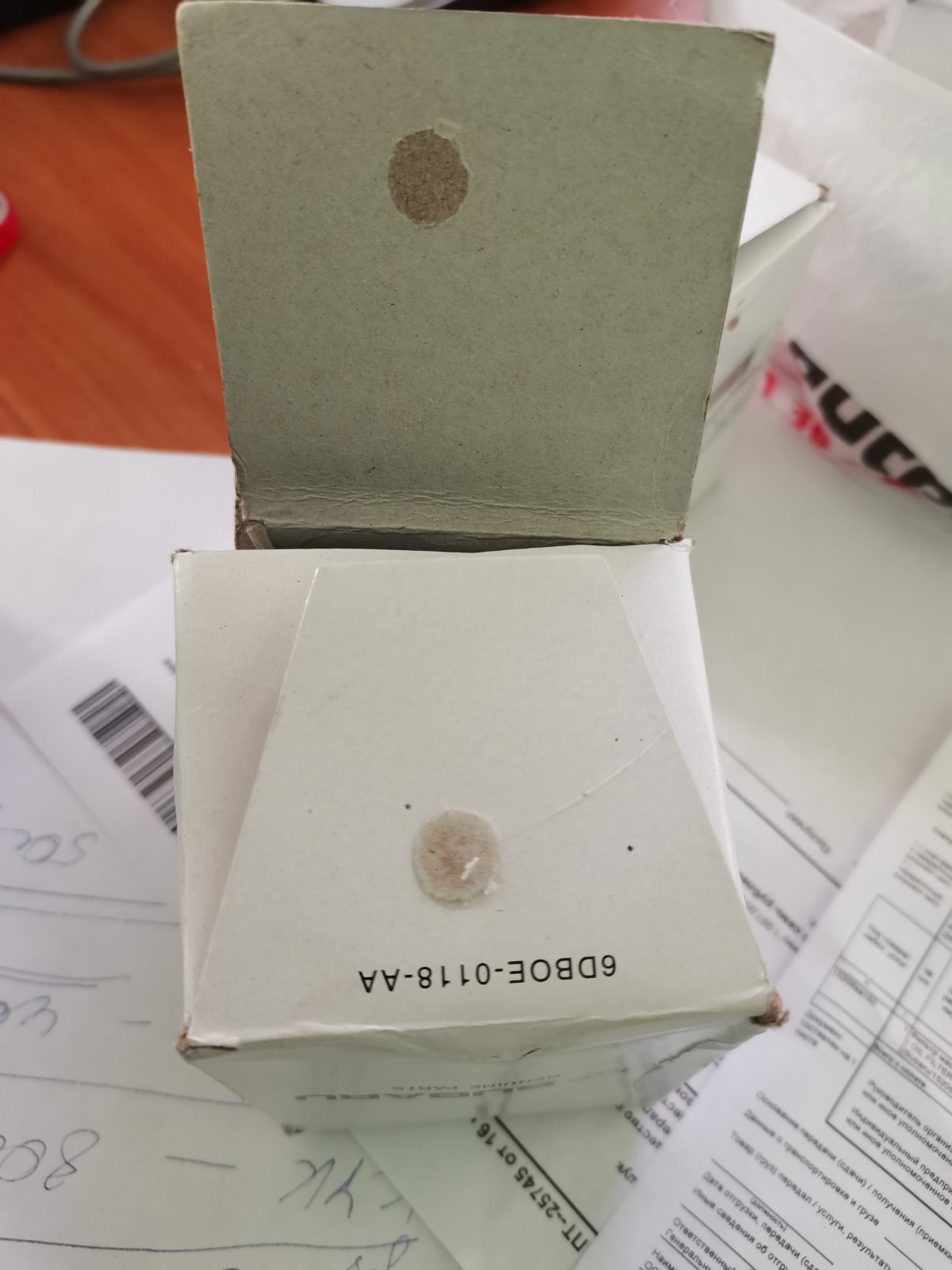

Еще на упаковке точки клея, а не ляпка и не полоска. :hi:
22.02.2017 в 20:16, Izb сказал:
Сделайте пожалуйста фотографии:
1) этикеток (детально)
2) донышка коробки (где разноцветные полоски),
3) клея на коробке.
22.02.2017 в 19:55, Pinachet сказал:
В продолжение темы (фото перестали загружаться)
На оригинальном крепление другое.
Принт на упаковке подделки более жирный

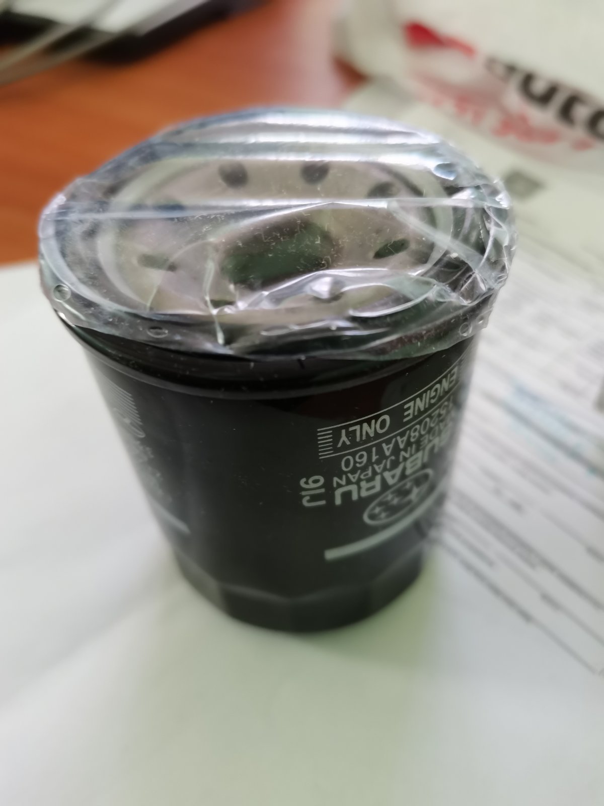

Тоже скорей всего подделка. Куплен в Атопитер, значился как "на нашем складе"
23 минуты назад, zapsklad100 сказал:
Это от какой Субару такой высокий фильтр? На форика оригинал в половину ниже. И зачем такое покупать если есть Nitto и Vic в 2-3 раза дешевле?
11 минут назад, Dgek сказал:
Согласен, себе оригу не беру, ставлю в основном Vic. На какой авто этот фильтр не подскажу, так как фильтр был куплен спонтанно, в результате кроссов выскочил. А то, что товар у них числился как "на нашем складе" подвигло его прикупить, вроде как гарантия) Чуда не  ждал, так как цена копеечная и наводит на мысли что подделка. В общем купил, чтобы понимать что за поставщик и что значит "на нашем складе", так как часто заказываю другим запчасти. У других поставщиков, цена на данный фильтр стартует от 1000 руб и это уже дистрибьюторы. Предвижу коменты " что хотел за такую цену" и подобные, отвечу сразу, чисто любопытство и где то в глубине  "а вдруг").

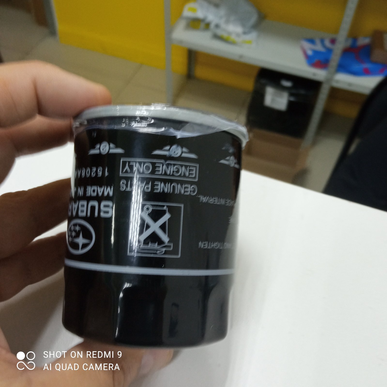

Всем привет!

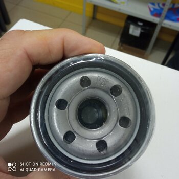

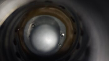

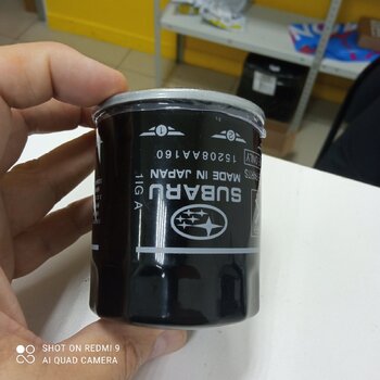

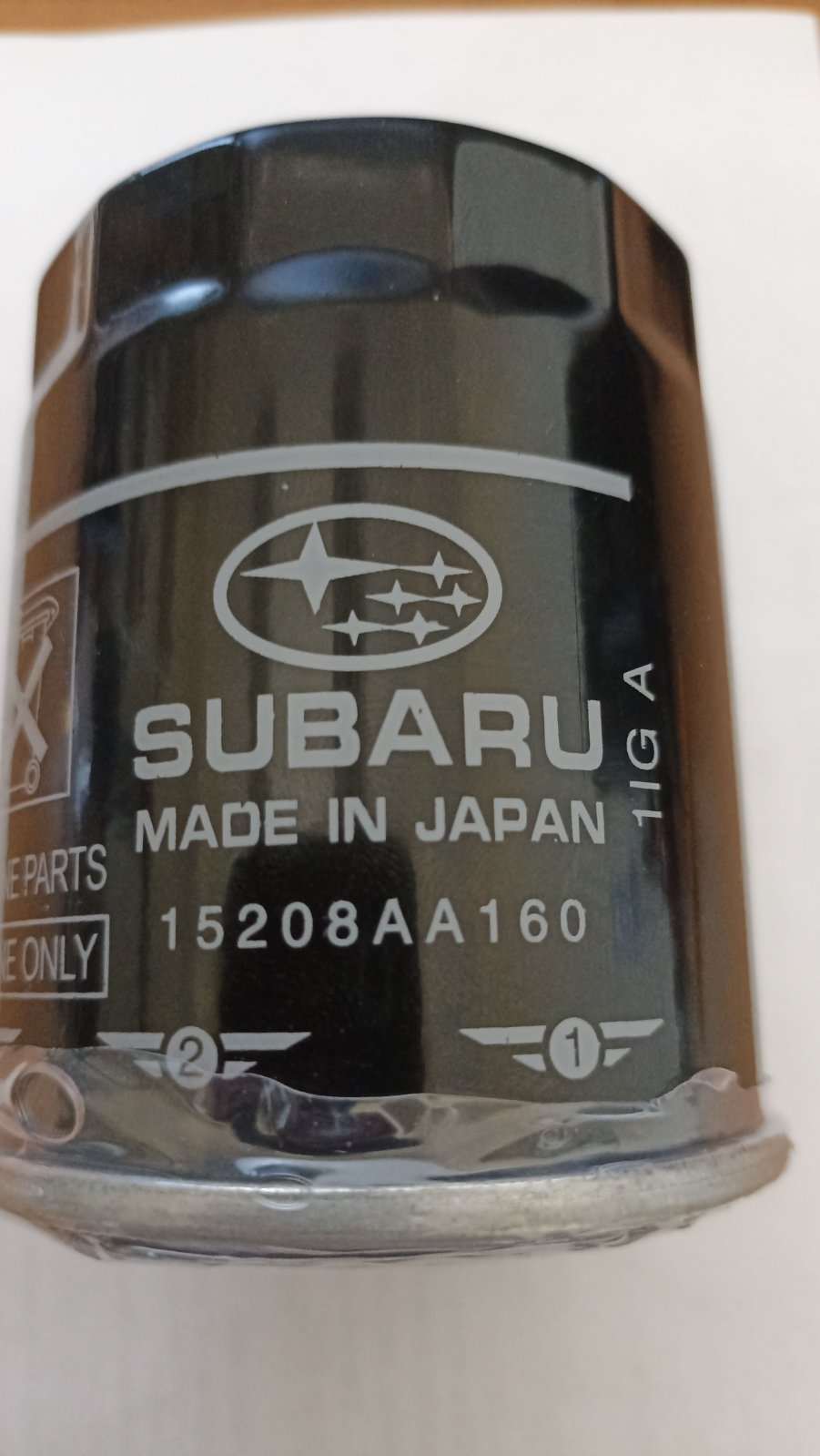

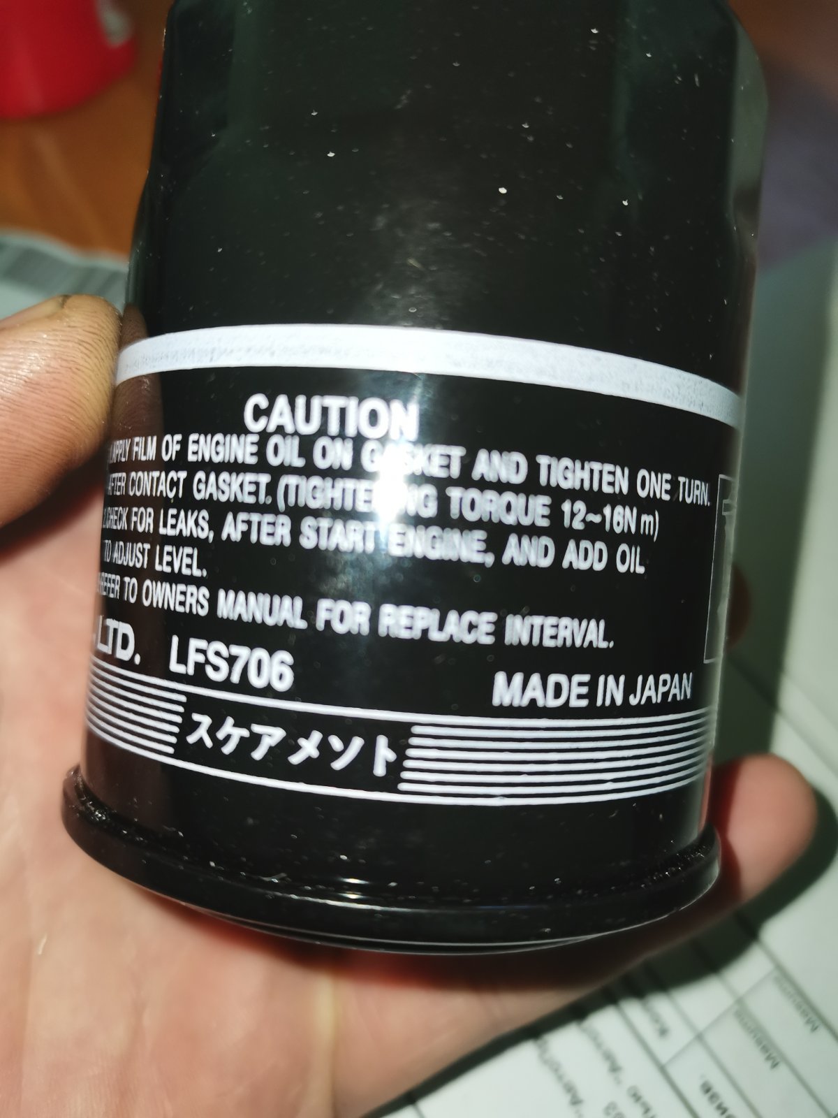

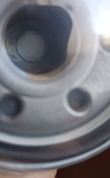

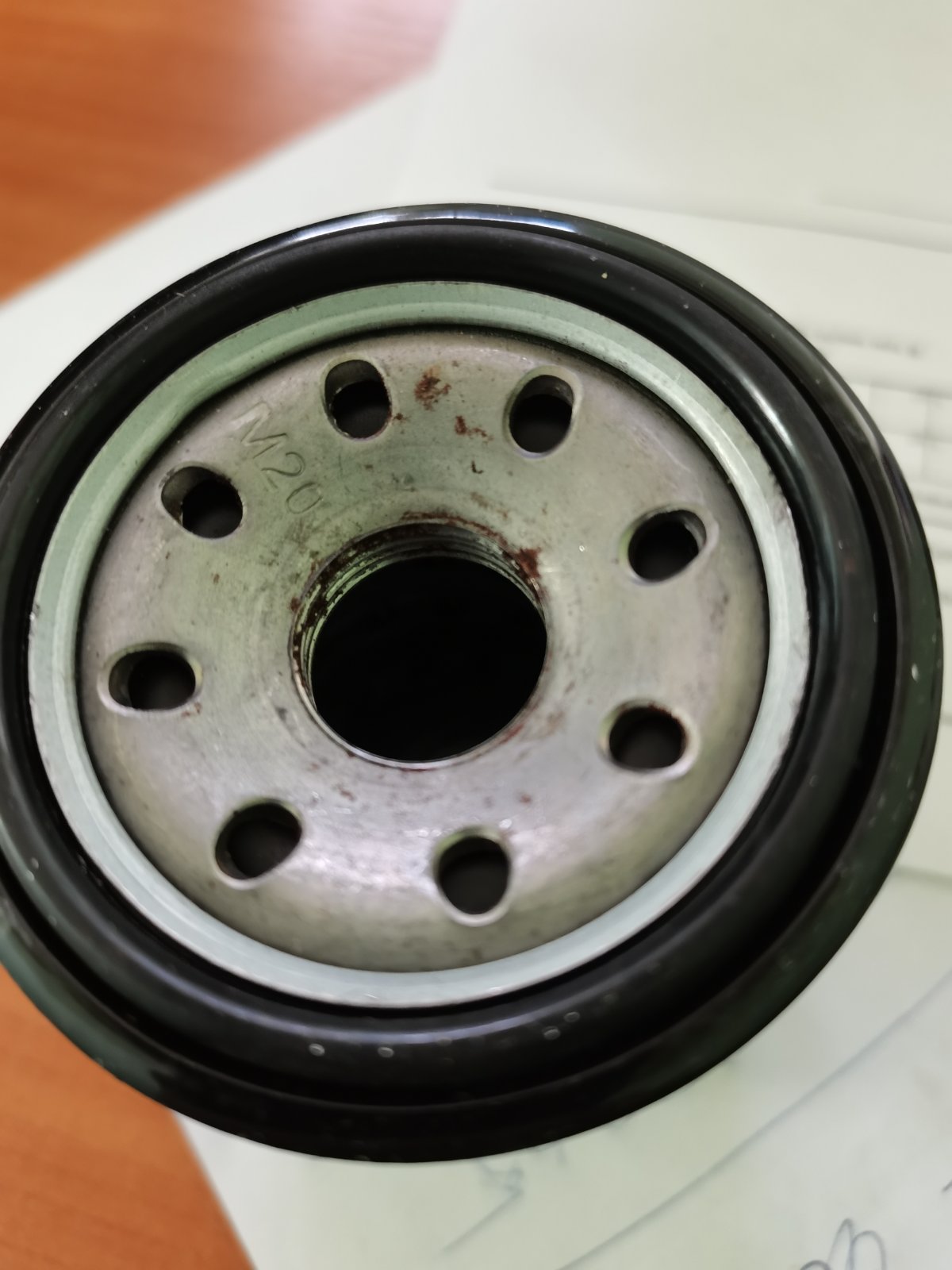

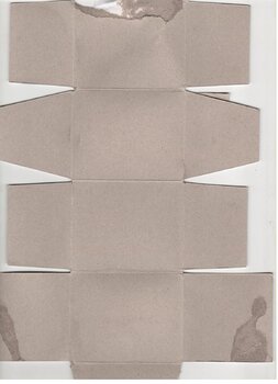

Вот, что мне екзист привез! Думаю подделка?
  1. Упаковка была склеена похабно!
  2. Нет прокола в защитной пленке по середине
  3. Подозрительно тонкий шрифт на фильтре
  4. Нет отверстия по середине перепускного клапана
  5. Сетка держащая фильтрующий элемент сделана по спирали
  6. Четкие грани под съёмник
Вообщем вот, смотрите сами:
Изменено пользователем Fix2000
Точно подделка.
Добрый день! Сегодня хотел забрать заказ, тоже 160 фильтр, тоже подделка, благодаря данной теме вовремя распознал при получении и вернул. Упаковка как у товарища выше, сразу при открытии уже понял, что подделка на 50%, тк склеена не точками, а как выше в сообщении, общее впечатление очень похабный вариант.
Изменено пользователем arwys
