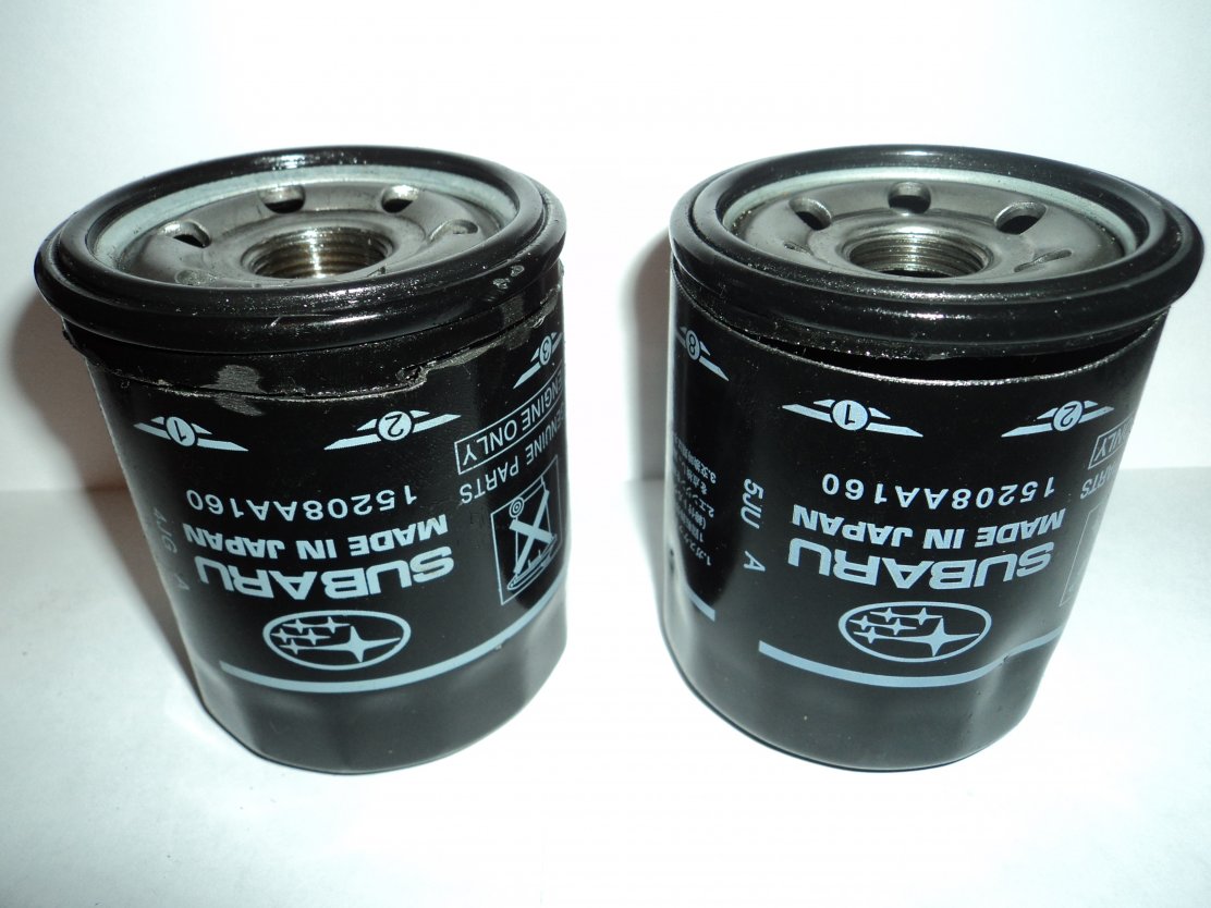

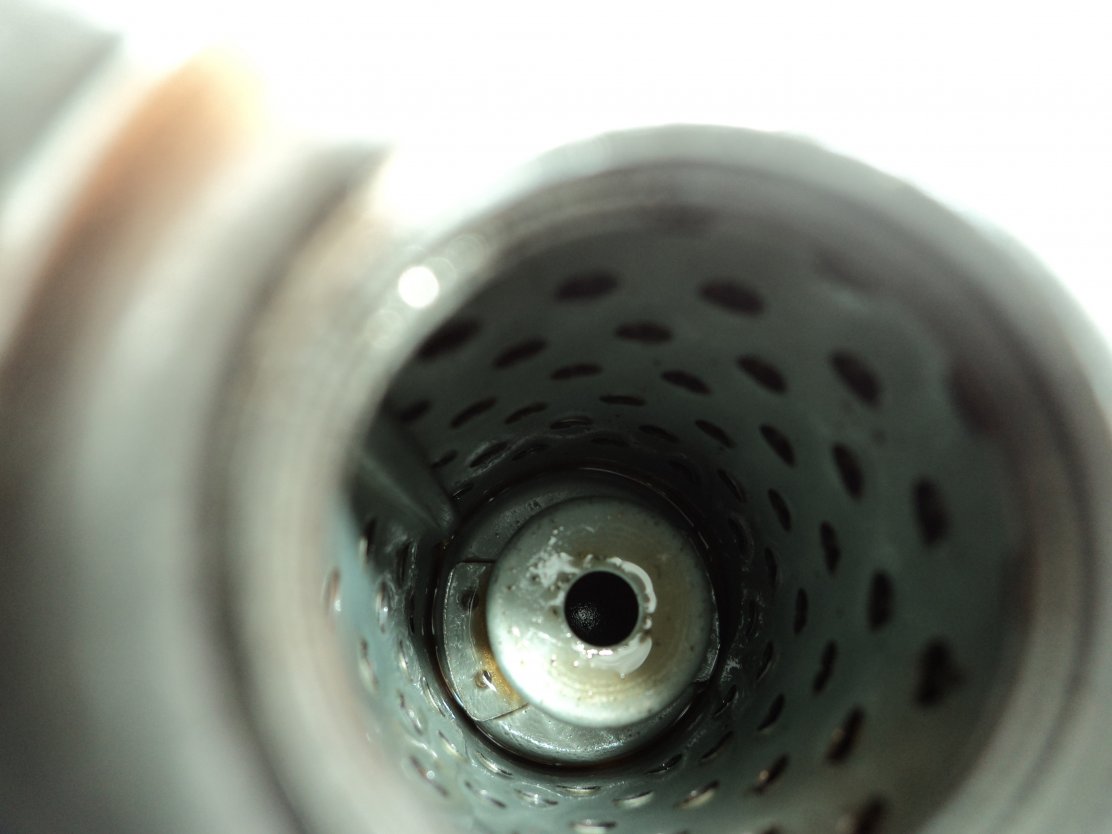

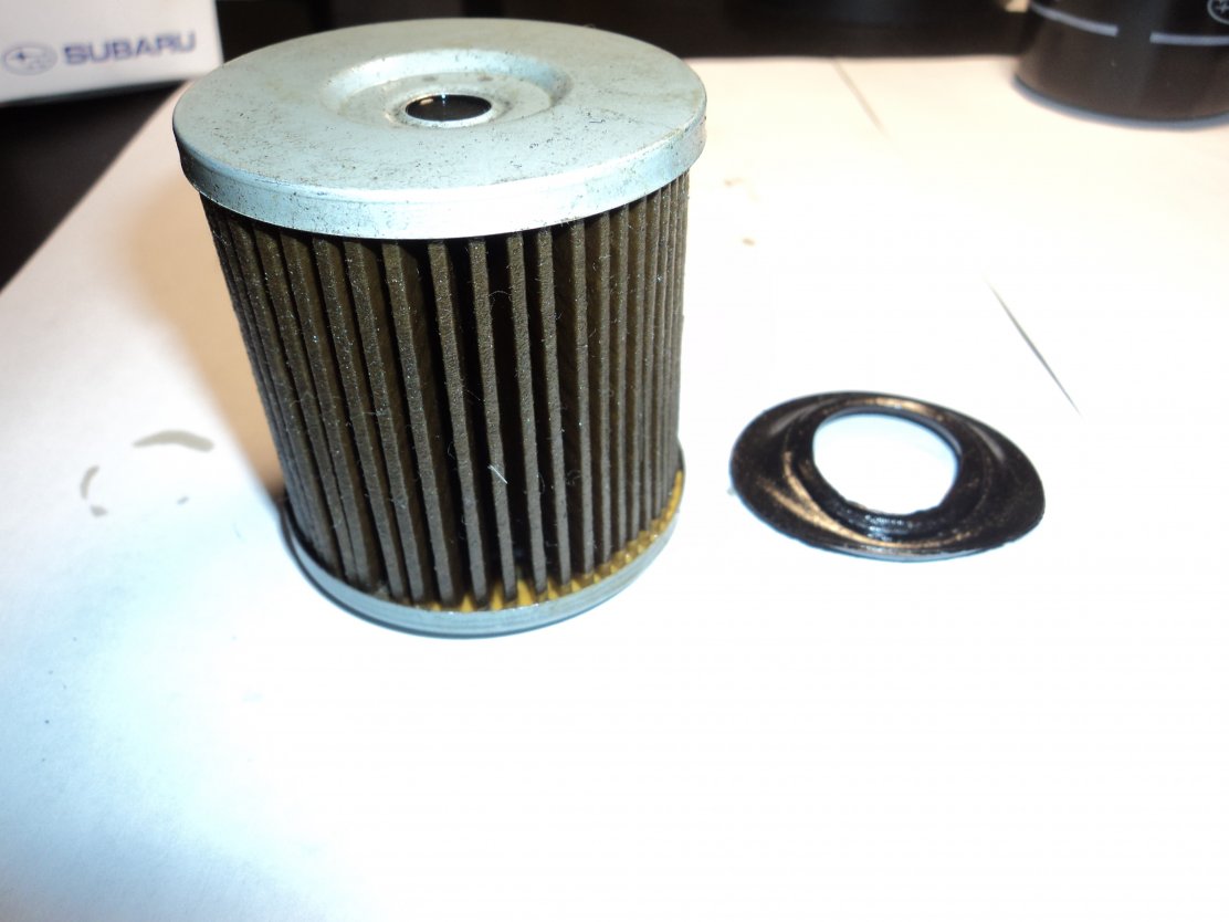

22 февраля 20179 г Goodyear, на форуме в последнее время распилено очень много фильтров, откровенных подделок как то не видно. Если это касается субаровских фильтров, то имею сомнительное удовольствие быть первым... Фильтр Subaru 15208-AA160, сначала фото оригинала: Следующие 3 фото - слева подделка, справа оригинал. Печально, что снаружи поддельный фильтр выглядит вполне добротно, так что заподозрить неладное сложно. Вот только внутри полная ж... Весьма неприятен тот факт, что "хитрая" резьба больше не является гарантией от подделок: Ну а теперь - внутренности. Противодренажный клапан (слева подделка) - без комментариев... Катушка на первый взгляд неплоха. Однако от небольшого нажатия бумага рвется, даже, точнее, разламывается. Чтобы порвать бумагу на оригинальном, надо постараться. Перепускной клапан резиновый - на оригинале металлический. Открывается от легкого прикосновения. Диаметры прилегания клапанов совпадают. Замерил усилие открытия - 0,3 кГ (на оригинале 2,0 кГ ) ! Перестраховались, иначе давление просто разорвало бы недобумагу, и куски полетели бы в двигатель. Ещё - катушка в оригинале прижимается пластиной, в подделке - пружиной. Теперь о главном - как отличить подделку не распиливая фильтр. Отличия все же есть. Отбортовка с внутренней стороны уплотняющей резинки на подделке больше. Отверстия на оригинале чуть больше "завалены" к центру. "Нолик" на подделке глубже. Отверстия в катушке оригинала более частые. Завальцовка стакана катушки у подделки явно выражена, у оригинала еле заметна и как бы внахлест. (подделка слева) Если посветить внутрь фонариком, то заметим,что перепускные клапана тоже отличаются. У подделки отверстие в корпусе клапана меньше, сама тарелка клапана резиновая черного цвета ( у оригинала металлическая серая). У подделки видны "лапки" крепления корпуса клапана с двумя точками сварки с каждой стороны. На оригинальном крепление другое. Изменено 22 февраля 20179 г пользователем Pinachet
22 февраля 20179 г В продолжение темы (фото перестали загружаться) На оригинальном крепление другое. Принт на упаковке подделки более жирный P.S. Бып куплен в EMEX. Изменено 22 февраля 20179 г пользователем Pinachet

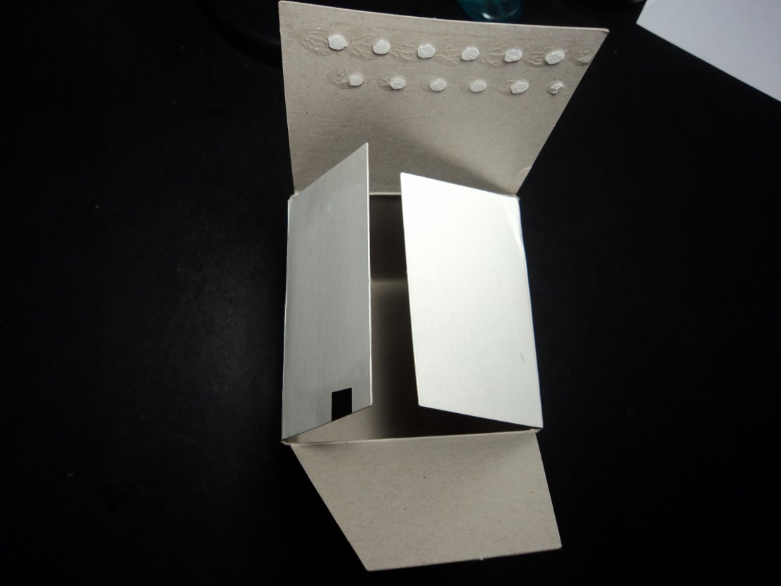

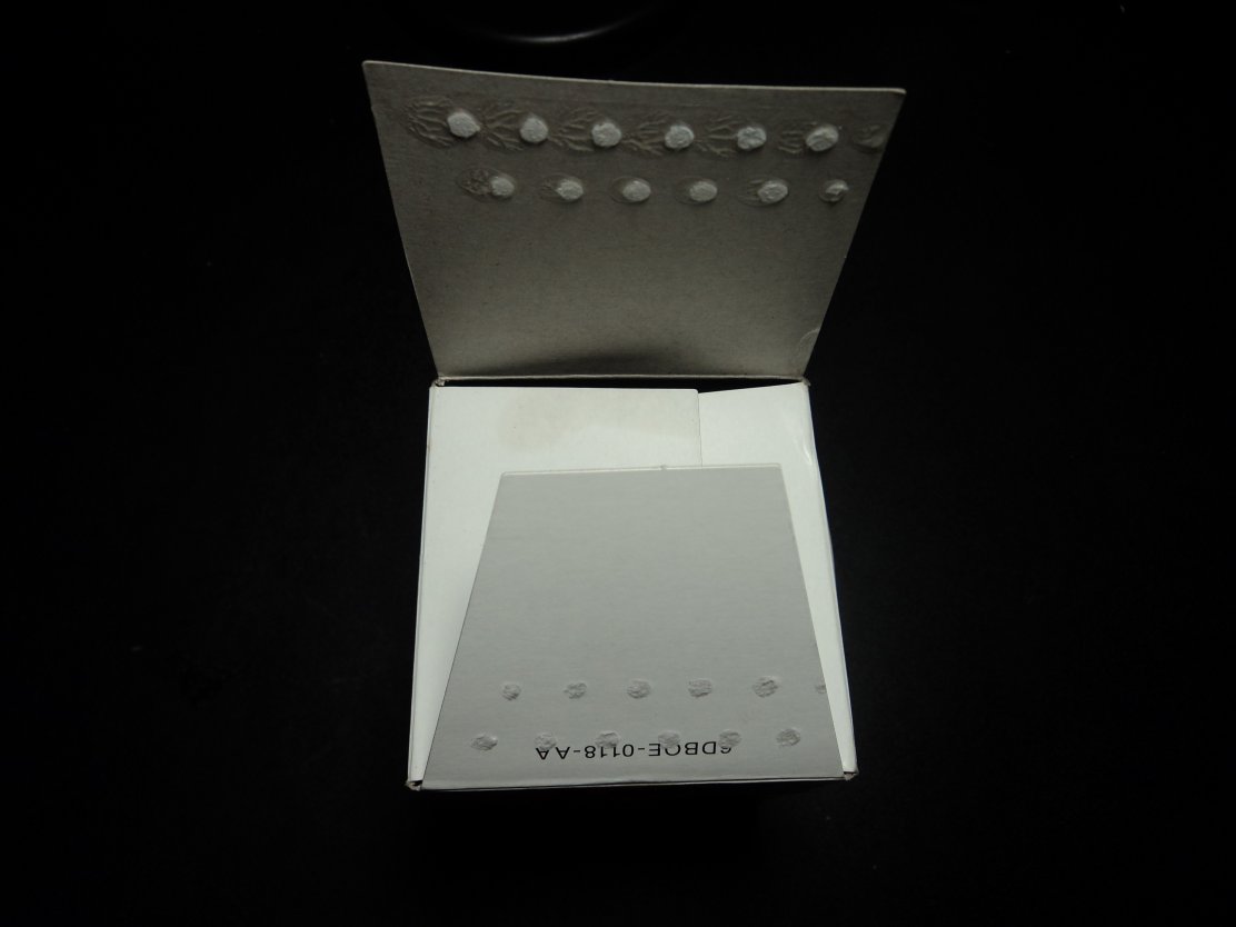

22 февраля 20179 г Сделайте пожалуйста фотографии: 1) этикеток (детально) 2) донышка коробки (где разноцветные полоски), 3) клея на коробке. Изменено 22 февраля 20179 г пользователем Izb
22 февраля 20179 г Слева - EMEX 19.04.2016 поставщик QSQO - подделка Справа - EMEX 27,09,2016 поставщик MAEX - новый, отличий от распиленного оригинала не нашел
22 февраля 20179 г 1) Вот и первое (давно известное) очевидное отличие оригинала: нанесение клея точками. 2) Вижу ещё пару мелких отличий контрафакта: - "Made in Japan" налезает на синие буквы - размытости и поперечные полоски на штрихкоде. 3) Пожалуйста, разверните донышко и сделайте фотографии развернутого донышка (там есть цветные полоски у оригинала) Изменено 22 февраля 20179 г пользователем Izb

9 марта 20179 г Какая площадь шторы 160-го получилась? (с краями шторы, закатанными в клей и без клеевых краёв)
16 марта 20179 г В свое время намерил 920 см кв. Это с учетом того. что спрятано в тарелках катушки, но не залито герметиком. Толщина материала 0,8 мм. Изменено 16 марта 20179 г пользователем Pinachet
16 марта 20179 г 1) Вот и первое (давно известное) очевидное отличие оригинала: нанесение клея точками. Где-то видел уже собщение, на подделках стали встречаться клей точками. Если присмотреться, видно, что наносил человек, а не робот.
