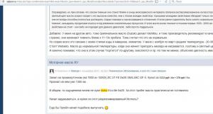

Один из участников из клуба Subaru XV посетовал, что ZIC X7 FE 0W-20 сильно угорело у него. На 3 тысяч было долито 1,5 литра (двигатель FB20). На крышке заливной образовался нагар. Дальше он слил его.
На Motul Eco-Lite 0w20 и Idemitsu Zerpo 0w20 отсилы угарало 300-500 гр на 10000км..
А для Fb20 все как положено - только 0w20, GF-5, SN.
