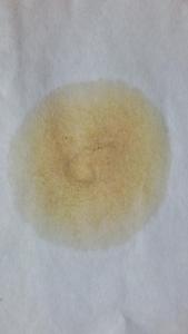

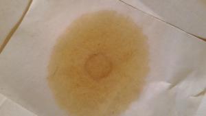

Перед заливкой сделал капельную пробу масла.
Valvoline Maxlife 5W-30 + присадка Cupper для всех видов моторных масел отработка на Skoda Superb после 7000км
Valvoline Synpower FE 5W-20 + присадка Cupper для всех видов моторных масел отработка на KIA Rio после 9 788 км
Акт испытания промывочного энергетика Сupper

1137 пробег с присадкой
34 общая скорость
66220
33часа
1000 осталась , т.е. пробег на масле более 14000
Изменено пользователем hymp
Вот капля до cupper.
Вот примерно 550 км
Вот с последнего поста 1137
Ранее я писал о положительном эффекте в работе двигателя , теперь считаю ,что присадка действительно не только хорошо моет но и держит грязь . Не давая ей откладываться на стенках двигателя.
