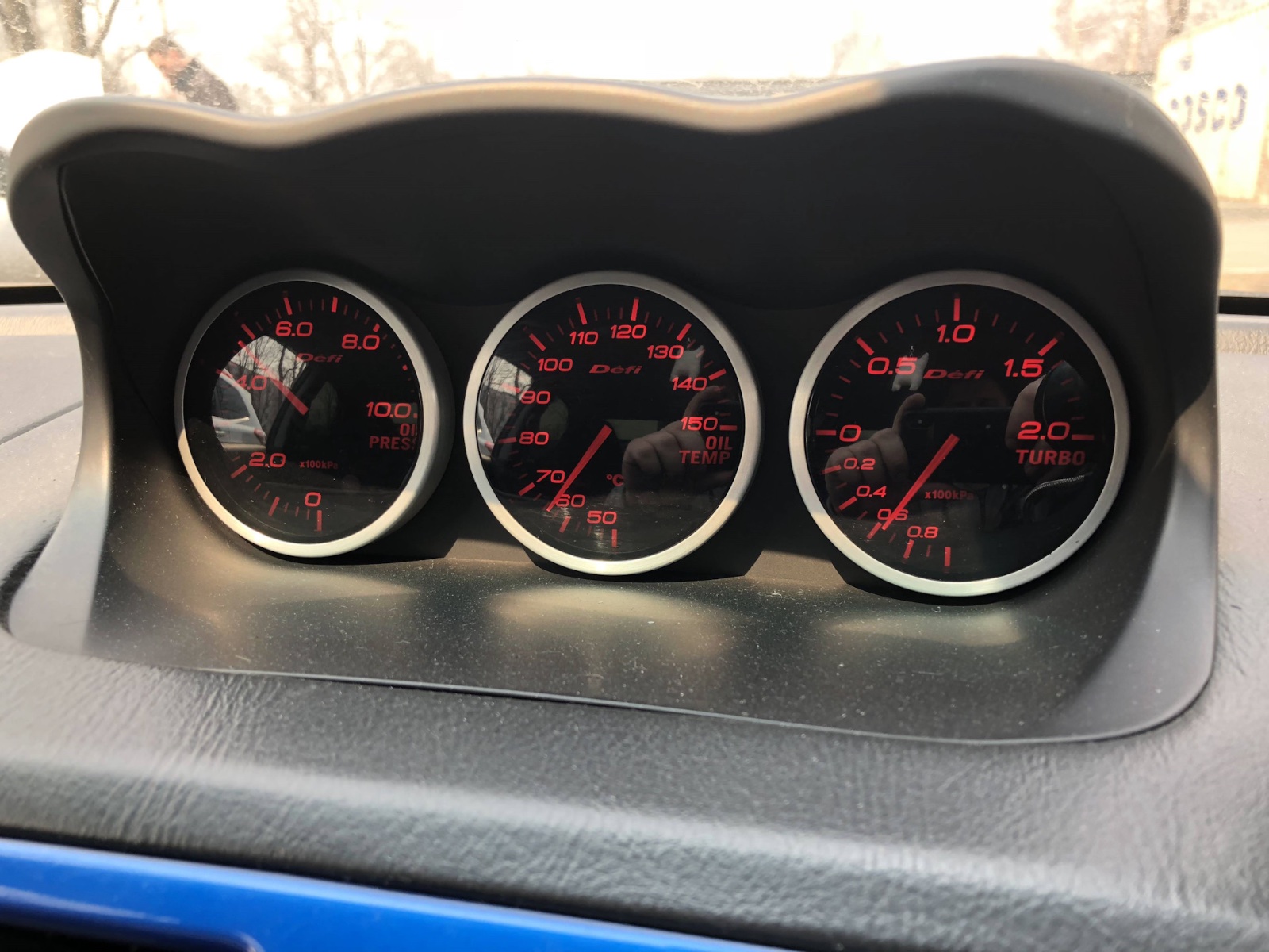

1. Субару, я 5 лет смотрел на эти датчики на турбо Субару, мне не надо было подключать программу и открывать приложение, они были всегда перед глазами (фото не мое, позже свое вставлю)
Да, теплообменника не было, выкинул как не нужную деталь. Была турбина в 2 раза больше штатной (размером в половину 2л мотора ), с мотора было снято 500сил. И еще раз повторю - если не вваливать, масло до 90 градусов я грел 20-30 минут летом, обычная гражданская езда.
Теперь внимание!!!
Если вваливать на полную, я за 12 секунд масло разогревал с 90-95 до 110 градусов (драгрэйсинг), столько времени мне надо было проехать квотер.
Если не с 90, а с 70 градусов вваливать, то времени нагреть масло мне надо было бы …. Не более 1 минуты до 110 градусов.
И да! Стоял здоровенный маслокулер на 19 рядов (половина радиатора).

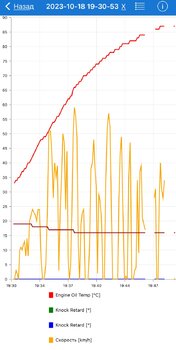

3 часа назад, Pavel_NSK сказал:
Т.е. Вы свою ситуацию с серьёзно перепаханой системой охлаждения масла, с дополнительным эффективным масллрадиатором проецируете на все современные стоковые авто, в которых быстрый прогрев заложен изначально ?
График что я привёл - это данные с проезда города Волгоград после ночёвки там. Специально собирал температуры, как ведёт себя авто при +27-29.
Хасанить же в отсечку в незнакомом городе, да ещё таком затычном как Волгоград смысла нет, обычная городская езда со светофорами и небольшими пробеами

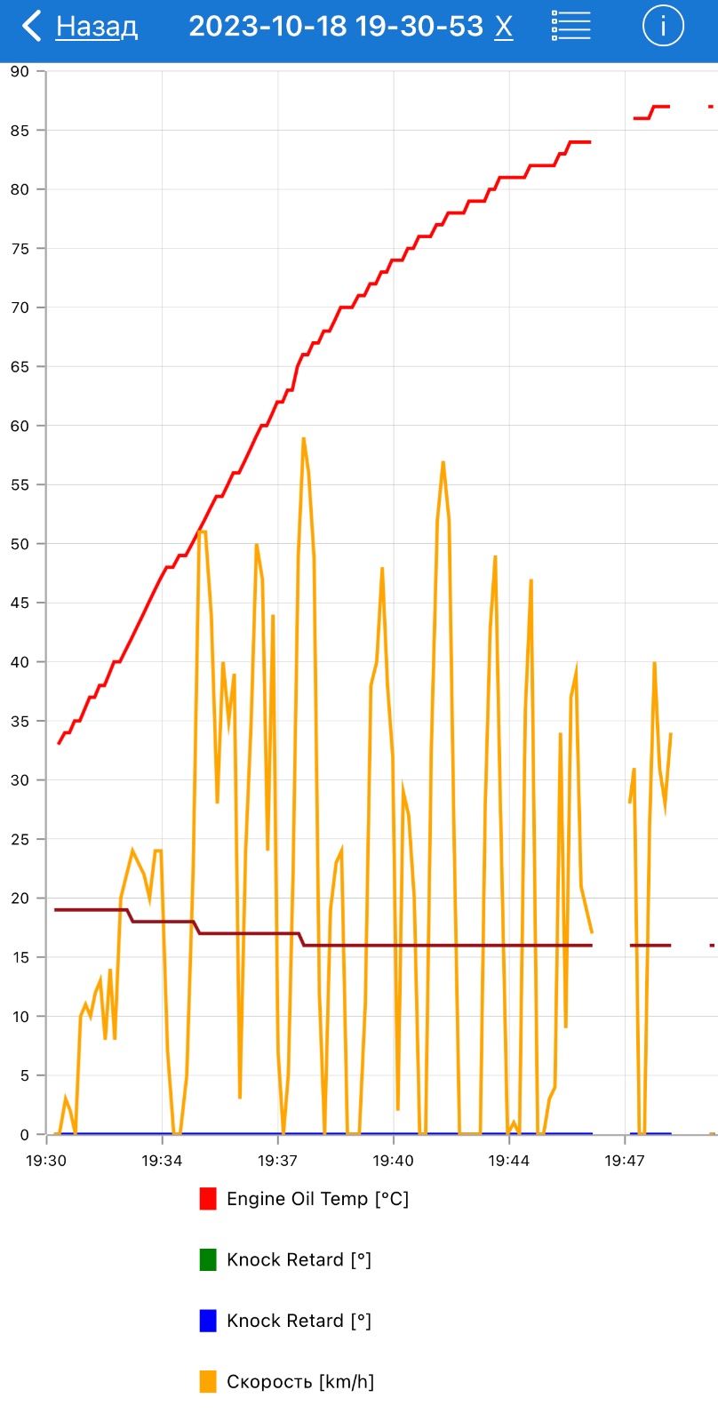

2 минуты назад, LazyCamel сказал:
Да, проецирую. Конечно это не совсем корректно.
Но специально указал, как быстро я могу масло нагреть, чтобы было понимание как быстро можно масло нагреть.
Вы на 20 градусов нагреете за 12 секунд? с 90 до 110 градусов.
Очень сомневаюсь, а у меня запросто. Так что там про быстрый прогрев?
Эффективность радиатора наступает позже - выше 110 я крайне редко видел, видимо не давал таких нагрузок.
Хотя на настройке авто дубасили 3-4 часа, все равно выше 110 не видел.
Датчик установлен в проставке под маслофильтр.
P.S. Скрин вечерний посмотрите, обычный современный авто. Полностью стоковый, обычная езда. Прошивка разве что, на 380 сил
